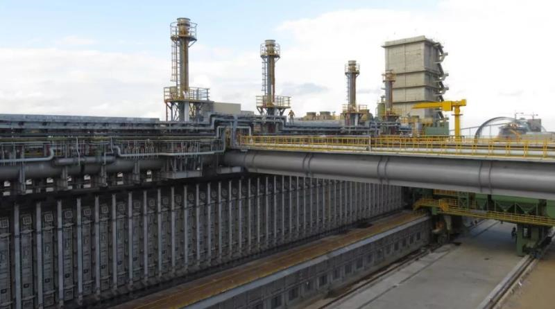

焦炉生产操作与调火技术
焦炉生产操作与调火技术的图1
炼焦生产操作包括出炉操作、运焦操作、热工调节与炉体维护四个方面。
本文介绍出炉操作与焦炉调火。出炉操作包括装煤、推焦、熄焦和筛焦操作。焦炉调火包括温度、压力制度的确定与调节,流量(加热煤气量、空气量、废气量)的供给与调节。同时由于加热煤气的种类不同,即用焦炉煤气或贫煤气加热,因而调节手段、方法有所不同。焦炉加热设备(含煤气设备、废气设备与换向设备)的正常运行,又是确保煤气、空气、废气进入正常合理调节的前提。
