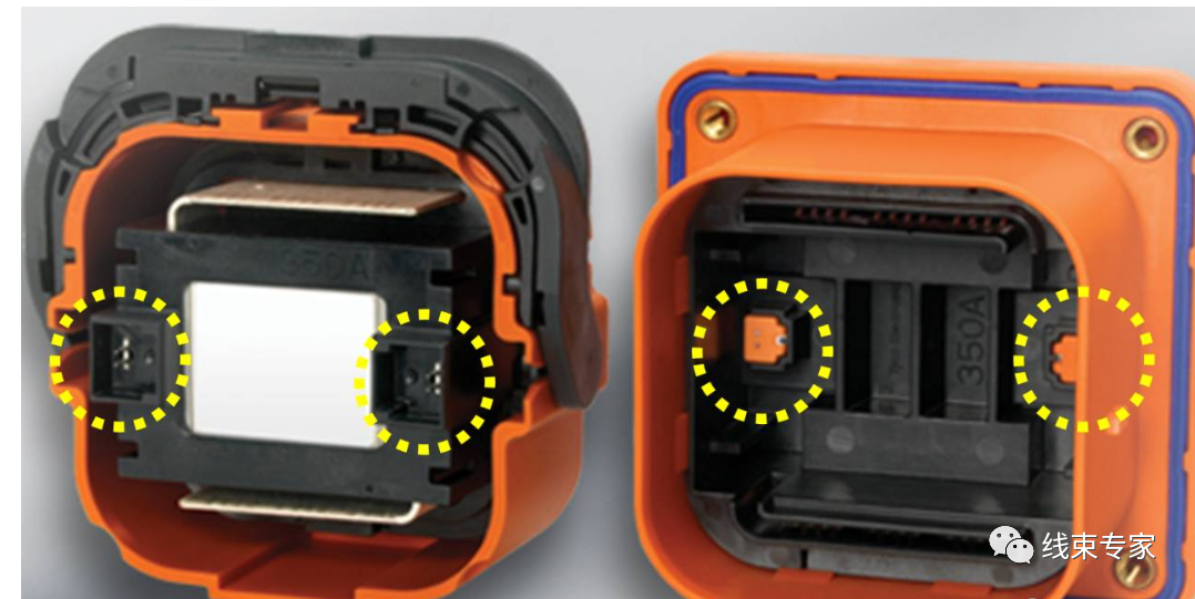

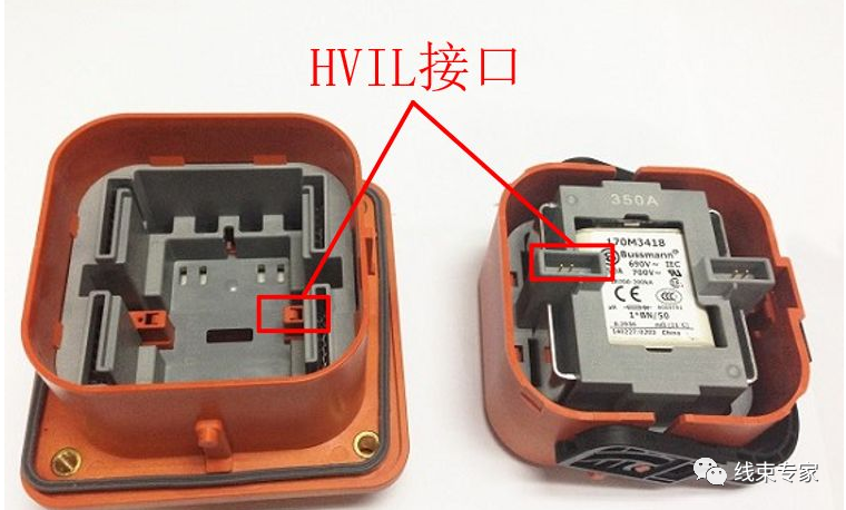

2.4 HVIL对高压连接器要求
①高压电气系统中插接形式的高压连接器应集成互锁功能 当高压连接器断开时应先断开HVIL 接合时应后接通HVIL  ②高压连接器接合后接触电阻应满足Q CC JT0638—2014  汽车电线束插接器技术条件 中4.12的要求

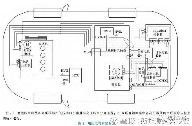

3.1 PHEV高压布置简图
根据PHEV车型的布置情况 确定高压电气布置简图 见图1

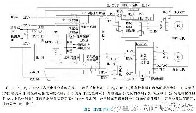

3.2 HVIL拓扑图
根据HVIL相关零部件布置位置 确定HVIL拓扑图 见图2
PHEV车型高压互锁方案设计及分析的图3

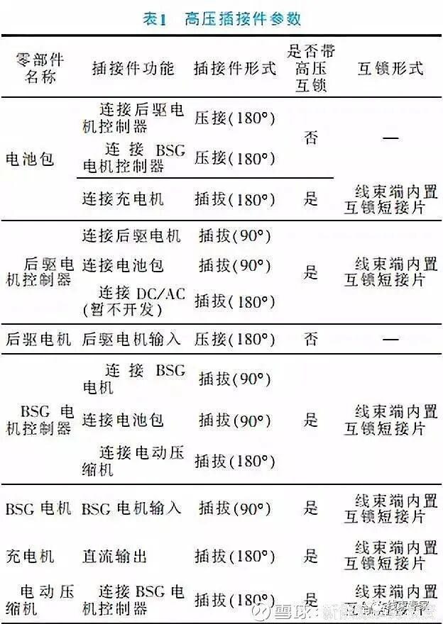

HVIL拓扑图中高压插接件参数见表1

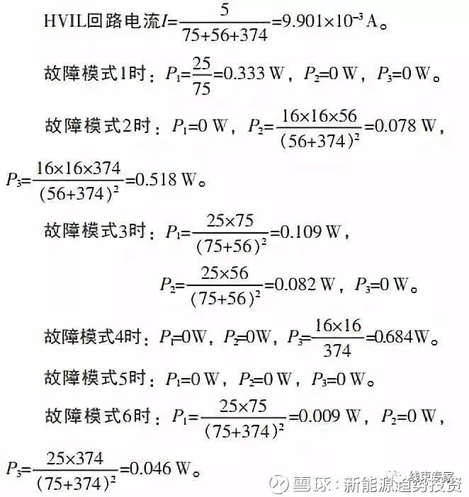

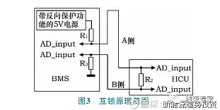

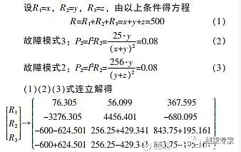

按照高压互锁回路信号源电压为5V 电流接近 10 mA的设计 得到回路总的阻抗R1+R2+R3=500 Ω HCU及BMS均检测互锁回路R2两端电压值 从而判断 回路是否有故障 现阶段我司选用的BMS中R1和R3的 最大可用功率均为1 W HCU中R2的最大可用功率为 0.08 W  实际为0.1 W 取0.8保险系数使用
为满足以上条件 我们以最极限的情况来分析 互锁原理简图见图3
PHEV车型高压互锁方案设计及分析的图5
故障模式1  A侧对GND短路
故障模式2  A侧对 蓄电池  16 V 短路
故障模式3  B侧对GND短路
故障模式4  B侧对蓄电池  16 V 短路
故障模式5  HVIL回路断开
故障模式6  A侧对B侧短路
PHEV车型高压互锁方案设计及分析的图6
根据计算结果 可知第1组为可用的值 通过查找相近型号的电阻 得出  R1=75 Ω R2=56 Ω R3= 374 Ω
PHEV车型高压互锁方案设计及分析的图7
由上可知 R1 R2 R3在各种情况下的最大功率分别为  P1_max=0.333 W P2_max=0.082 W P3_max=0.684 W 均满足所选电阻的要求 因此 推荐匹配电阻阻值为 R1=75 Ω R2=56 Ω R3=374 Ω

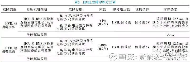

5.HVIL故障诊断方法  表2
该互锁方案的原理是  将所有识别的高压互锁回路故障转换为高压互锁回路检测的电压值 通过采集电压信号进行故障检测 HVIL正常情况下 H1与H2 之间电压差 B1与B2之间电压差均应在0.2~0.9 V  5 V 信号源的4%~18% 之间

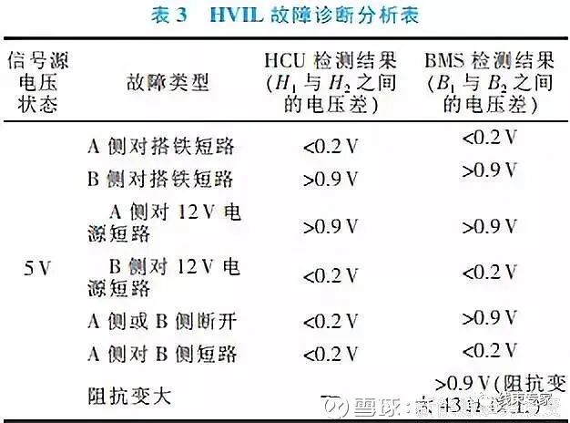

6.HVIL故障诊断分析
对HVIL各种故障情况进行分析 结果见表3
PHEV车型高压互锁方案设计及分析的图9
根据故障诊断方法 HVIL在各种故障下 HCU及 BMS检测出的电压均在正常工作电压范围  0.2~0.9 V 之外 表明本设计方案满足设计要求

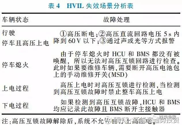

7.HVIL失效场景分析
高压互锁系统在识别到危险时 整车控制器  以下简称HCU 和电池管理系统  以下简称BMS 应根据危险时的行车状态及故障危险程度运用合理的安全策略 策略简述见表4
