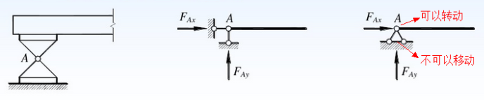

梁构件是非常常用的构件形式,梁和基础的连接方式有固定支座,固定铰支座,可动铰支座等。不同支座形式对梁挠度的影响是怎么样的?以及它们在不同分析类型中的表现是什么样的?这是梁构件校核过程中值得思考的问题。

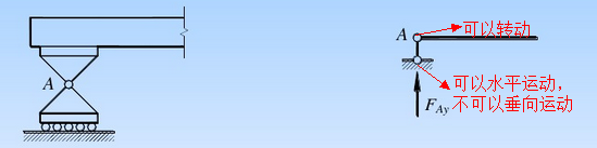

1 铰接支座
  • 固定铰支座:只有转动自由度,不能移动。
仿真应用 | 固定铰接和可动铰接对梁挠度的影响的图2
  • 可动铰支座:除了有转动自由度,还可以移动。
    仿真应用 | 固定铰接和可动铰接对梁挠度的影响的图3

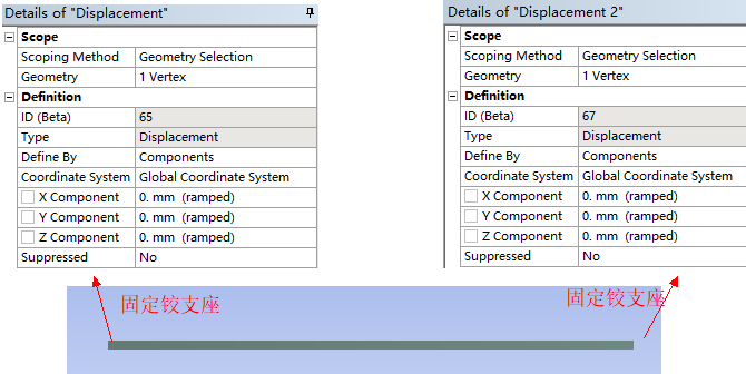

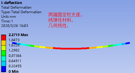

2 几何线性分析
  • 两端固定铰支座,几何线性分析:
    仿真应用 | 固定铰接和可动铰接对梁挠度的影响的图4
    仿真应用 | 固定铰接和可动铰接对梁挠度的影响的图5

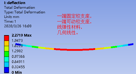

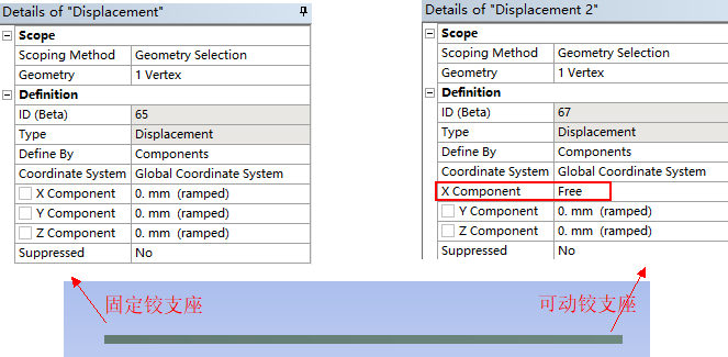

  • 一端固定铰支座,一端可动铰支座,几何线性分析:
仿真应用 | 固定铰接和可动铰接对梁挠度的影响的图6
仿真应用 | 固定铰接和可动铰接对梁挠度的影响的图7

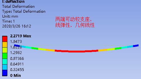

以上两个分析表明,可动铰支座不影响挠度结果。即使梁的两端都是可动铰支座,挠度结果也是一样的,如下:
仿真应用 | 固定铰接和可动铰接对梁挠度的影响的图8
以上三个分析表明,在几何线性分析条件下(针对小挠度弹性问题),可动铰支座和固定铰支座对挠度求解没有区别,这个结论可以用于工程实践。

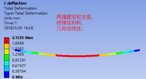

  • 两端固定铰支座,几何非线性分析:
仿真应用 | 固定铰接和可动铰接对梁挠度的影响的图9

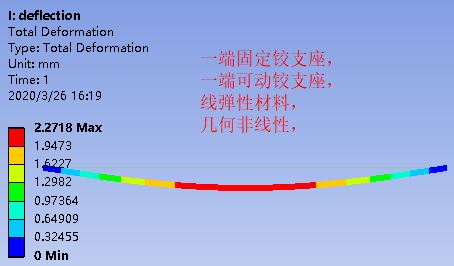

  • 一端固定铰支座,一端可动铰支座,几何非线性分析:
仿真应用 | 固定铰接和可动铰接对梁挠度的影响的图10
  • 两端可动铰支座,几何非线性分析:
仿真应用 | 固定铰接和可动铰接对梁挠度的影响的图11
以上三个分析表明,在几何非线性分析条件下(针对大挠度弹性问题),一端铰支座和两端铰支座对挠度求解没有区别,但两端都是固定铰支座,则挠度结果有明显差异,这不是计算误差,而是方法差别。
