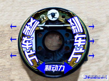

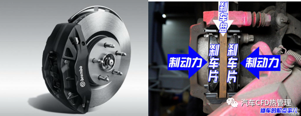

鼓式制动是通过液压装置将刹车鼓内的刹车片往外推,使刹车片与刹车鼓之间形成摩擦产生制动效果。其特点是成本低,工作可靠,制动力大,但是散热较差,抗热衰退性较弱。目前主要应用在入门级车的后轮制动器,更多的是应用于商用车领域。刹车盘怎么冷却更高效?CFD仿真来教你!的图1盘式制动如下图所示,通过卡钳将刹车片压紧制动盘,靠刹车片与制动盘之间的摩擦来实现制动。它的特点是成本较高,散热好,抗热衰退性强,制动效果好,目前乘用车基本采用的是这种盘式制动。

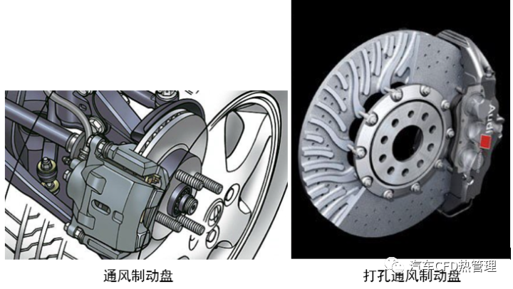

刹车盘怎么冷却更高效?CFD仿真来教你!的图2根据散热性能要求的不同,盘式制动还可以分为普通的盘式制动,通风盘式制动和打孔通风盘式制动。普通盘式制动,即没有通风结构,通常会布置在后制动器上。通风盘式制动,即在普通盘式制动基础上增加了通风结构,散热更好,是目前最常见的制动盘形式。而对于一些高性能的跑车,在通风盘基础上还会增加很多通风孔,进一步提高它的冷却效果。刹车盘怎么冷却更高效?CFD仿真来教你!的图3

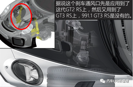

实际中一些性能跑车,为了提高制动盘的散热能力,也有设计一些专门的导风结构,比如保时捷911 GT3中设计如下图所示的通风口和导流罩。

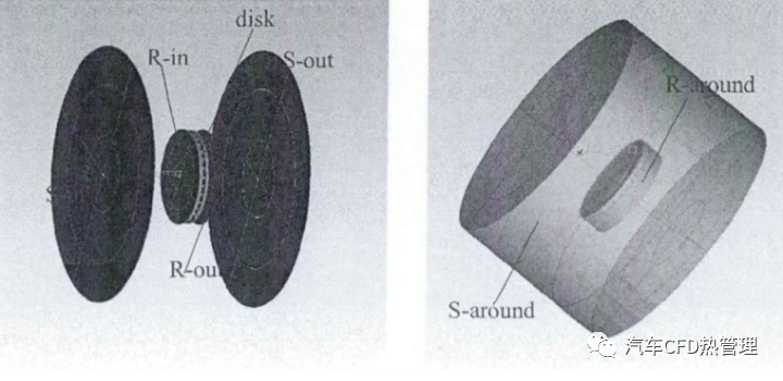

(1) 对于制动盘结构的设计,可以仅对制动盘进行分析,模拟制动盘测试台架上的测试过程。重点关注不同转速下制动盘表面的对流换热系数分布,也可以对比分析不同制动盘通风结构在不同转速下的通风盘空气流量。

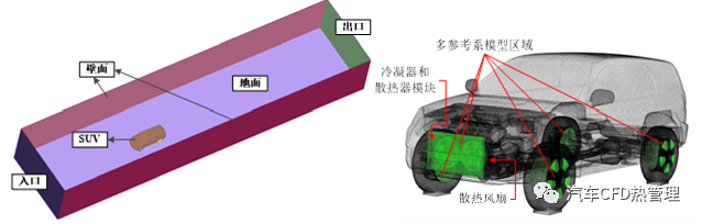

(2) 对于制动系统导风结构的设计,比如通风口、风道、导风罩等,则需要求建立整车的风洞模型,分析不同车速下机舱内的流场情况,分析通风口是否能有效引流,风道的压损是否合理,可以对比不同导风结构情况下的对流换热系数,从而对导风结构进行优化。

(3) 对整车制动系统制动循环中的瞬态盘温进行计算。这时需要将以上两者分析结合起来,通过整车模型分析不同工况下的对流换热系数,再通过单个制动盘模型分析瞬态温升。最后评价制动盘设计能否满足散热要求。

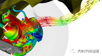

第二步是计算不同车速下整车模型中制动盘的对流换热系数,以AMS100为例,可以选取100km/h,80km/h,60km/h,40km/h,20km/h五个车速,分别计算不同车速下制动盘的对流换热系数,然后可以采用插值的方法得到0-100km/h范围内车速和对流换热系数之间的关系。
刹车盘怎么冷却更高效?CFD仿真来教你!的图8

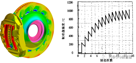

第三步结合制动盘的发热功率以及对流换热系数,就可以计算AMS循环中瞬态的盘温变化。在制动盘模型中我们需要考虑固体的导热,摩擦副中的热流密度以及与空气接触面的对流换热系数。这里可以采用滑移网格的方法考虑制动盘的转动。最后可以得到如下的制动盘温度分布以及瞬态的制动盘最高温度变化曲线[5]。
刹车盘怎么冷却更高效?CFD仿真来教你!的图9
