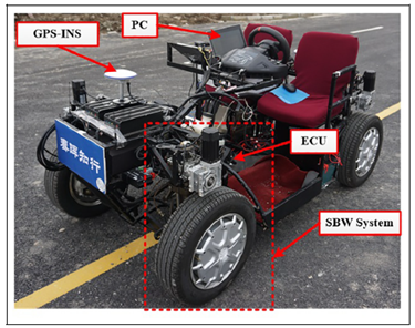

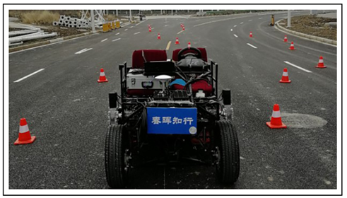

图1显示了名为春晖ZX的4WS AGV原型车辆,从中可以看出,4WS AGV主要由四个线控转向(SBW)模块组成29。SBW模块集成了转向系统、驱动系统、制动系统和悬架系统。正是因为SBW模块,4WS AGV的每个车轮的转向角都可以独立控制。也就是说,4WS AGV具有更多的动态控制自由度。因此,4WS AGV的转向和运动模式比普通车辆更加多样化。这意味着4WS AGV可以在低速时通过前后轮反相转动来减小转弯半径以提高机动性。在高速行驶时,4WS AGV可通过主动后轮转向(ARS)实现零质心侧偏角和期望的横摆角速度,以提高操纵稳定性。为此,4WS AGV可被视为一种理想的AGV平台。
考虑到蓄电池重量占车辆质量的很大一部分,因此蓄电池在电动汽车中的位置对车辆稳定性有着重要影响。所有电池均均匀放置在座椅下。
基于线性变参数系统的四轮转向自主地面车辆路径跟踪控制及实验验证的图1
图1 4WS AGV
对于路径跟踪控制,将全球定位系统(GPS)和惯性导航系统(INS)相结合的定位系统应用于4WS AGV。个人计算机(PC)用于监控和收集来自控制器局域网(CAN)的数据。所有的控制算法都下载到ECU并在ECU中运行。传感器、执行器和ECU之间的通信通过CAN总线实现,数据采集通过CAN工具进行。此外,4WS AGV的主要结构参数如表1所示。

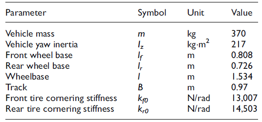

表1 4WS AGV的结构参数

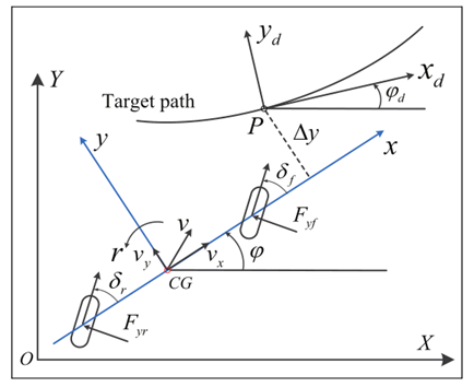

此外,四轮平面运动模型可以简化为两轮单轨模型,即图2中的蓝色模型。车身坐标系固定在4WS AGV的重心(CG)处。Fxi和Fyi(i=fl、fr、rl、rr、f、r)分别表示每个轮胎的纵向力和侧向力。vx和vy分别是纵向速度和侧向速度。β和r是质心侧偏角和横摆角速度。

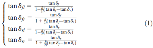

两个模型中的转向角关系应满足Ackerman转向几何结构,可表示为以下2
基于线性变参数系统的四轮转向自主地面车辆路径跟踪控制及实验验证的图4
其中δi(i=fl、fr、rl、rr、f、r)表示每个车轮的转向角。

为了设计路径跟踪控制器,基于图2中的单轨模型,建立了四轮转向AGV的路径跟踪模型,如图3所示。除了车体坐标系xy,xdyd坐标系表示车辆在其目标路径上的方向,XY坐标系是大地坐标系。四轮转向AGV的路径跟踪问题可以描述为最小化偏航角误差基于线性变参数系统的四轮转向自主地面车辆路径跟踪控制及实验验证的图13和横向位置误差基于线性变参数系统的四轮转向自主地面车辆路径跟踪控制及实验验证的图14

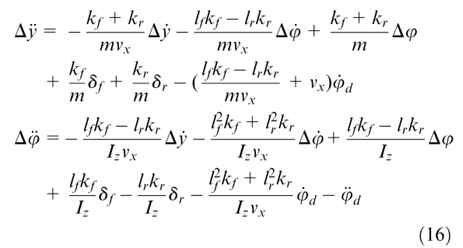

基于上述方程,可以导出以下路径跟踪模型
基于线性变参数系统的四轮转向自主地面车辆路径跟踪控制及实验验证的图26
此外,路径跟踪模型可以用状态空间的形式重写

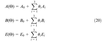

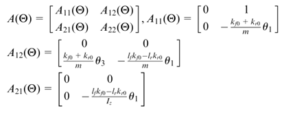

矩阵基于线性变参数系统的四轮转向自主地面车辆路径跟踪控制及实验验证的图40的仿射模型可以写成
基于线性变参数系统的四轮转向自主地面车辆路径跟踪控制及实验验证的图41
其中
基于线性变参数系统的四轮转向自主地面车辆路径跟踪控制及实验验证的图42
考虑到基于线性变参数系统的四轮转向自主地面车辆路径跟踪控制及实验验证的图43(i=1,2,3),因此,变参数向量基于线性变参数系统的四轮转向自主地面车辆路径跟踪控制及实验验证的图44有八种组合形式
基于线性变参数系统的四轮转向自主地面车辆路径跟踪控制及实验验证的图45
对于不同的参数变化向量基于线性变参数系统的四轮转向自主地面车辆路径跟踪控制及实验验证的图46(j=1,2,…8),等式(20)可以改写为
基于线性变参数系统的四轮转向自主地面车辆路径跟踪控制及实验验证的图47
其中k表示最小值或最大值。可以发现,等式(21)是等式(20)对不同变参数向量的扩展。

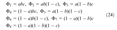

其中基于线性变参数系统的四轮转向自主地面车辆路径跟踪控制及实验验证的图49是八个顶点的权重。此外
基于线性变参数系统的四轮转向自主地面车辆路径跟踪控制及实验验证的图50
为了简化,八个顶点的权重如下29
基于线性变参数系统的四轮转向自主地面车辆路径跟踪控制及实验验证的图51
其中
基于线性变参数系统的四轮转向自主地面车辆路径跟踪控制及实验验证的图52

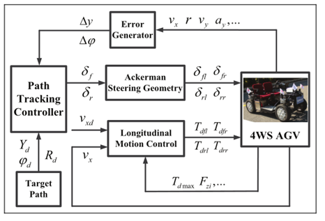

图4显示了四轮转向AGV的控制系统结构。可以发现,控制系统主要由纵向运动控制和路径跟踪控制两部分组成。由于纵向运动控制不是本文的主要研究内容,这里就不介绍了,读者可以在之前的工作中看到1。本文主要关注路径跟踪算法设计。四轮转向AGV的目标路径信息和实际位置被设置为路径跟踪控制器的输入。然后,转向角基于线性变参数系统的四轮转向自主地面车辆路径跟踪控制及实验验证的图53基于线性变参数系统的四轮转向自主地面车辆路径跟踪控制及实验验证的图54可以被路径跟踪控制器计算出。
基于线性变参数系统的四轮转向自主地面车辆路径跟踪控制及实验验证的图55
图4 四轮转向AGV的控制系统结构
基于阿克曼转向几何,可以计算出每个车轮的转向角,并将其发送给电子控制单元。电子控制单元将控制四个线控转向系统跟踪目标转向角。之后,四轮转向AGV可以实现路径跟踪控制。

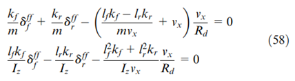

如上所述,假设基于线性变参数系统的四轮转向自主地面车辆路径跟踪控制及实验验证的图105是常数。可以得到:
基于线性变参数系统的四轮转向自主地面车辆路径跟踪控制及实验验证的图106
然后:
基于线性变参数系统的四轮转向自主地面车辆路径跟踪控制及实验验证的图107
假设前馈控制器是恒定的稳态,可以得到:
基于线性变参数系统的四轮转向自主地面车辆路径跟踪控制及实验验证的图108
将方程(53)和(54)代入方程(51)得到:
基于线性变参数系统的四轮转向自主地面车辆路径跟踪控制及实验验证的图109
根据拉普拉斯变换的终值定理,系统状态的稳态误差可以表示为:
基于线性变参数系统的四轮转向自主地面车辆路径跟踪控制及实验验证的图110
如果基于线性变参数系统的四轮转向自主地面车辆路径跟踪控制及实验验证的图111,可以得到:
基于线性变参数系统的四轮转向自主地面车辆路径跟踪控制及实验验证的图112
此外,还有:
基于线性变参数系统的四轮转向自主地面车辆路径跟踪控制及实验验证的图113

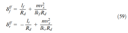

最终,前馈控制器可以算出并表示为:
基于线性变参数系统的四轮转向自主地面车辆路径跟踪控制及实验验证的图114

为了评估所设计控制器的路径跟踪性能,通过CarSim-Simulink平台使用高度准确的整车模型进行联合仿真。4WS AGV路径跟踪仿真框图如图5所示。仿真中4WS AGV的结构参数如表1所示。在车辆测试,双车道变换(DLC)是最常见和最典型的动作之一。它可以很好地评估车辆的横向动力性能。对于自动驾驶汽车,DLC 机动也是一个至关重要的动作。该测试不仅可以验证控制器的路径跟踪性能,还可以评估车辆的操纵稳定性。因此,选择DLC作为条件。

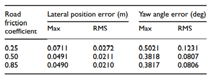

表2 不同摩擦系数路面下的路径跟踪误差
基于线性变参数系统的四轮转向自主地面车辆路径跟踪控制及实验验证的图119

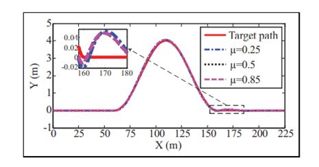

不同摩擦系数路面的路径跟踪结果如图6所示。可以发现,即使在冰面上,路径跟踪误差也很小。详细分析了跟踪误差。横向位置误差和偏航角误差如图7和图8所示。此外,表2中列出了最大值和均方值(RMS)。可以看出,结冰道路上横向位置误差的最大值和RMS值为0.0711m和0.0272m。偏航角误差值的最大值和RMS为0.5021。和0.1231。。这表明,所设计的控制器具有良好的路径跟踪和抗参数扰动的鲁棒稳定性。

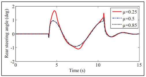

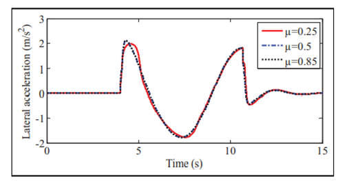

图9为4WS AGV的横向加速度。在湿路面和干路面上,最大横向加速度不是很大。但在结冰路面条件下,横向加速度非常大。前轮和后轮的转向角分别如图10和图11所示。可以发现,控制器必须提供更大的转向角,以在低路面摩擦系数条件下保持鲁棒稳定性和路径跟踪能力。

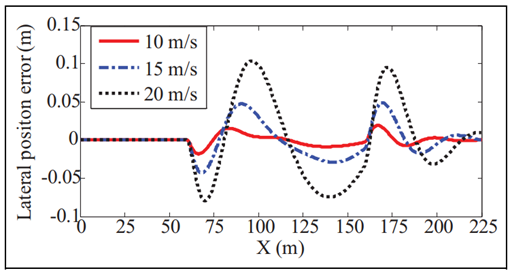

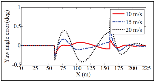

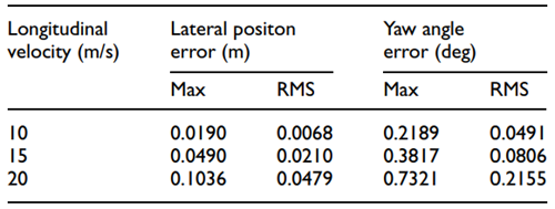

由于路径跟踪控制器是基于单轨模型设计的,其中假设纵向速度恒定。因此,有必要对不同纵向速度条件下4WS AGV的跟踪性能进行评估。道路摩擦系数设置为0.85,4WS AGV的纵向速度分别设置为10 m/s、15 m/s和20 m/s。
三种不同纵向速度条件下的路径跟踪结果如图12所示。可以看出,所设计的控制器能够以较小的误差跟踪目标路径,且稳态跟踪误差接近于零。横向位置误差和偏航角误差分别如图13和图14所示。误差分析结果如表3所示,从中我们可以发现,无论是横向位置误差还是偏航角误差,跟踪误差都随着纵向速度的增加而增加。由此可得,高速下的路径跟踪问题具有更大的挑战性。

图11 不同附着系数路面下的后轮转向角

图13 不同纵向速度下的侧向位移误差

图14 不同纵向速度下的横摆角误差
基于线性变参数系统的四轮转向自主地面车辆路径跟踪控制及实验验证的图129

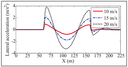

图15 不同纵向速度下的侧向加速度
在纵向速度小于20m/s时,这个4WS AGV的最大横向位置误差可以限制在0.1m内,最大横摆角误差不超过0.8°。
从误差分析可以总结出,该路径跟踪控制器可以有效跟踪目标路径,并且在面对系统不确定因素时有良好的鲁棒性。

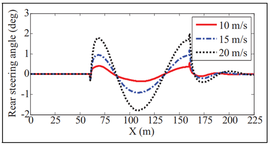

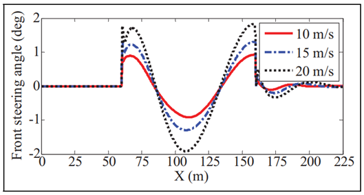

图15显示了三种不同纵向速度条件下的侧向加速度。可以发现,最大的横向加速度可以达到接近4m/s2。前轮和后轮的转向角分别如图16和图17所示。前轮和后轮的转向角都随着纵向速度的增加而增加,这意味着该4WS AGV需要更大的侧向力来保持系统的稳定性和提高路径跟踪性能。

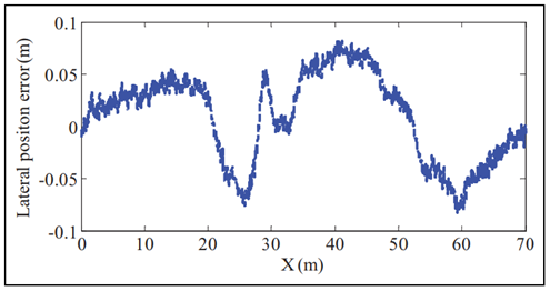

为了进一步验证路径跟踪控制器的性能,我们用DLC机动装置进行了一次实车实验。在测试条件下,驱动电机的最大转速和最大扭矩为800rpm和180N·m。转向电机的最大转向角为30°。考虑到SBW系统的可靠性较差以及驾驶的安全性,车辆的纵向速度被限制在3m/s内。测试道路如图18所示。

图16 不同纵向速度下的前轮转向角

图17 不同纵向速度下的后轮转向角

图19 实车验证下的路径跟踪结果
基于线性变参数系统的四轮转向自主地面车辆路径跟踪控制及实验验证的图134
图20 实车验证下的侧向位置误差
基于线性变参数系统的四轮转向自主地面车辆路径跟踪控制及实验验证的图135
图21 实车验证下的横摆角误差
实车实验的路径跟踪结果如图19所示。可以发现,设计的控制器在实车实验条件下可以很好地跟踪目标路径。此外,图20和图21显示了侧向位置误差和横摆角误差。侧向位置误差最大为0.08m,组合定位系统的定位精度为0.05m,所以这个误差非常小。横摆角误差最大为3.5°,组合定位系统的偏航角精度为2°,所以横摆角误差也非常小。
从误差分析中,我们可以得出这样的结论:本文所设计的控制器在道路测试中显示出良好的路径跟踪性能。图22和23分别显示了横向加速度测试结果和四个车轮转向角的变化情况。
