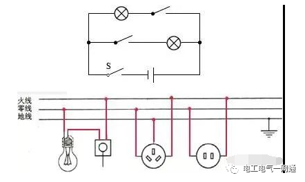

现在的新房入户线都是10平方的,一般家里新装修把用电都分几路排的。
普通插座和空调插座到底用多少平方的线?几平方电线可以作为家里进线?收藏慢慢看!的图1

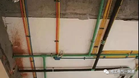

如空调每个一路线,插座一路线,照明一路线,大功率热水器一路线,为些都可以排2.5平方的,再有厨房是用电大户,厨房电器越来越多,可以考虑排4平方线。
普通插座和空调插座到底用多少平方的线?几平方电线可以作为家里进线?收藏慢慢看!的图2

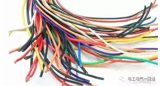

家装用线的平方计算主要根据用途:照明线路可用1.5mm的铜芯线,你买红、蓝各一卷就行了,如果不够的话,可用2.5mm的——插座基本上都可以用2.5mm的铜芯线,这样2.5mm的可先买红、蓝、双色线各3卷。(这些电线可能会不够的,但开始的时候,可少买一些,等不够的时候可再买的,多了就没意思了。空调是独立走线的,如果使用柜机的话,柜机的可用4mm的电线。
普通插座和空调插座到底用多少平方的线?几平方电线可以作为家里进线?收藏慢慢看!的图3

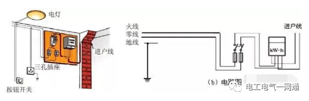

进入家庭的需要使用6平方的电线(负荷电流为48A),普通插座需要使用2.5平方的电线(负荷电流为20A),空调插座、电热水器需要使用4平方的电线(负荷电流为32A)。
普通插座和空调插座到底用多少平方的线?几平方电线可以作为家里进线?收藏慢慢看!的图4

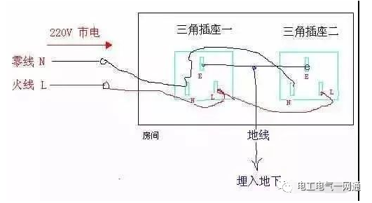

因为根据电线的材料不同、敷设方式不同和使用方式不同等等会有不同的情况,一般来说只能是在一个比较安全的范围内确保电线的使用:建议1.5平方在10A以下,2.5平方在15A以下,4平方在20A以下,6平方在30A以下。家用电器全部开启最大电流也不会超过30A,小家电不会超过10A,大型家电不会超过15A,故选取开头所述的电线。电线的大小一般是用平方毫米来表示的,也就是它的截面积。
普通插座和空调插座到底用多少平方的线?几平方电线可以作为家里进线?收藏慢慢看!的图5
计算公式是:截面积(S)=半径的平方(R)×派(π), 比如线径为1.78的电线,(1.78÷2)×3.14=2.48≈2.5平方,所以2.5平方电线的直径就是1.78毫米。

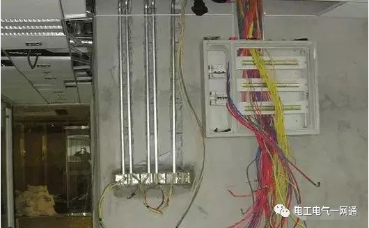

家装可以按照每平方毫米最大走5A的电流估算,由于现在的电器越来越短,功率也是越来越大,所以建议,所以有条件的话主线走6平方毫米的线,插座4平方毫米,一般的终端灯具2.5的或者1.5的都可以,灯的功率如果比较大的话用2.5的。走6平方毫米的线缆买开关插座的时候一定要选接入电缆线的插孔比较大的那种,不然6平方毫米的线放不进去。厨房建议尽量走比较粗的线,因为厨房的电器比较多。
普通插座和空调插座到底用多少平方的线?几平方电线可以作为家里进线?收藏慢慢看!的图6
大功率的空调建议6平的线。线缆的话当然在家装中越粗越好吗,省的以后电器增加导致线缆压力增大,如果过小后续就需要更换,那样的话就比较麻烦了,仅供参考。价格的话需要自己到市场多去看,像线缆冷热水管一定要选用名牌的,不要在这方面去省钱,毕竟这些东西都属于隐蔽工程,万一以后坏了就不像换个灯泡这么简单的事情了。如果卫生间想要使用快速电热水器,那么最细得用6平方毫米的线,快速电热水器最小的功率都得3000瓦,如果想冬天用,最起码的6000瓦以上的。
