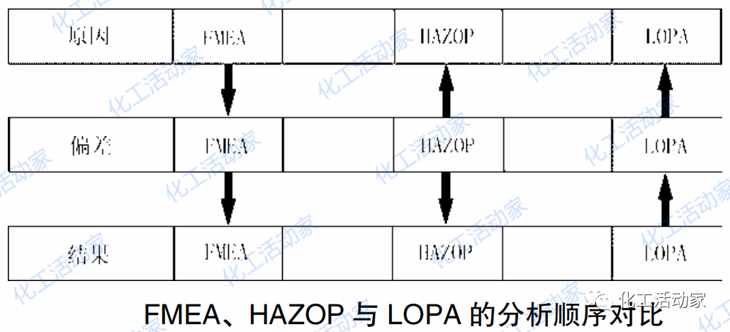

保护层分析法(LOPA)可看做是一种改进的事件树分析方法,是对HAZOP得出的结果做半定量深入分析。其目的在于量化场景的风险度,并检查安全措施是否能满足要求。总的而言,FMEA始于故障原因,HAZOP始于偏差,LOPA始于结果,由于分析顺序存在差异,故而在各分析阶段所需和所提供的信息就会有所互补。

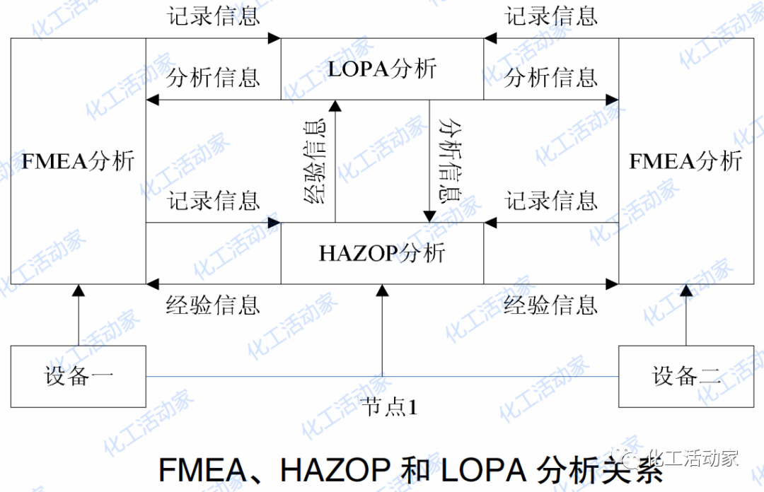

三种分析方法的关系
三种分析方法主要的关系是:运用FMEA对设备进行分析,并综合该设备运行历史记录,得到故障模式库等记录信息;运用HAZOP对设备之间节点进行分析,得到所有可能的偏差,原因,后果等经验信息;运用LOPA对前两者分析所得结果进行深入研究,得到分析信息。三种评价方法彼此之间提供着不同的信息,如下所示。

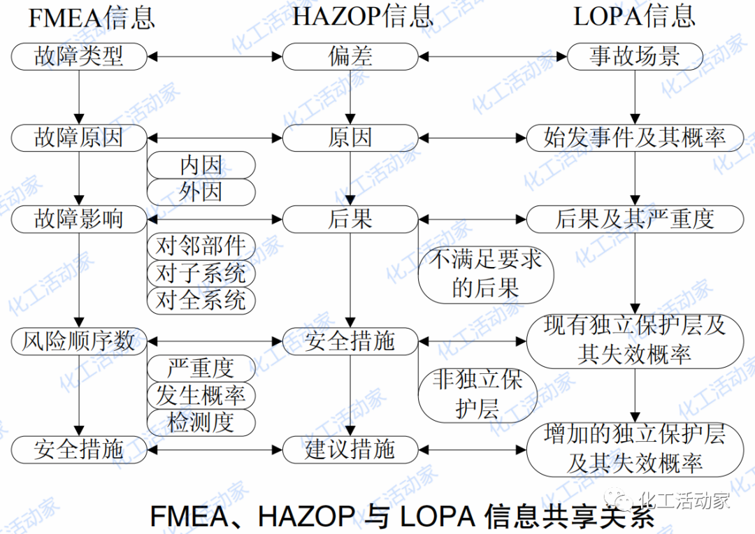

FMEA、HAZOP和LOPA信息共享
现象-原因-后果层面信息共享

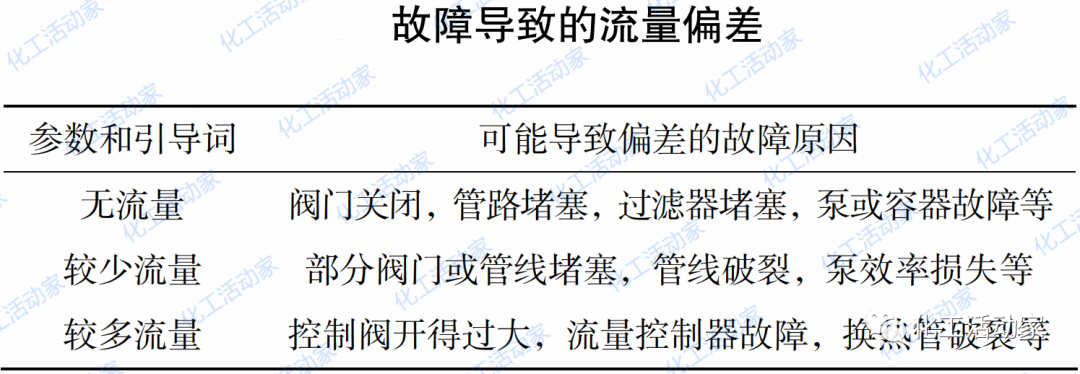

在石油化工企业中,设备故障是致使危险场景产生的一个主要因素。常见的设备故障有管路堵塞,管线破裂,阀门故障,泵故障,换热管破裂,容器故障等等。这些故障也是导致HAZOP分析中偏差产生的直接原因。以流量为例:
HAZOP、LOPA和FMEA三种分析方法,如何做到信息共享?的图3
故障的产生原因可分为内因和外因,内因指的是产品固有可靠性方面的原因,例如产品本身设计缺陷、材质选用不当、安装有误等等。而故障外因是使用可靠性方面原因,如使用环境和使用条件。故障产生原因也是偏差产生的根本原因。充分了解故障产生的内因与外因,考察故障发生的机理能够将始发事件描述得更加详尽全面。在进行HAZOP分析时,考虑故障和偏差的关系能够更加准确全面的列举所有可能的偏差。在计算始发事件发生概率的时候,已有的设备故障历史记录和发生几率可以提供有力的数据。故障所带来的影响可能是对邻部件、对子系统和对整个系统,而在考察偏差所带来的后果时,由于分析角度不一样,所得的结果就和故障所带来的结果不一样,因此两者综合能使后果描述更加全面。两者分析所得到的结果恰是LOPA分析所需的素材,素材内容越详细,分析结果越准确。

在现阶段的石油化工企业中,故障与偏差完全不产生是不可能的,因此列举并考察安全措施是三种方法结合非常重要的一个环节,也是信息共享的关键环节。在FMEA评价中,风险顺序数RPN(Risk Priority Number)是对失效模式的风险大小的综合评定,其值为故障严重度、发生度和难检度三者的乘积。故障严重度是指故障产生时对人员、设备等方面的影响程度,发生率是指故障发生的可能性,难检度是指故障发生时,现有的检测手段能将其准确检测出来的概率指标,,三者取值范围均为1~10,故RPN的取值范围是1~1000,其数值越大,存在的问题越严重。通常HAZOP分析在判断分析对象风险大小的时候是凭借参与者的经验,而风险顺序数则能定量准确的将系统内各个设备进行风险排序,这无疑给HAZOP提供了强有力的信息,从而将有限的人力物力资源,按照轻重缓急分配到各项目上去。LOPA是HAZOP分析的延续,主要是针对较复杂严重的节点。在确定这些节点的时候,风险顺序数同样能提供有力的信息。安全措施的最终目的在于降低RPN值,减小发生率,降低严重度,提高检测度都能减小RPN值,所以在制定安全措施的时候可以从这三个方面入手。例如定期检查可以减少发生率,增加更精确的流量计和压力计等可以提高检测度,设置抑爆装置能减轻严重度,从而降低损失。HAZOP分析在制定安全措施的时候,根据风险顺序表所提供的信息,若其中某项数值过高,则采取对应的措施。FMEA和HAZOP所制定的措施是否已足够安全?凭借经验判断是完全不够的。LOPA能够将这些措施半定量化分析,从而判断这些措施是否已经达到要求。LOPA分析所得能够丰富FMEA故障模式库和HAZOP案例。
HAZOP、LOPA和FMEA三种分析方法,如何做到信息共享?的图4
