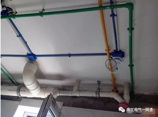

1、在施工之前先做好规划,最好是画好相应的图纸。
2、冷、热水管均为入墙做法,开槽时需检查槽的深度,管的表面距离与墙表皮至少为1公分左右,冷热水管不能同槽。
3、卫生间的冷热水管要分开点,距离不要太近。在设计时整个管道都应尽量避弯曲,要尽可能运离电路,管卡的位置坡度等也要符合需求,每个阀门都要安装平整,以便于日后的使用和维护。

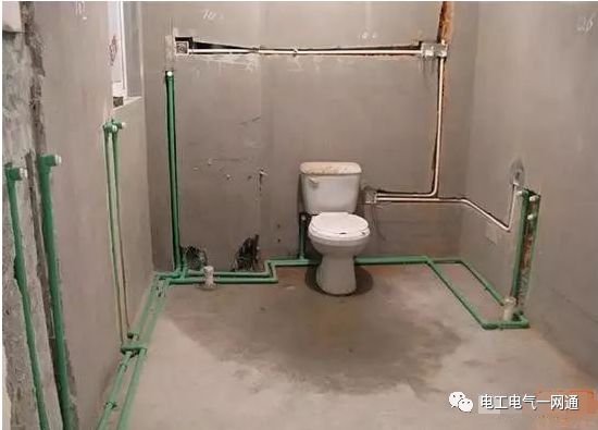

卫生间冷热水管的安装 我们需要注意些啥?的图2
4、安装热水器进出水口时,需要注意的是区别热水器的进水口和出水口,进水的阀门和进气的阀门一定要考虑并应安装在相应的位置。在进水口处接上总阀门,出水口处接通向卫生间的管道,安装好之后先打开阀门确定是否有漏水情况的发生,然后在卫生间安装好水龙头、花洒头即可。
5、卫生间水管的安装,一般水管走顶不走地,各冷、热水出水水口必须水平,一般左热右凉,管路铺设需横平坚直,布局走向要安全合理。

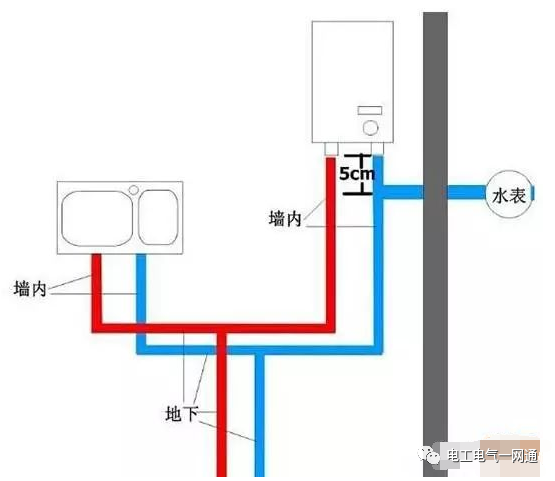

卫生间冷热水管的安装 我们需要注意些啥?的图3
6、出水口须严格按照国家标准龙头间距尺寸布置,内外丝口需要分清。水龙头的两个孔的孔心间距标准是150mm,可以有一点误差,龙头接口可以在一定范围内调节距离来弥补误差。最好是先选龙头,如果出现了错误,需要几时纠正过来,以免生活不便。
7、安装完成后需要用试压泵进行试水实验。水能留出来,就证明水管里面是通畅的,无堵塞。最后连接冷热水管试压泵加压0.8mpa的水压,无爆、冒、滴、漏。未经加压测试不可封闭,避免翻工,劳心劳力
