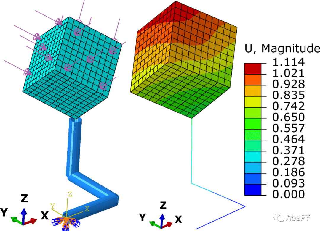

下面的六面体为表面壳模型,下面由三段梁支持,三段梁分别沿X、Y、Z轴向。六个面的厚度不同,在上侧3个面施加不同的压力,如下左图所示。位移云图如下右图所示。

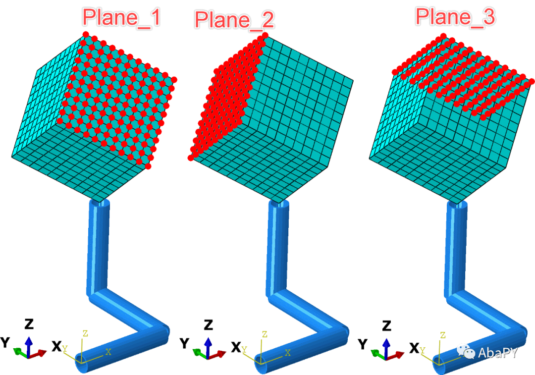

计算六面体上面3个面的变形欧拉角,包括3个面的绝对欧拉角,平面2、3相对与平面1的相对欧拉角。平面1、2、3如下图所示。

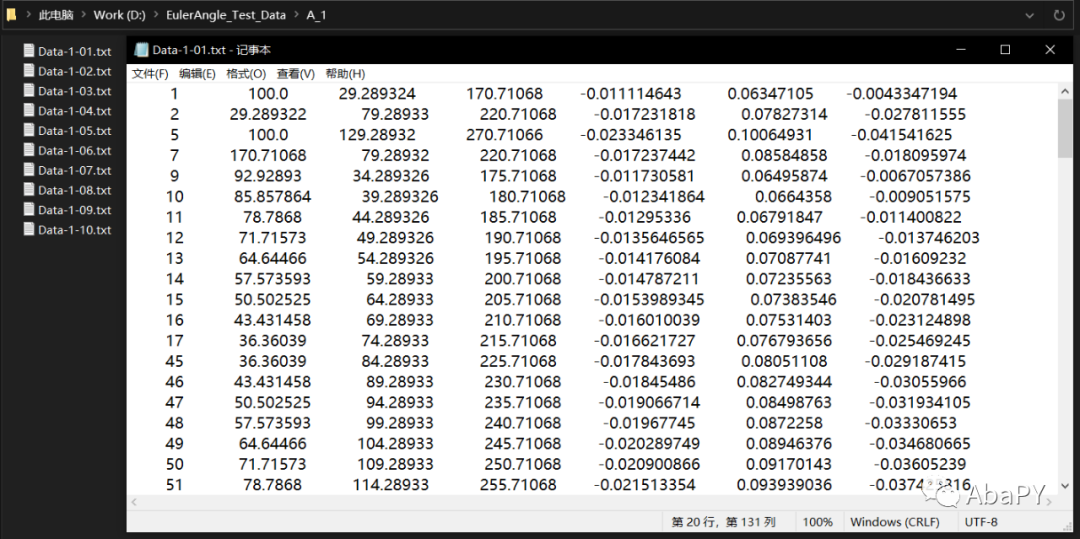

3 数据处理
使用平面节点坐标、位移数据计算平面变形欧拉角。可以使用Python脚本输出平面节点编号、节点坐标(X、Y、Z)、节点位移(U1、U2、U3),如下图所示。下图为平面1的10个工况的数据文件,打开的文本文件中7列数据为节点编号、坐标、位移。
Abaqus+PyQt+Python平面变形欧拉角计算的图3

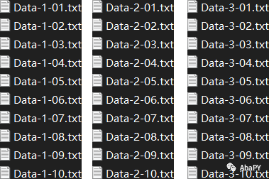

三个平面10个工况的节点数据文件如下图所示。每个文件中包含一个工况一个平面的节点编号、坐标、位移数据。

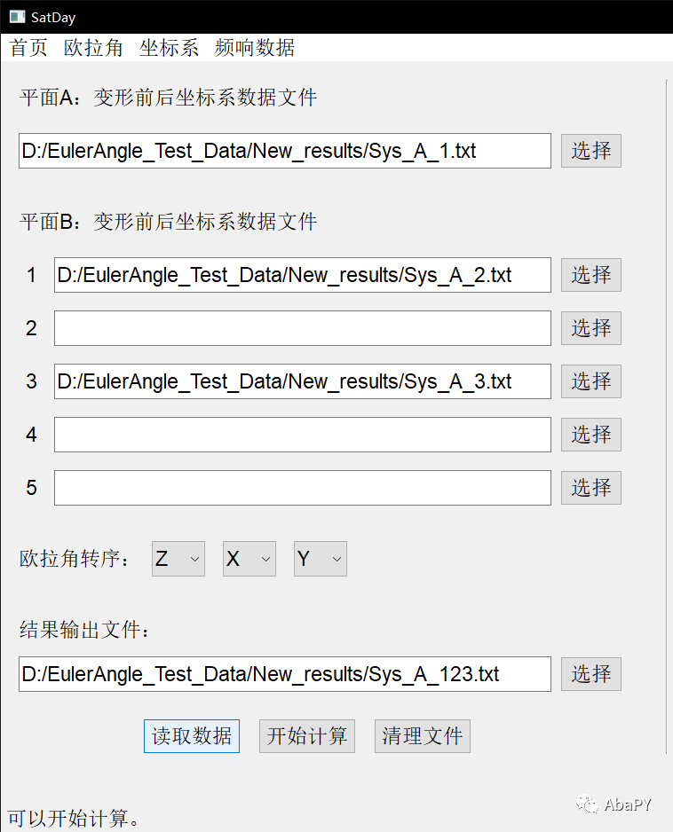

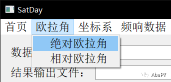

使用PyQt+Python开发了一个简单的小软件,计算绝对欧拉角、相对欧拉角。

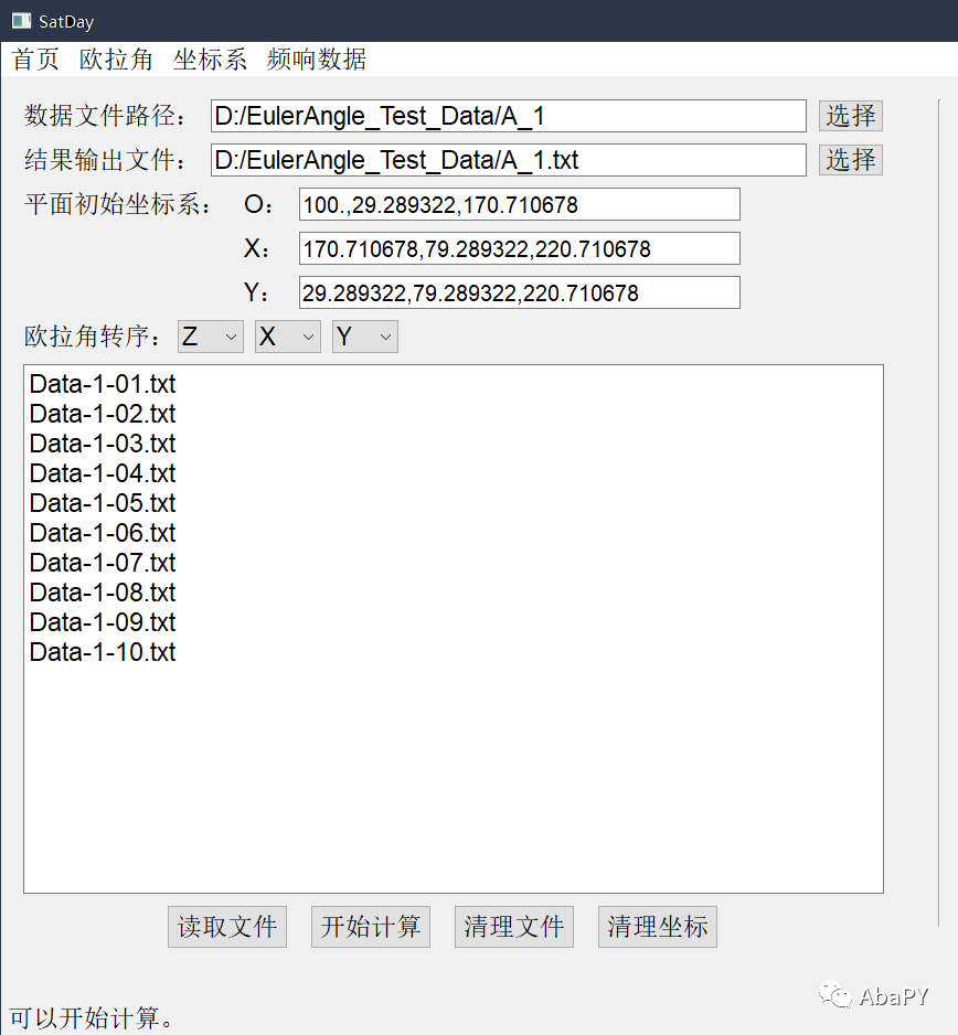

首先计算各平面的绝对欧拉角。
Abaqus+PyQt+Python平面变形欧拉角计算的图5
计算平面110个工况的绝对欧拉角。
Abaqus+PyQt+Python平面变形欧拉角计算的图6

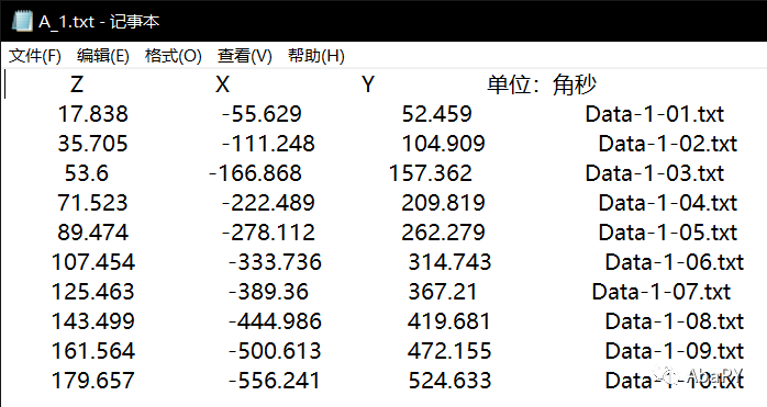

平面1变形的绝对欧拉角计算结果如下图所示。
Abaqus+PyQt+Python平面变形欧拉角计算的图7

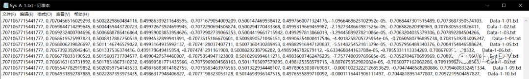

伴随绝对欧拉角计算结果,软件同时写出了平面变形前后的坐标系数据,如下图。每行18个数据,每3个数据为一个坐标轴向量,变形前后2个坐标系,6个坐标轴,18个数据。

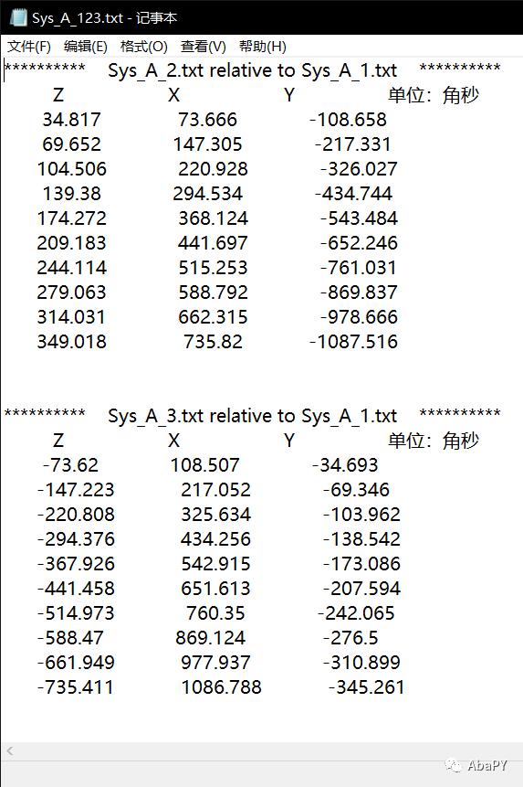

5 相对欧拉角计算
利用计算绝对欧拉角时得到的坐标系文件,计算平面变形相对欧拉角,如下图所示,计算平面2相当于平面1、平面3相对与平面1的相对欧拉角。
Abaqus+PyQt+Python平面变形欧拉角计算的图9
计算结果如下图所示。
Abaqus+PyQt+Python平面变形欧拉角计算的图10
