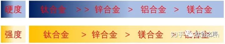

这四种合金,钛合金最硬,强度也最好。硬度方面,钛合金要远硬与其他三种合金。就抗拉强度而言,钛合金强与锌合金,其次是镁合金,强度最低的是铝合金。
铝合金、锌合金、镁合金、钛合金对比的图2
强度和硬度对比
但产品结构设计而言,还需要考虑重量,如果将比重考虑进度,锌合金由于密度最大,比强度反而最小了。钛合金和镁合金比强度高,但钛合金价格昂贵,加工性不好,因此在要综合考虑重量和强度的结构件种,多采用镁合金。

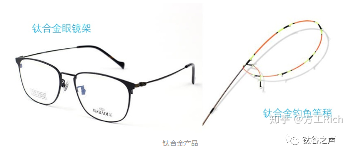

钛合金产品
钛无毒、质轻、强度高且具有优良的生物相容性,是非常理想的医用金属材料,可用作植入人体的植入物等。在美国,已有5种β钛合金被推荐至医学领域,即TMZFTM(TI-12Mo-^Zr-2Fe)、Ti-13Nb-13Zr、Timetal 21SRx(TI-15Mo-2.5Nb-0.2Si)、Tiadyne 1610(Ti-16Nb-9.5Hf)和Ti-15Mo,适于作为植入物植入人体,如人造骨骼,血管支架等。
TiNi合金的生物相容性很好,利用其形状记忆效应和超弹性的医学实例相当多。如血栓过滤器、脊柱矫形棒、牙齿矫形丝、血管支架、接骨板、髓内针、人工关节、避孕器、心脏修补元件、人造肾脏用微型泵等。
