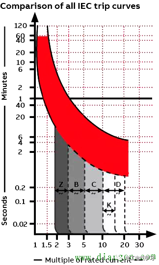

脱扣曲线由IEC标准60898-1和60947-2定义。这些曲线实际上代表了微型断路器中两种不同的脱扣功能-热和电磁。响应过载的部分(图表的顶部)通常由双金属片组成,热脱扣器的响应相对较慢。除了前面提到的IEC标准外,还符合UL标准的部分在所有脱扣曲线上都相似。
短路部分(底部)依赖于一个电磁线圈或螺线管,如果达到过电流设计限制,该线圈或螺线管就会打开。断路器的这一部分在几毫秒内响应。脱扣曲线的这种特性在UL部分没有对应项。

脱扣曲线的概念起源于IEC世界,用于对来自IEC标准的微型断路器(B、C、D、K和Z)进行分类的字母代码,该标准定义了跳闸的下限和上限,但制造商可以灵活地决定在这些阈值内会导致其产品跳闸的精确规格,脱扣曲线图显示了制造商可以 设置其断路器的各个跳闸点的公差带。
断路器脱扣曲线怎么看?断路器脱扣曲线原理讲解的图1
每条曲线的特性和应用,从最敏感到最不敏感是:
Z:在2到3倍额定电流时跳闸, 适用于高度敏感的应用,例如半导体设备
B:在3到5倍额定电流下跳闸
C:在额定电流的5到10倍时跳闸,适用于中等浪涌电流
K:在10到14倍额定电流时跳闸,适用于具有高浪涌电流的负载,主要用于电机和变压器
D:在10到20倍额定电流下跳闸,适用于高启动电流
回顾“所有 IEC 脱扣曲线的比较”图,您可以看到更高的电流会触发更快速的跳闸。
耐受冲击电流的能力是脱扣曲线选择的一个重要考虑因素, 某些负载,特别是电机和变压器,在触点闭合时会经历电流的瞬时变化,即冲击电流。更快的保护设备,如B跳闸曲线,会将这种涌入视为故障并打开电路。对于这些类型的负载,具有较高磁性跳闸点(D或K)的脱扣曲线可以“穿越”瞬间的电流涌入,保护电路而不会出现误跳闸
