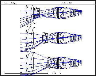

OpTaliX,可以为多重结构(变焦)系统指定任何参数。
定焦(即“非变焦”)系统是常规多重结构概念的特例。例如,可以指定“变焦”数据是波长,系统和表面孔径,视场、曲率半径,轴向间距,倾斜和偏心值以及玻璃类型,在此仅举几例。
同时,也可以同时优化多个位置,其中每个位置可能都有自己的评价函数。

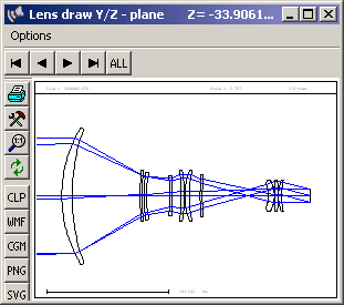

OpTaliX中,可以使用单独的X / Y偏移绘制变焦/多重结构位置,从而可以完全控制布局,所有位置都可以完美地做到零偏移。
