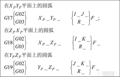

![数控加工中圆弧插补的功能应用的图2](https://img.jishulink.com/202109/imgs/6029fc6222454c92a06246b3fce34e64)
![数控加工中圆弧插补的功能应用的图3](https://img.jishulink.com/202109/imgs/0c24d3bc5aa547818c3e8ed164f9cdaa)
从上面的格式可以看出,圆弧插补的方式有两种表示方法。我们以XY平面为例。
I J表示的是圆弧起点到圆心位置的增量值。说得直白点就是圆心坐标减去起点坐标的差值。

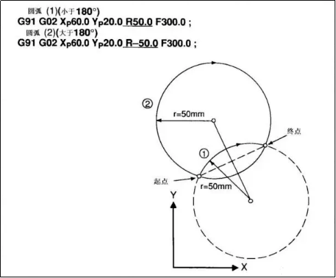

大家知道作为几何关系来说,从坐标系的一点以圆弧顺时针或者逆时针的方式移动到另一点
![数控加工中圆弧插补的功能应用的图4](https://img.jishulink.com/202109/imgs/8dfea8d2b3a3411f936037fe7a5ccd25)
当圆弧大于180度时,R值为负值。当圆弧小于180度时,R值为正值。如上图所示。而这种情况对于用I J表示的时候不需要考虑了。
