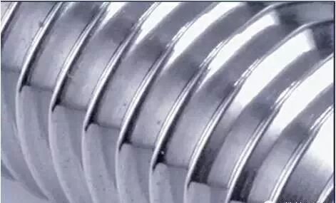

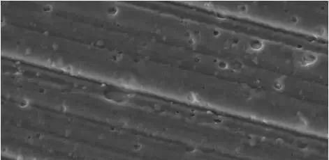

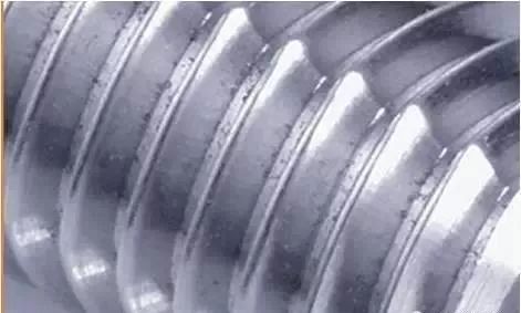

对排削槽的抛光处理
对刀具凹槽均匀的抛光,提高表面质量和排削性能。

槽表面越平整光滑,排屑就越好,就可实现更高速度的切削。同时表面质量提高后,也减小了刀具与加工材料咬死的危险性。并可减少40%的切削力,切削更流畅。

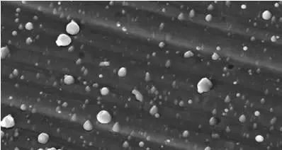

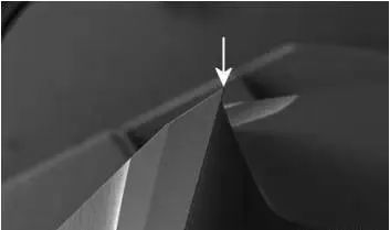

涂层的抛光
去除刀具涂层后产生的突出小滴,提高表面光洁度、增加润滑油的吸附。

涂层后的刀具表面会产生一些微小的突出小滴,提高了表面粗糙度,使得刀具在切削过程容易产生较大的摩擦热,降低切削速度。经过钝化抛光后,小滴被去除,同时留下了许多小孔,在加工时可以吸附更多的切削液,使得切削时产生的热量大大减少,可以极大得提高切削加工的速度
