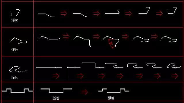

十、复杂形状零件的弯曲不能一次到位
对于形状复杂的弯曲件,不能一次弯成,而需要多次弯曲成形。工序安排的原则是先弯外角。后次弯曲不能影响前次弯曲部分的变形。弯曲次数可以是两次、三次,甚至多次。

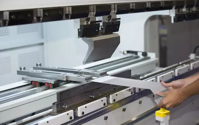

十一、弯曲件边缘不宜有缺口
边缘部分有缺口的弯曲件,若在毛坯上将缺口冲出,弯曲时会出现叉口,严重时便无法成形。这是必须在缺口处留有连接带,待弯曲成形后再将连接带切除。
