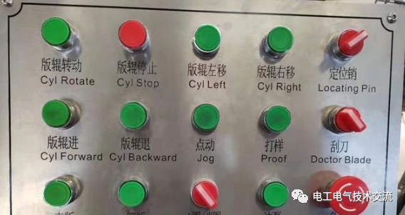

电友回复:任何元件的控制都是需要有开关信号输入的,只不过形式不一样而已。按钮、脚踏以及行程是控制电机正反转最直接的方式,还有其他如继电形式或者间接形式控制的,那比如定时器、计数器、温控仪等,当累计的次数达到设定的要求、到达设置的延迟时间后电机开始启动或者停止,温度低于多少开始反转,温度高于哪个值开始正转等等,这时候利用继电器或者传感器的触点进行控制电机。

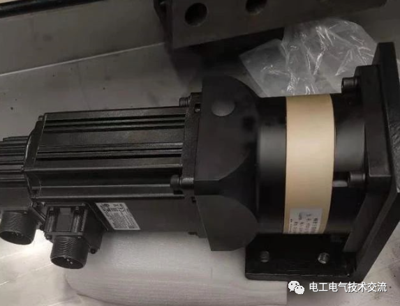

还有的方式就是利用变频器、步进驱动以及伺服驱动器等控制电机,我们可以利用外部的模拟量信号如-10v~+10v控制变频器的频率,正负代表旋转方向,有如采用通信的方式来实现变频器的运行,在控制伺服电机中还可以用正负脉冲信号实现电机的正反转,这里虽然没有使用到任何开关,但在驱动器的内部是存在的,我们只是用看其他方式去控制这些开关。

如果是直接控制电机驱动则必须用接触器完成,接触器线圈的控制可以通过开关和触点进行上电。如果是间接驱动就要看驱动器的控制方式了因为它开关隐藏在内部,我们除了了外部开关还有其他的方式像上面所说的模拟量和通信量去完成控制。
