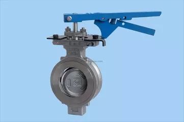

3、蝶阀
用坏了几百个阀门后,我摸清了水处理阀门的套路!的图3
用途
蝶阀是用圆盘式(又称蝶板)的启闭件转动 90°或90°左右来开启和关闭通道的旋转阀。蝶阀阀瓣的运动带有擦拭性,故大多数蝶阀可用于带悬浮固体颗粒的介质。
常用的蝶阀有对夹式蝶阀和法兰式蝶阀两种。对夹式蝶阀是用双头螺栓将阀门连接在两管道法兰之间,法兰式蝶阀是阀门上带有法兰,用螺栓将阀门上两端法兰连接在管道法兰上。
特点:
1、外形尺寸小,其长度很短,结构简单,重量轻。
2、操作方便,启闭迅速,开闭只需旋转阀瓣90°
3、密封性和调节性能良好,由于采用橡胶作密封圈,压缩与回弹性好(即不会硬化),所以密封性好。阀瓣在开启15°~70°之间,能进行灵敏的流量控制。
4、操作力矩和流体阻力小。据测量,蝶阀流体阻力小于除球阀外的其他类型阀门。
5、由于密封材质的限制,蝶阀的使用压力和工作温度范围较小。

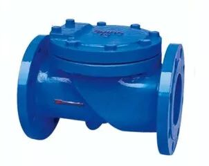

4、止回阀
用坏了几百个阀门后,我摸清了水处理阀门的套路!的图4
用途和特点:
止回阀是用来防止管路中的介质倒流的阀门,它在介质顺流时开启,介质逆流时自动关闭。一般使用在不允许介质朝反方向流动的管路中,以阻止逆流的介质损坏设备和机件。在泵停止运转时,不致使旋转式泵反转。在管路上,常把止回阀和闭路阀串在一起使用。这是由于止回阀的密封性较差,当介质压力较小时,会有一小部分介质泄漏,需要闭路阀来保证管路的关闭。底阀也中一种止回阀,它必须潜入水中,专门安装在不能自吸或没有真空抽气引水的水泵的吸水管前端。
