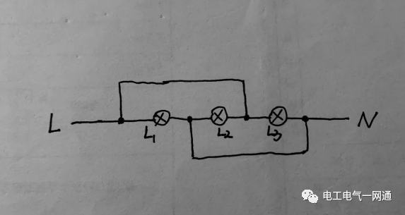

电压是多少?问哪盏灯能正常点亮?如图! 电工电气一网通 2021年9月14日 浏览:1751 电工入门里面最基础的一个题,很多小学生都会,没想到大多数老电工居然都不会? 如图将三个相同的白炽灯连在一起,然后接在火线L和零线N两端。 现在请问,这三个灯能不能发光?还有它们的电压各多少? 看看留言: 电工A: 我三十年的老电工…亮不亮一送就知道了!!! 电工B: 1.能发光,不会短路。2.电压都是220V。确定是问电压吧?不是问电流吧?问电流就回答不上来了,我只是个医生而已 电工C: 很简单小儿科,这是个并联电路,看不懂的可以把图拆开看,拿3个灯泡的一端同时接入L,再拿3个灯泡的另一端同时接入N,并联电路电压都是相同的 电工D: 捋了一下线,灯泡两端都是220 电工E: 请记住电流始终都是往电阻小的线路跑的,别看图片上好像三个电灯是串联,其实电阻最小的线路是电流只经过一个电灯,说白了就是三个电灯是并联的,至于题主问电压各是多少,这句话暴露了题主根本不懂电工知识,无论是并联或串联电压始终都不变的,变的是电流 电工F: 可以送电:砰 电工G: 这是正宗的并联!!都可正常发光,220伏电压! 电工H: 一共三个负载,任意一个当参考值假设其断开,若其他负载有断路现象,那么这个负载与参考负载为串联关系,如依旧能回路则与参考负载是并联关系 电工I:每一盏灯都是接到了LN两端。
