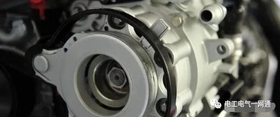

测量三相电机好坏,用这个最简单的办法就对了!
判断电动机的好坏其实有很多方面,具体判断简单一点的有下面几点,供大家参考。
首先,总结一下如何判定三相异步电机线圈的好坏,要用什么仪表检查:
1、万用表:用于检查电机线圈通断的测量。
2、单臂电桥 :精确测量线圈电阻,可以知道每相线圈的电阻是否接近。
3、兆欧表:用于测量电机相间及相间对地的绝缘电阻,不小于0.5兆欧。用500V兆欧表测绝缘电阻大于0.5M说明是好的,低于0.5M说明电机坏了,但这只是外观判断,对于匝间短路相间击穿只有拆开解体检查。
电动机的故障无非就是两大块:机械和电气。
