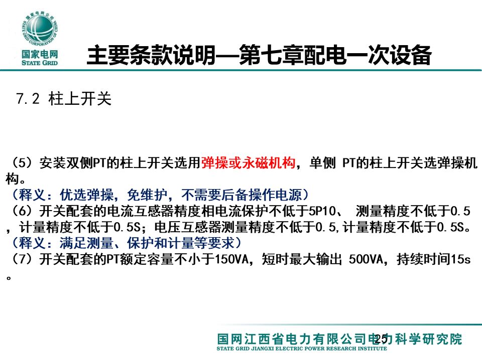

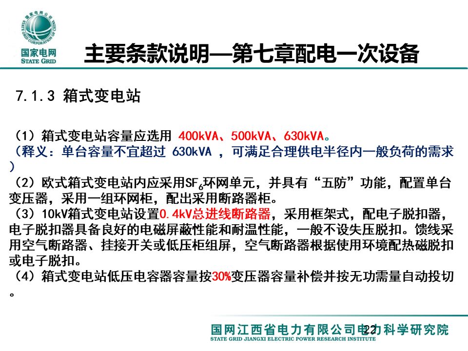

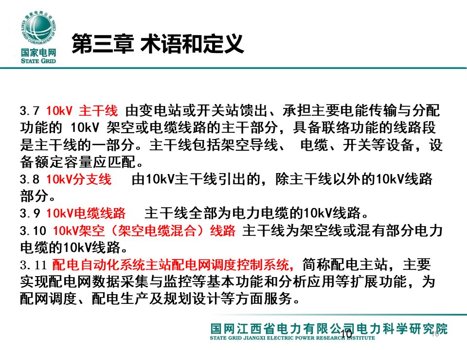

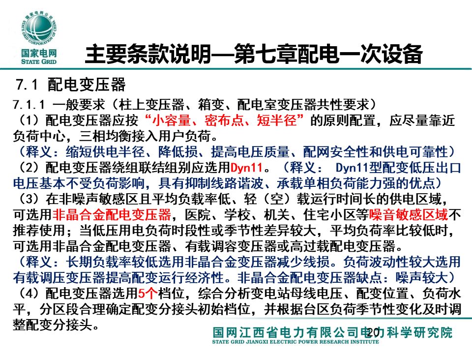

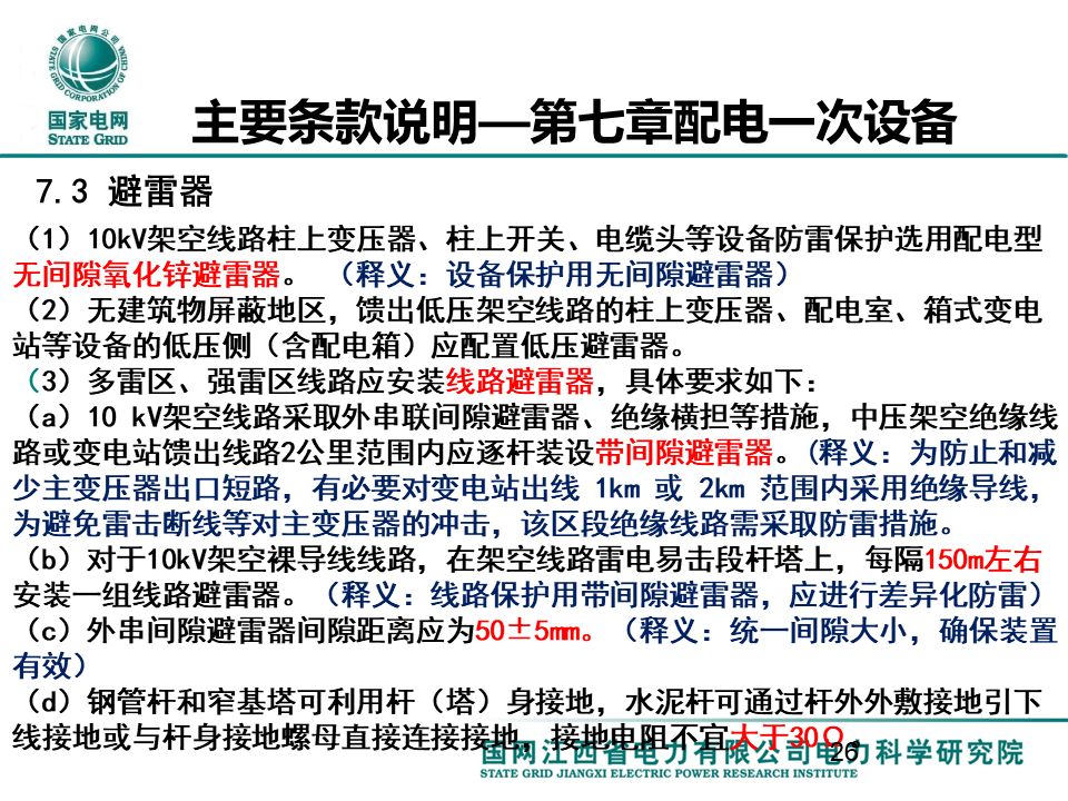

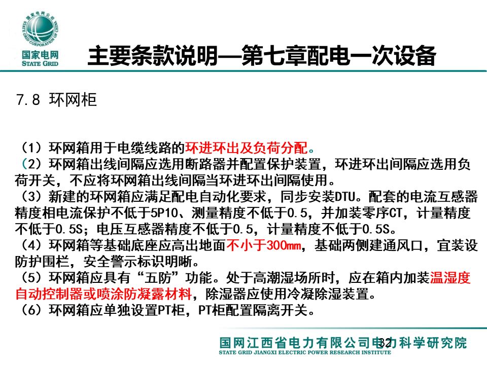

配电一、 二次设备配置选型技术要点讲解的图1
配电一、 二次设备配置选型技术要点讲解的图2
配电一、 二次设备配置选型技术要点讲解的图3
配电一、 二次设备配置选型技术要点讲解的图4
配电一、 二次设备配置选型技术要点讲解的图5
配电一、 二次设备配置选型技术要点讲解的图6
配电一、 二次设备配置选型技术要点讲解的图7
配电一、 二次设备配置选型技术要点讲解的图8
配电一、 二次设备配置选型技术要点讲解的图9
配电一、 二次设备配置选型技术要点讲解的图10
配电一、 二次设备配置选型技术要点讲解的图11
配电一、 二次设备配置选型技术要点讲解的图12
配电一、 二次设备配置选型技术要点讲解的图13
配电一、 二次设备配置选型技术要点讲解的图14
配电一、 二次设备配置选型技术要点讲解的图15
配电一、 二次设备配置选型技术要点讲解的图16
配电一、 二次设备配置选型技术要点讲解的图17
配电一、 二次设备配置选型技术要点讲解的图18
配电一、 二次设备配置选型技术要点讲解的图19
配电一、 二次设备配置选型技术要点讲解的图20
配电一、 二次设备配置选型技术要点讲解的图21
配电一、 二次设备配置选型技术要点讲解的图22
配电一、 二次设备配置选型技术要点讲解的图23
配电一、 二次设备配置选型技术要点讲解的图24
配电一、 二次设备配置选型技术要点讲解的图25
配电一、 二次设备配置选型技术要点讲解的图26
配电一、 二次设备配置选型技术要点讲解的图27
配电一、 二次设备配置选型技术要点讲解的图28
配电一、 二次设备配置选型技术要点讲解的图29
配电一、 二次设备配置选型技术要点讲解的图30
配电一、 二次设备配置选型技术要点讲解的图31
配电一、 二次设备配置选型技术要点讲解的图32
配电一、 二次设备配置选型技术要点讲解的图33
配电一、 二次设备配置选型技术要点讲解的图34
配电一、 二次设备配置选型技术要点讲解的图35
配电一、 二次设备配置选型技术要点讲解的图36
配电一、 二次设备配置选型技术要点讲解的图37
配电一、 二次设备配置选型技术要点讲解的图38
配电一、 二次设备配置选型技术要点讲解的图39
配电一、 二次设备配置选型技术要点讲解的图40
配电一、 二次设备配置选型技术要点讲解的图41
配电一、 二次设备配置选型技术要点讲解的图42
配电一、 二次设备配置选型技术要点讲解的图43
配电一、 二次设备配置选型技术要点讲解的图44
配电一、 二次设备配置选型技术要点讲解的图45
配电一、 二次设备配置选型技术要点讲解的图46
配电一、 二次设备配置选型技术要点讲解的图47
