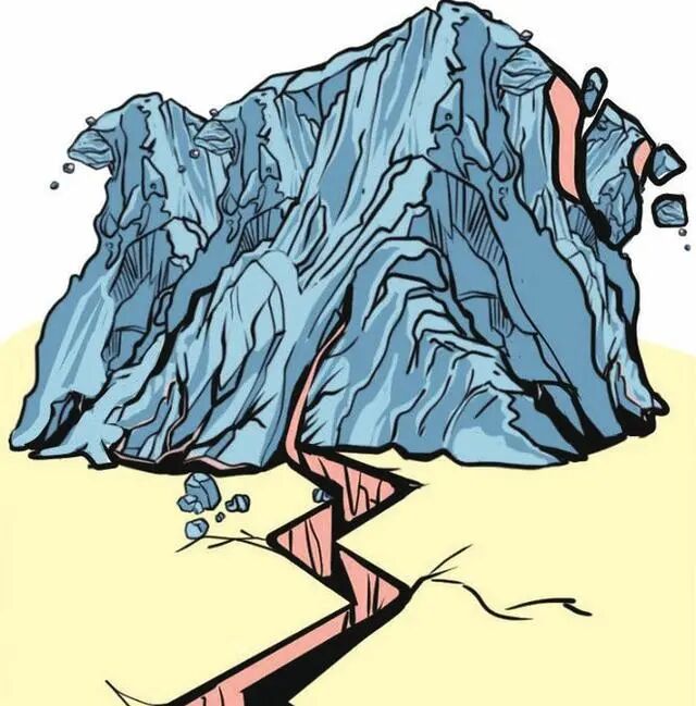

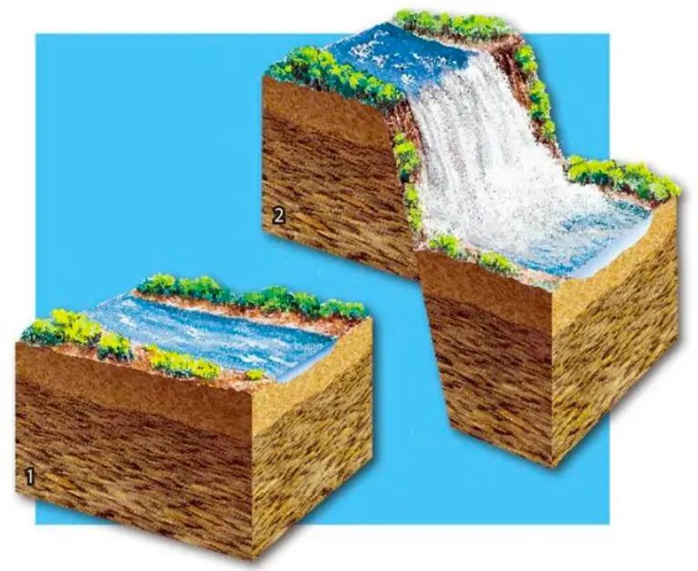

2.1.2断层错位
断层错位也是圈层结构性失衡的一种表现,不过由于断层错位具有缓发性,能量在缓慢积聚,短时间内不易被测量和察觉。但是,可以预见,随着开采活动的不断进行,矿脉被采空后,断层积聚能量会在短时间释放,终究会造成巨大的危害,这种灾害对矿山及周边地质环境的破坏力也十分巨大。

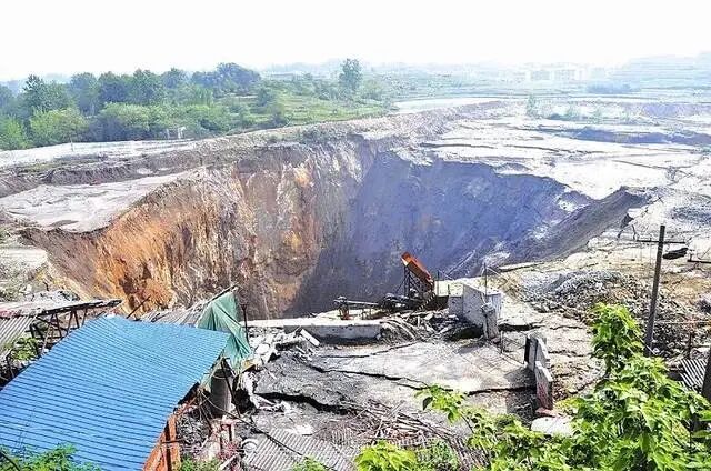

 2.1.3地面圈层形变
地下岩土圈层的形变,往往导致地表岩土圈层下陷、沉降、开裂等,进而引发危害性巨大的矿山地质灾害。例如,矿山地面和采空区塌陷、矿区地面沉降,地面开裂。一般的矿区地面塌陷主要发生在井巷开采的矿山地区。矿脉埋藏较浅,矿区地面平缓,地面塌陷与沉降的现象较为常见。而矿脉埋藏深、距地表较远的开采区,如果不能及时回填矿渣,就有可能发生大面积塌陷,地面塌陷、沉降和开裂不仅可破坏水土、建筑物,还可能毁坏道路、水库等公共资源与建筑,造成更大的危害。

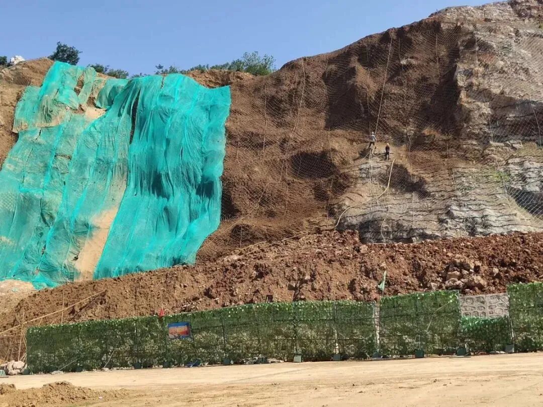

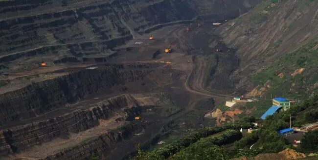

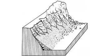

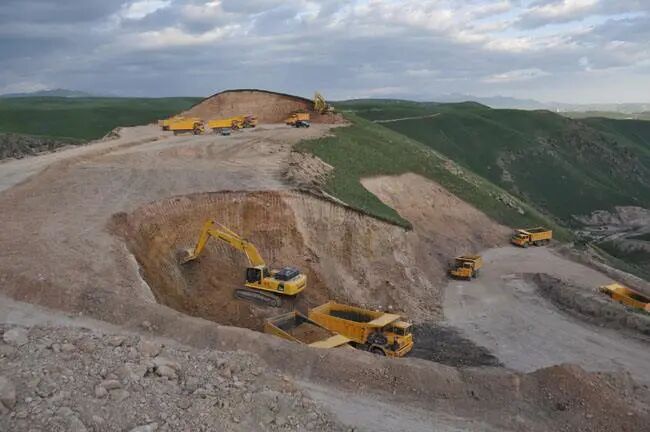

2.1.4斜坡岩土体运动
这一类灾害是由于采矿区地质边坡或地表断层边缘结构不稳造成的灾害,如崩塌、滑坡、泥石流等。例如采矿边坡失稳,常常会造成边坡岩土滑坡,岩崩等灾难,泥土边坡在雨后形成流动性土体,形成灾害性泥石流等。这些地质灾害发生的主要原因是不合理造成的采剥失调、边坡角度过陡等形成不稳定结构。此一类型矿山地质灾害多发生在露天开采或掘坑开采矿山。这种灾害常常瞬时发生,但造成结果危害性更大,如矿山山崩,往往使矿产毁于一旦,造成人员大量伤亡,危害极大,是此类灾害的典型例子。

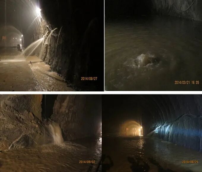

2.2.1矿坑突水涌水
矿坑、矿井突水、涌水是最常见的矿山灾害之一。由于地下水位的短时间迅速改变,致使矿坑突然进水。这种矿山地质灾害突发性强、规模大,导致后果也十分严重。
采矿过程中常因对矿坑涌水量的排空速度估计不足,采掘过程中穿透隔水断层,或者骤遇蓄水溶洞、暗河,导致地下水大量涌人,造成坑井被水淹没,造成人员伤亡或其他严重灾难性后果。这种灾害在盗采严重矿山频发,多数因为开采技术低下,私挖乱采的盗采现象存在,坑内涌砂是矿坑突水的伴生灾害,当矿坑采掘过程中遭遇富含泥沙的蓄水层或溶洞,突破隔水层后,泥沙和岩屑随水一起涌入矿坑,造成涌浆灾害。另外一些透水断层和潜水层也常会因为断层错位,夹杂沉积物下漏涌人坑内,其结果是使矿坑被泥浆阻塞,设备和开采人员被泥沙掩埋,致使矿山遭受灾难性后果。   矿山地质灾害类型及防治措施的图9

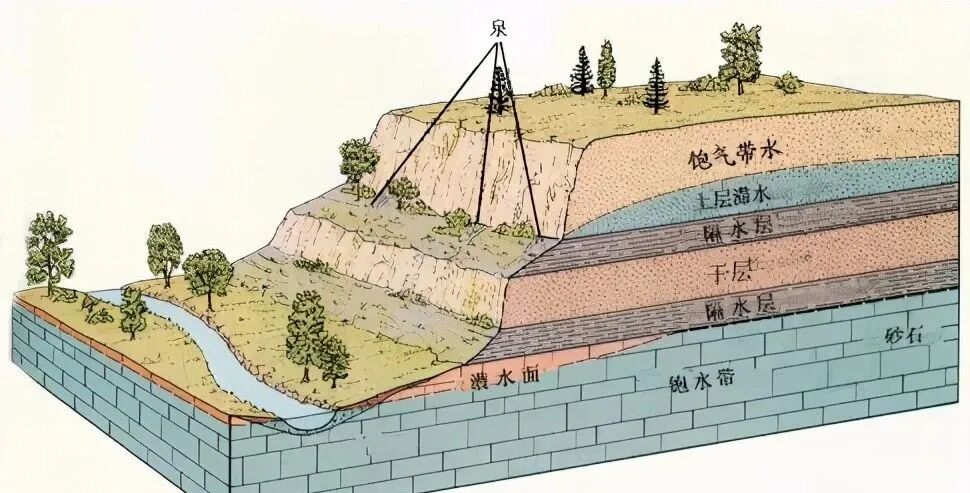

2.2.3地下水漏失
由于矿山开采,破坏了地下水埋藏条件,造成地下水的水源补给跟不上消耗的速度。比如矿山开采造成地下河流的改道,过分开采破坏潜水层,这些地质环境的改变,造成地下水位超常下降,从引发地下水源枯竭灾害,进而引发河水漏失、泉水干涸,造成局域性干旱区。

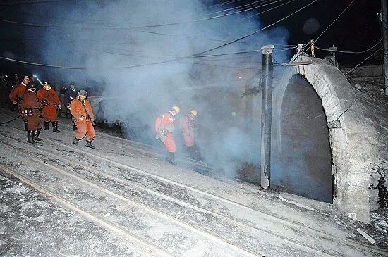

2.3.1瓦斯爆炸
瓦斯爆炸灾害最常见于大小煤矿,由于矿坑通风条件不良,使瓦斯在封闭空间内积聚到一定程度,偶然因素引发爆炸。这种灾害常常造成矿山开采人员群死群伤,矿井被剧烈的爆炸损毁,造成巨大的人员与财产损失。

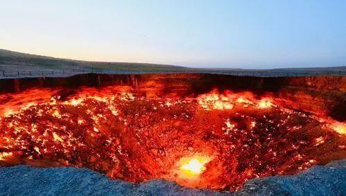

2.3.2煤层自燃
由于煤层开采,是一部分开采矿面暴露在空气中,部分煤矿石因氧化放热导致温度逐渐升高,热量集聚后温度升高速度骤然加快,温度升高到煤的着火点时,便会引起燃烧。煤层自燃现象在古今中外时有发生,我国每年因为煤层自燃破坏煤炭资源多达2亿吨,经济损失巨大。

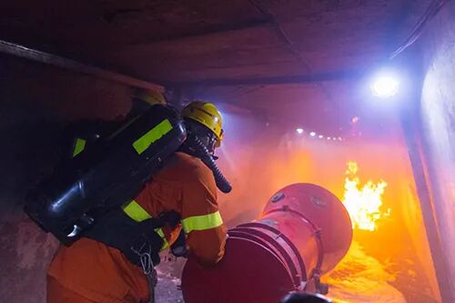

2.3.3矿山火灾
矿坑火灾常见于煤矿的煤矸石山和硫化物矿床,因为煤矸石和硫化物也能氧化生热,进而引发火灾。矿山火灾对周围环境的大气危害也十分严重,一些常年燃烧的矿山,使当地空气污染严重,区域小气候发生改变,矿区周围苗木大量死亡,田地荒芜,环境状况堪忧。   矿山地质灾害类型及防治措施的图13

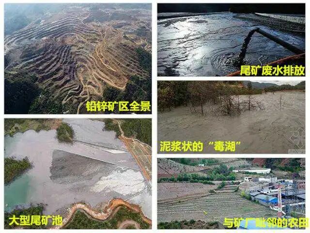

2.4矿山环境化学污染灾害
采矿、选矿产生的废渣、废水、废气物质造成环境污染,也是矿山地质灾害日趋凸显的一种形式。这些废弃物未经有效处理,直接堆弃或者无序排放,都会造成环境污染公害事件。这种环境灾难还会引发水土流失、土地砂化、盐渍化、地下水断流等相关次生灾难。这些污染事件的后果,往往长期影响人与动物的身体状况,导致国民经济和资源、环境的不可持续发展。   矿山地质灾害类型及防治措施的图15

(4)  加强矿坑、矿井边坡设计,进行边坡监测,坚固挡墙稳固边坡地质构造,开挖后如果出现开裂变形,及时做地质勘察,并做好预防措施。合理建设尾矿矿坝,形成稳定矿场与尾矿库,降低滑坡和塌方风险。
