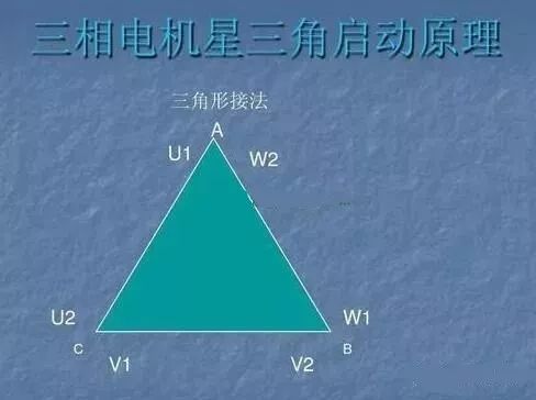

1,三相异步电机三角形△接法
三角形△接法就是将三个绕组首尾端依次相连,构成三角形。如图所示接法:

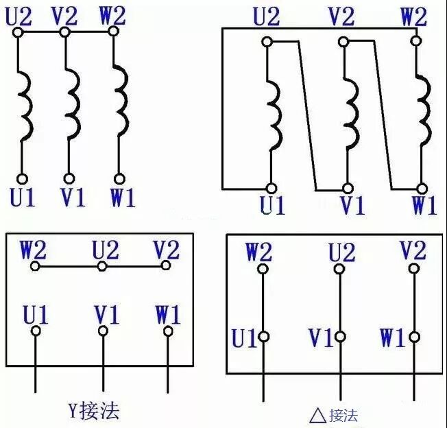

2,三相异步电机星形接法
星形接法就是将三个绕组的尾端或者首端相连,另外三根线作为电源接线。如图所示接法:
3,三相异步电动机既可以做星形接法,也可以做三角形△接法,电机端盖接线图或者电机铭牌会有说明。
电动机绕组的接线方法:星形+三角形+星三角的特点和性能对比!的图2

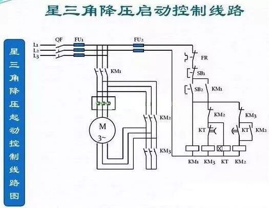

3,星三角降压启动
15KW以上的三相异步电动机多采用星三角降压启动,最终电机还是以三角形接法来运行。

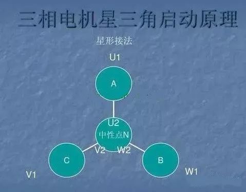

三、三相异步电动机星形启动和三角形△启动的特点对比分析
1,同功率下,电机星形启动时,星形起动转矩约为三角形转矩的1/3,启动电流约为三角形△启动时的1/3,三角形△启动时电流大,转矩也大
2,电机三角形△接法时,不存在中性点,星形接法时存在中性点,电机绕组一般都是对称负载,所以没必要引出中性线。
3,一般在长期使用的情况下,电机原本的星形接法最好不要改为三角形接法,改为三角形电压必定升高(相电压升高约1.73倍),长时间会烧坏电机。
4,一般长期使用情况下,电机原本的三角形△接法最好不要改为星形接法,改为星形电压必定降低,带额定负载时属于过载现象,严重时会烧坏电机。
5,星三角降压启动时,改变接线方式是因为启动时间很短,但是电流却下降到原来的1/3很明显。
