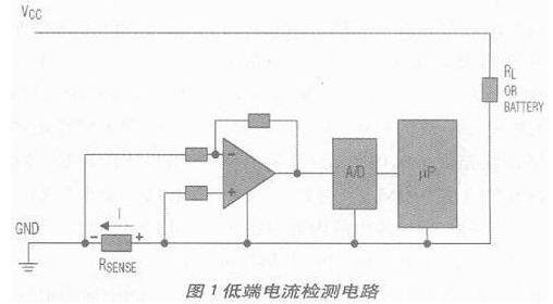

低端检流电路的检流电阻串联到地(图1),而高端检流电路的检流电阻是串联到高电压端(图2)。两种方法各有特点:低端检流方式在地线回路中增加了额外的线绕电阻,高端检流方式则要处理较大的共模信号。
干货|6种常见电流检测电路设计方案的图1
图1 所示的低端检流运放以地电平作为参考电平,检流电阻接在正相端。运放的输入信号中的共模信号范围为:(GNDRSENSE*ILOAD)。尽管低端检流电路比较简单,但有几种故障状态是低端检流电路检测不到的,这会使负载处于危险的情况,利用高端检流电路则可解决这些问题。

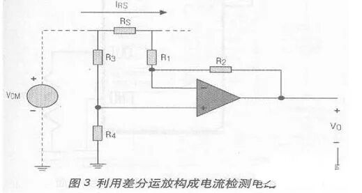

传统的高端/低端检流方式有多种实现方案,绝大多数基于分立或半分立元件电路。高端检流电路通常需要用一个精密运放和一些精密电阻电容,最常用的高端检流电路采用差分运放做增益放大并将信号电平从高端移位到参考地(图3):
干货|6种常见电流检测电路设计方案的图2
VO=IRS*RS;R1=R2=R3=R4
该方案已广泛应用于实际系统中,但该电路存在三个主要缺点:
1)输入电阻相对较低,等于R1;
2)输入端的输入电阻一般有较大的误差值;
3)要求电阻的匹配度要高,以保证可接受的CMRR.任何一个电阻产生1%变化就会使CMRR 降低到46dB;0.1%的变化使CMRR 达到66dB,0.01%的变化使CMRR 达到86dB.高端电流检测需要较高的测量技巧,这促进了高端检流集成电路的发展。而低端电流检测技术似乎并没有相应的进展。

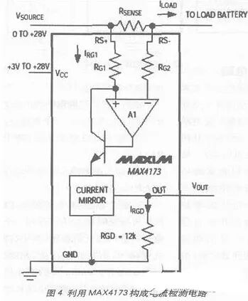

采用集成差分运放实现高端电流检测
采用差分运放进行高端电流检测的电路更便于使用,因为近期推出了许多种集成电路解决方案。集成电路内部包括一个精密运放和匹配度很好的电阻,CMRR 高达105dB 左右。MAX4198/99 就是这样的产品,它的CMRR 为110dB,增益误差优于0.01%,而且采用小体积的8 引脚mMAX 封装。
专用高端检流电路内部包含了完成高端电流检测的所有功能单元,可在高达32V 的共模电压下检测高端电流,并提供与之成比例的、以地电平为参考点的电流输出。需要对电流做精确测量和控制的应用,如电源管理和电池充电控制,都适合采用这种方案。
MAXIM 的高端检流运放中所使用的检流电阻放置在电源的高端和被检测电路的电源输入端之间,检流电阻放在高端不给地线回路增加额外阻抗,这项技术提高了整个电路的性能并简化了布版要求。
MAXIM 推出了一系列双向或单向电流检测IC,有些双向电流检测IC 内置检流电阻,可检测流入或流出被检电路的电流大小并通过一个极性指示引脚显示电流方向。增益可调的电流检测IC、固定增益(+20V/V,+50V/V,或+100V/V)电流检测芯片或包括单双比较器的固定增益电流检测IC,都采用小体积封装,如SOT23,可满足对尺寸要求苛刻的应用。图4 是用MAX4173 构成的高端电流检测电路。
干货|6种常见电流检测电路设计方案的图3
图中输出电压与检流电阻的关系式为:
o=RGD*(Iload*Rsense)/RG1)
*b 式中b 为镜像电流系数
上式可进一步简化为:
Vo=“Gain”*Rsense*Iload;Gain= b*RGD/RG1
Gain 分别为:20(MAX4173T),50(MAX4173F),100(MAX4173H)。
通过以上计算公式可看出,CMRR 由内部集成检流电路的工艺决定(典型值》90dB),不再受外部电阻的影响。

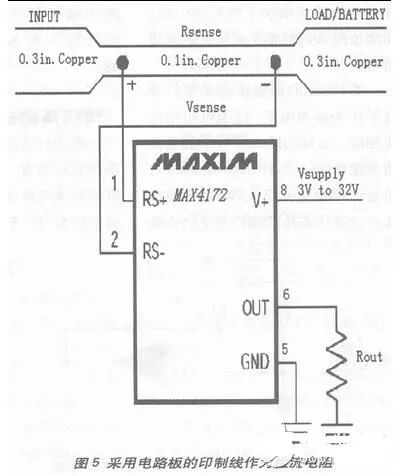

5、成本:如果合适的检流电阻的价格太高,则可采用另一种替代方案(图5)。它采用电路板的印制线作为检流电阻。由于印制板铜线“电阻”并不精确,电路里需要一个电位器调节满量程电流值。另外,铜线的温漂较大(大约为0.4%/℃),在宽温度范围下工作的系统需要考虑这一点。

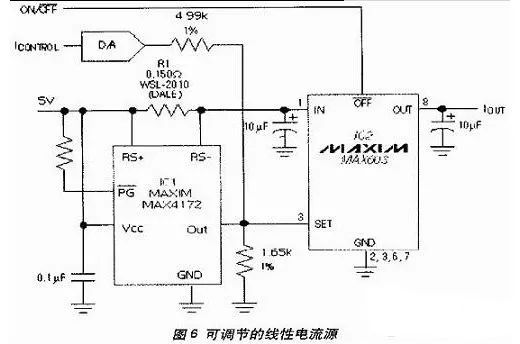

可调节线性电流源(图6)是利用高端电流检测器构成的一个典型应用电,IC1 将R1 电流转换成相应比例的电压信号,控制稳压芯片IC2 产生一个稳定的输出电流,D/A 转换器可以提供IOUT 的数字控制。要达到12 BIT 精度(60mA 每LSB)的要求,可使用并行接口的MAX530 或串行接口的MAX531.10 BIT 精度(250mA 每LSB),则可使用并行接口的MAX503 或串行接口的MAX504.

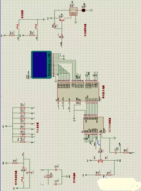

基于51单片机的电压电流检测系统rpotues仿真
本设计采用AT89C51为主控芯片,外部采用ADC0804作为电压采集芯片,外部电压最高为10V,而ADC0804最高电压为+5V,所以模拟量连接入ADC芯片之前,首先用电阻分压,把待测电压分为原来的一半,这样所检测的电压就用0-10V变成了0-5V,符合ADC芯片的输入要求,在检测电压后,经过单片机处理后,在在原来的电压基础上乘以2则可以恢复以前的待测电压。

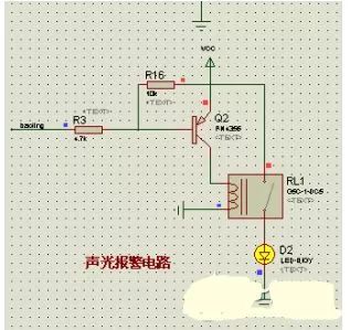

电压报警电路则由一路继电器和发光二极管,以及喇叭所组成。当ADC芯片所检测的电压超过一定的限制,则使特定的IO口变成低电平,导通PNP三极管,使继电器导通,发光LED和喇叭行成压降。产生报警。

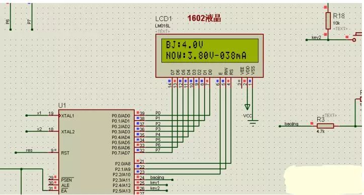

由ADC芯片采集的电压值,和由电阻所变换计算出的电流值,在LCD上显示。

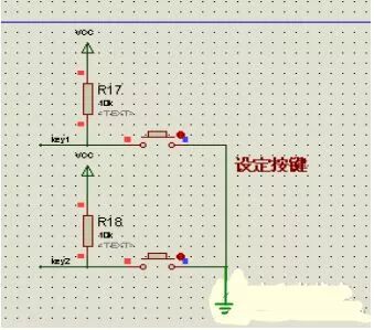

报警电压由两个按键所设定,当按键一按下则报警值加0.1V,当按键二按下则报警值减掉0.1V。
片机内部随时把采集电压和报警电压进行比较,当采集电压高过报警电压,则启动报警。
整体电路图

仿真图形

声光报警电路

按键设置电路
本次设计由于protues中的12864只有不带字库的液晶显示器,操作极为复杂。由于时间问题。软件程序仅仅调试了液晶1602显示器。相信只要有时间12864的显示也一定能够完成。

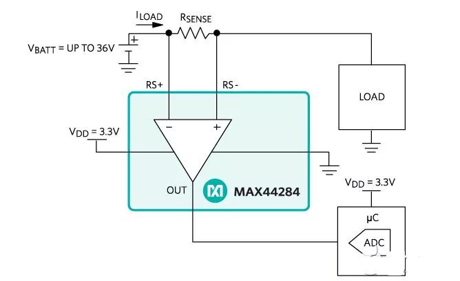

具有较宽共模输入范围的电流检测放大器。MAX44284电流检测放大器集高精度、宽输入共模范围于一体。您可以同时获得高精度、低功耗性能——具备Maxim一贯的简约设计风格。这款器件树立了检流放大器高精度、高灵活性的新标杆,具有优异的性价比,非常适合医疗、消费类电子、移动、通信或电机控制应用——需要高精度、设计简便的任何应用。
干货|6种常见电流检测电路设计方案的图10
优异的精度
2µV输入失调电压,增益误差仅为0.05%
极低的输入失调温度系数:50nV/°C
-0.1V至+36V宽输入共模范围
低失调漂移和输入噪声
提供关断控制,节省电池电量
