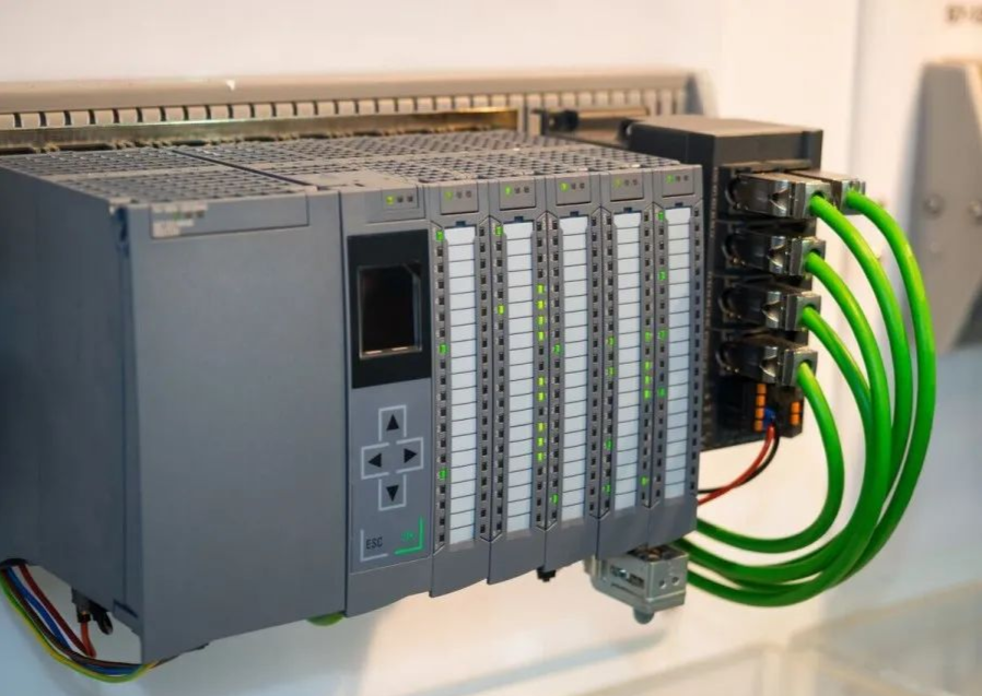

国产PLC要颠覆?这16个基础知识需要先了解的图1
PLC可以广义的理解为:集中的继电器延伸控制柜,实际的生产应用中,PLC大大的节省了工业控制的成本,加强了设备的集中管理和自动控制,想要学好PLC,首先PLC的基础需要扎实。
