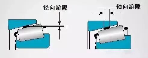

什么是轴承游隙?
简单来说,轴承游隙就是单个轴承内部、或者几个轴承组成的系统内部的间隙(或干涉)。游隙可分为轴向游隙和径向游隙,这取决于轴承类型及测量方法。

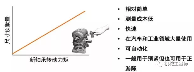

 Torque-SetTM法
Torque-Set的原理是,在预紧下,轴承的转动力矩增长是轴承预紧力的函数。实验结果显示,一组同型号的新轴承,在给定预紧力的条件下,轴承的转动力矩变化量很小。因此,可以用转动力矩来估算预紧量。
该方法的原理即是在轴承的转动力矩和预紧量之间建立一个换算关系,这需要通过测试获得。然后再实际安装时,就可以通过测得转动力矩来决定垫片的厚度。

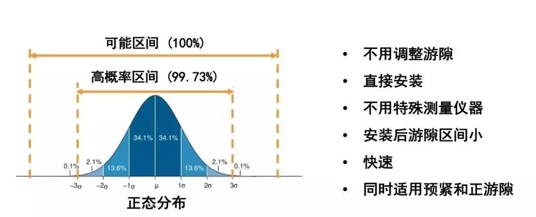

 Set-RightTM法
Set-Right使用概率方法并控制相关零件的尺寸公差来确保所有的装配总成中有99.73%的轴承游隙落在可接受的范围内。这是一组随机变量组合后的数学预测,变量就是轴承公差和轴、轴承座等安装组件的公差。
该方法不需要安装调整,应用组件简单的装配夹紧即可,因此大批量安装非常方便。但是最后会得到一个游隙范围(大概0.25mm),在某些应用中能否采用Set-Right需要在设计阶段决定。很多年来,不管是工业还是汽车领域,Set-Right的方法都得到了成功的使用。
