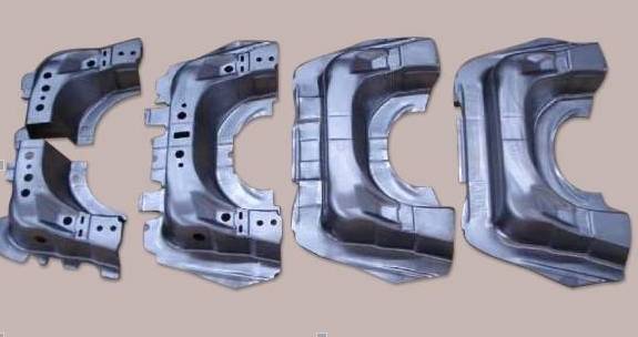

3、冲压工序简介

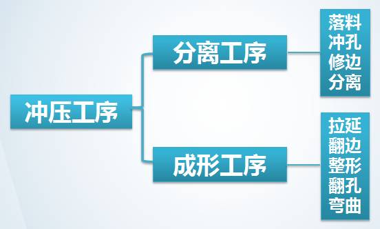

A、分离工序
  板料在外力作用下沿一定的轮廓线分离而获得一定形状、尺寸和切断面质量的成品和半成品。分离条件:变形材料内部的应力超过强度极限σb。
a. 落料
  用冲模沿封闭曲线冲切,冲下部分是零件。用于制造各种形状的平板零件。
b. 冲孔
  用冲模沿封闭曲线冲切,冲下部分是废料。有正冲孔、侧冲孔、吊冲孔等几种形式。
c. 修边
  将成形零件的边缘修切整齐或切成一定形状。
d. 分离
  用冲模沿不封闭曲线冲切产生分离。
  左右件一起成形时,分离工序用得较多。
B、成形工序
  坯料在不破裂的条件下产生塑性变形而获得一定形状和尺寸的成品和半成品。
成形条件:屈服强度σS<材料内部应力<强度极限σb。
a. 拉延
  把板料毛坯成形制成各种开口空心零件。
b. 翻边
  把板料或半成品的边缘沿一定的曲线按一定的曲率成形成竖立的边缘。
c.  整形
  为了提高已成形零件的尺寸精度或获得小的圆角半径而采用的成形方法。
d.  翻孔
  在预先冲孔的板料或半成品上或未经冲孔的板料制成竖立的边缘。
e. 弯曲
  把板料沿直线弯成各种形状,可以加工形状极为复杂的零件。

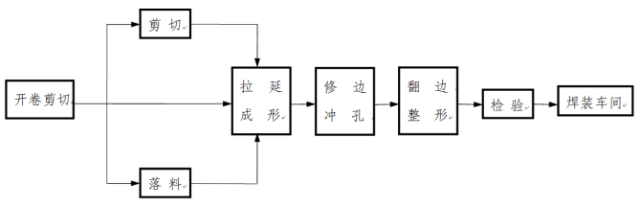

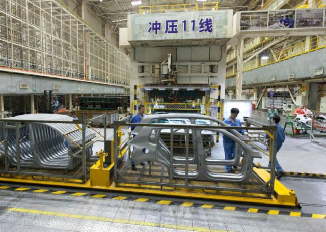

4、冲压工艺流程图
深度解读汽车制造四大工艺之冲压的图4

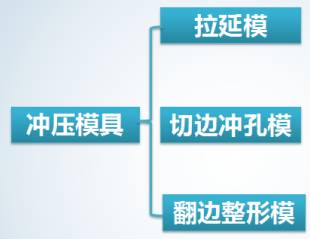

二:冲压模具
  模具在日本被誉为“进入富裕社会的原动力”、在德国被称为“金属加工业中的帝王”。模具设计与制造技术水平的高低,是衡量一个国家产品制造水平高低的重要标志之一。
A、模具分类
  按工作原理可以分为:
深度解读汽车制造四大工艺之冲压的图5

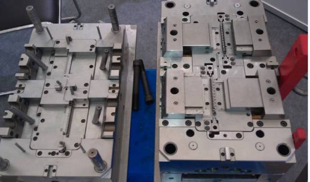

B、模具基本结构
  冲模通常由上、下模(凸、凹模)两部分构成
深度解读汽车制造四大工艺之冲压的图6
   组成:1 工作部分、2 导向、3 定位、4 限位、5 弹性元件、6 起吊和翻转

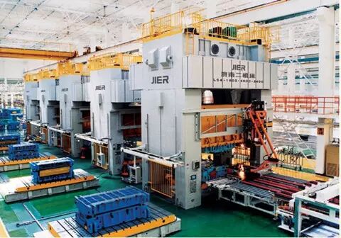

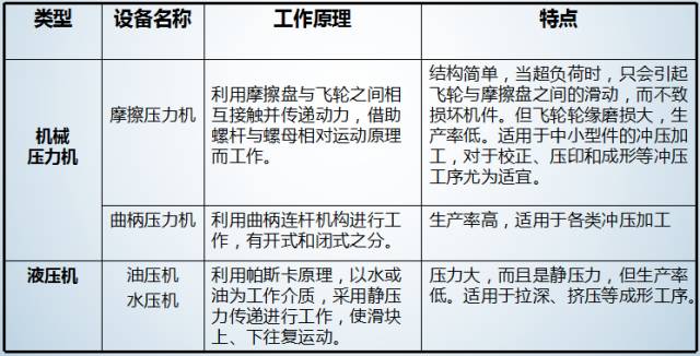

1.压力机
  A、按床身结构,压力机可分为开式压力机和闭式压力机两种
深度解读汽车制造四大工艺之冲压的图7
  开式压机三面敞开,床身呈C型,刚性较差,一般用于小型压机;
  闭式压机前后二面敞开,床身封闭,刚性较好,一般用于大中型压机。
B、按驱动滑块力的种类,压力机可分为:机械压力机和液压机
深度解读汽车制造四大工艺之冲压的图8

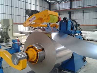

2.开卷线
深度解读汽车制造四大工艺之冲压的图9

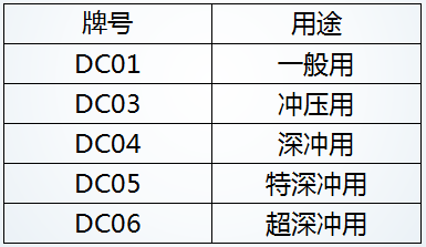

冷轧碳素钢板
深度解读汽车制造四大工艺之冲压的图10
  S为钢Steel的缩写,P为板Plate的缩写,第三个字母C为Cold的缩写,N表示需保证非时效性。

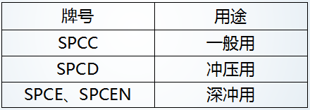

冷轧低碳钢板
深度解读汽车制造四大工艺之冲压的图11

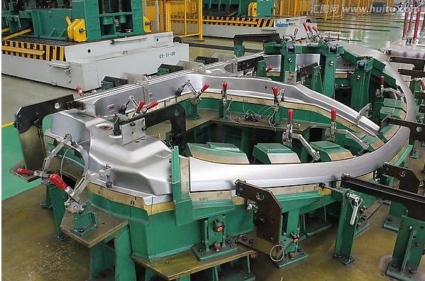

五:检具
  检具是一种用来测量和评价零件尺寸质量的专用检验设备。
  在汽车制造中,无论对于具有复杂空间几何形状的大型冲压件、内饰件、焊接分总成等,还是对于简单的小型冲压件、内饰件等,较多采用专用检具作为主要检测手段,用于控制工序间的产品质量。
检具检测具有迅速、准确、直观、方便等优点,尤其适合大批量生产的需要。
    检具常由三部分组成:
    ①骨架和底座部分;
    ②型体部分;
    ③功能件(功能件包括: 快速夹头,定位销,检测销, 移动式间隙滑块,测量表,型面卡板等) 。
