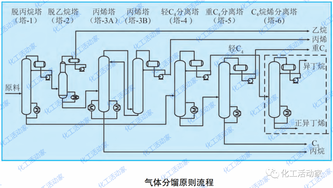

典型的气体分馏流程有三塔、四塔或五塔模式,主要差别在于碳四的分离与利用,五塔模式见下图。
炼厂气分装置、MTBE装置、烷基化装置组合优化的图2

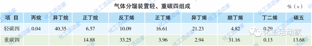

塔-3分离出丙烷、丙烯,塔-4分离出轻、重碳四,塔-4顶的轻碳四(富含异丁烷、异丁烯、正丁烯)去MTBE装置,塔-4底的重碳四(富含顺丁烯、反丁烯)作商品液化气或经塔-5脱出碳五重组分后作商品液化气。某厂气分装置轻、重碳四馏分组成见下表。

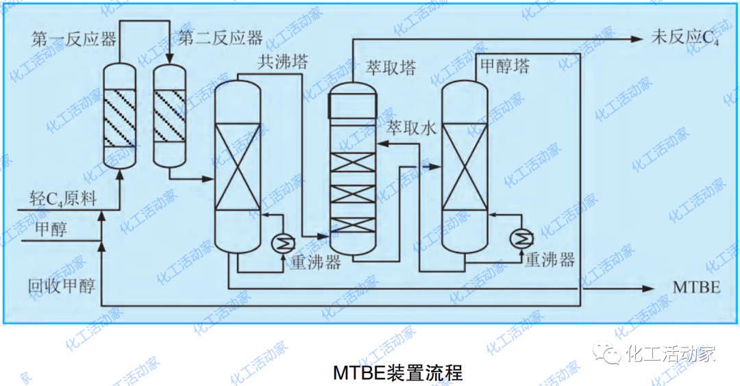

MTBE由液化气中异丁烯与甲醇在催化剂作用下合成,主要用作高辛烷值汽油调和组分,还可作生产高纯异丁烯的原料及其他化工原料。MTBE装置流程见下图。
炼厂气分装置、MTBE装置、烷基化装置组合优化的图4
富含异丁烯的轻碳四与甲醇反应后,经塔-1底分离出MTBE产品,甲醇和未反应碳四形成共沸物从塔-1顶馏出进入萃取塔,未反应碳四从塔-2(萃取塔)顶馏出去烷基化装置作原料,除异丁烯外,原料中其他碳四组分均属无效组分。

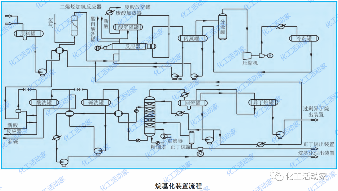

目前,烷基化主要有硫酸法和氢氟 酸法两种主流工艺。以硫酸法为例,醚后碳四原料先经加氢预处理,使高耗酸的有害杂质被转化或去除,然后原料进入具有酸循环的反应器中,异丁烷与碳四烯烃在强酸催化剂作用下加成反应生成异构烷烃(烷基化油),反应产物经分馏塔分别产出烷基化油和少量异丁烷、正丁烷。
炼厂气分装置、MTBE装置、烷基化装置组合优化的图5

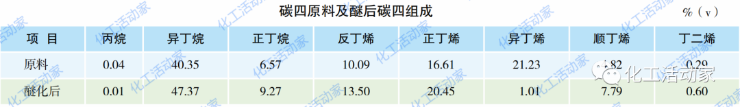

MTBE的醚化反应是选择性非常强的反应,在酸性树脂催化剂作用下,异丁烯与甲醇按摩尔比1:1反应,反应条件缓和。为提高装置效率和异丁烯转化率,降低加工成本,希望原料中异丁烯含量越高越好,其他组分越低越好,某厂轻碳四原料经醚化后主要组成变化见下表。

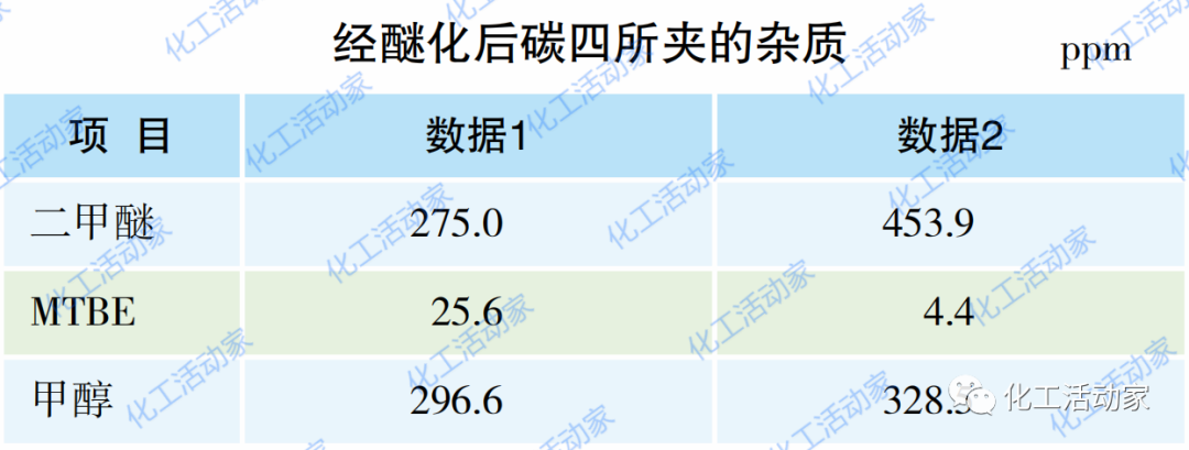

醚化反应后,未反应碳四难以避免夹带甲醇、MTBE及二甲醚等其他副反应物质,下表列出了某醚化装置醚后碳四所夹带的相关杂质,这些杂质对烷基化反应非常有害,将消耗硫酸烷基化中的硫酸,按下表含量测算,醚后碳四作烷基化原料因夹带有害杂质增加酸耗约15~20 kg(硫酸)/t(烷基化油)。

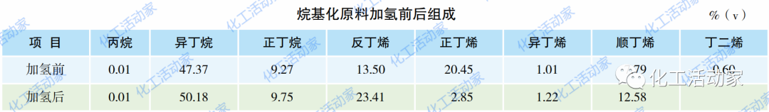

在烷基化反应中丁二烯及其他微量物质非常有害,会造成副产物多、酸耗高。为减轻有害物质对反应的危害,通常原料进入反应器前需进行加氢处理,使丁二烯饱和变成丁烯或丁烷,同时脱除其他有害物质。在加氢反应过程中,大部分正丁烯发生异构化反应变成顺、反丁烯,烷基化原料加氢处理前后组成变化见下表。
炼厂气分装置、MTBE装置、烷基化装置组合优化的图8
可以看出,经加氢后丁二烯全部转化,正丁烯有约85%发生异构化反应变成顺、反丁烯,这无疑对降低酸耗非常有效。

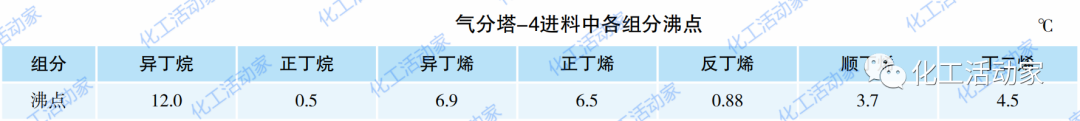

四是提高烷基化装置和MTBE装置原料中有效组分的浓度。实现上述优化,首先应从碳四分离入手,气分塔-1底碳四作为塔-4进料,各组分的沸点见下表,为保证异丁烯最大回收利用,塔-4不作为烷基化原料烷/烯比的调节控制,而是把丁二烯、正丁烷分别作为轻、重关键组分。
炼厂气分装置、MTBE装置、烷基化装置组合优化的图9
降低MTBE装置原料中无效组分含量,生产正丁烯
MTBE装置希望有高含量的异丁烯作原料,而轻碳四原料中异丁烯和正丁烯沸点很接近,用常规的精馏方法难以把二者分开。为了最大限度降低无效组分含量,应调整控制方案并改进工艺流程,具体做法如下。
1)气分装置塔-4以正丁烯、正丁烷为轻、重关键组分,轻碳四不再控制烷/烯比。塔顶轻碳四中主要组分是异丁烷、异丁烯、正丁烯及少量丁二烯,丁二烯绝大部分进入轻碳四中;塔-4底重碳四中主要组分是正丁烷、反丁烯、顺丁烯及少量碳五。
2)增加异丁烷分离塔。气分装置塔-4顶的轻碳四进入异丁烷分离塔,塔顶产出纯度较高的异丁烷作为烷基化原料,以避免因通过MTBE装置而夹带甲醇、MTBE、二甲醚、水等对烷基化反应有害的物质;塔底为异丁烯和正丁烯混合物用作MTBE原料。异丁烯和正丁烯混合物进入MTBE装置,异丁烯几乎全部转化,剩余未反应碳四为纯度较高的正丁烯,可根据市场需求决定是否进一步提纯。经改变控制方案、增加异丁烷分离塔后,MTBE原料中异丁烯含量可升至50%~60%(w),混合碳四进料量下降近60%(w)。
