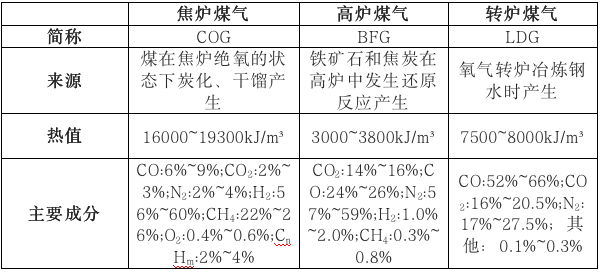

近年来,我国钢铁工业迅猛发展,钢铁冶金技术不断进步,使得钢铁厂富产煤气资源量越来越多。焦炉煤气、高炉煤气和转炉煤气是钢铁企业生产过程中的副产品,煤气资源占到企业总能耗的比例达到40%左右,是影响生产成本和利润的重要因素。因此,实现煤气的充分回收、合理利用,对于钢铁厂降低成本、发挥其能源转化作用具有重要的意义。
全面分析 | 焦炉、高炉、转炉煤气利用途径的图1
表1、焦炉煤气、高炉煤气、转炉煤气特性分析

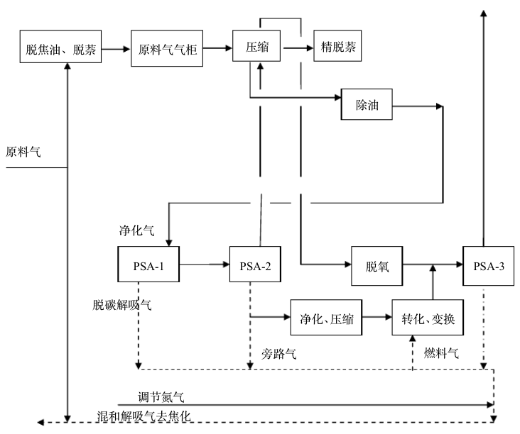

1、 制取氢气
焦炉煤气组分本身含有氢气50%以上,是制取氢气的理想原料。焦炉煤气制取氢气的方法主要有深冷法和变压吸附法(PSA),两种技术均成熟可靠,特别是表压吸附法(PSA),通过简单的吸附分离就可以获得氢气,纯度可达99.99%以上。
全面分析 | 焦炉、高炉、转炉煤气利用途径的图2
焦炉煤气制取氢气工艺流程图
国内各大钢厂相继建成了焦炉煤气变压吸附制氢装置,氢气主要用于冷轧罩式炉或连续退火炉,独立焦化企业制取的氢气多用于粗苯加氢精制工艺、煤焦油加氢工艺,以厂内自用为主,用量有限。因此,氢燃料电池也是氢气利用的一个重要方向。

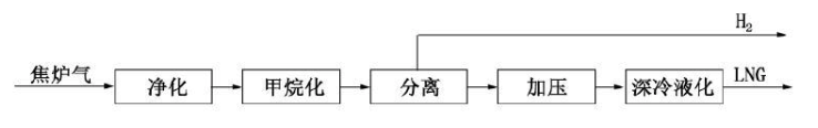

2、 制取天然气
从焦炉煤气的组成看,氢多碳少,从能量利用率看,利用焦炉煤气甲烷化制取天然气,能量利用率可达80%。特别是焦炉煤气分离出H2后,剩余气体中CH4含量提高,热值也提高,使用价值更高。
全面分析 | 焦炉、高炉、转炉煤气利用途径的图3
焦炉煤气制液化天然气(LNG)的示意流程图

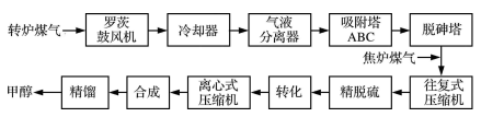

6、 制取甲醇和乙醇
转炉煤气中CO+CO2含量接近80%,在焦炉煤气纯氧转化制甲醇工艺中补充部分转炉煤气可以改善合成气氢碳比,提高转化效果和甲醇产量。
全面分析 | 焦炉、高炉、转炉煤气利用途径的图5
焦炉煤气配加转炉煤气生产甲醇工艺
转炉煤气制乙醇技术是将转炉煤气处灰尘和氧气后,可以直接在发酵罐中利用微生物发酵生产乙醇,不受转炉煤气中CO浓度变化及N2、CO2成分影响。
