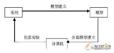

    建模与仿真技术具有很高的科学研究价值和巨大的经济效益,它是以相似原理、系统技术、信息技术以及仿真应用领域的有关技术为基础,以计算机系统与应用有关的物理效应设备及仿真器为工具,利用模型对系统进行研究的一门多学科的综合性的技术。由于建模与仿真技术的特殊功效,特别是安全性和经济性,使得建模与仿真技术得到广泛的应用。建模与仿真包括3个基本要素:系统、模型和计算机,联系着它们的3项基本活动是模型的建立、仿真模型建立和仿真实验。其关系图如图1所示。
计算机建模与仿真在液压伺服控制系统中的研究应用的图1 计算机建模与仿真在液压伺服控制系统中的研究应用的图2
图1 仿真3要素及关系图

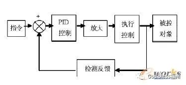

    根据机械装备的要求,液压控制系统可以对位置、速度、力等任意被控对象按一定的精度进行控制。并且在有外部干扰的情况下,也能稳定而准确的工作。通常液压伺服控制系统由以下单元组成:指令单元、比较单元、控制放大器、电液控制阀、执行元件、负载、检测单元、能源装置等。

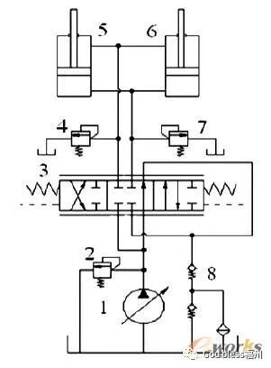

    液压伺服控制系统其指令单元可以是信号发生器、电位器、计算机或其他电子器件,根据系统动作的要求发出相应的电压信号。指令装置发出相应的指令,由D/A转换器转换成电压信号;检测反馈装置采用位移传感器来检测输出位置并转换为电压信号,该电压信号作为反馈信号与指令信号加以比较,给出偏差信号,构成闭环控制结构;电液伺服阀为液压控制元件,执行机构采用阀控缸。液压伺服控制系统的职能图和原理图如图2和图3所示。
计算机建模与仿真在液压伺服控制系统中的研究应用的图3 计算机建模与仿真在液压伺服控制系统中的研究应用的图4
图2 液压伺服控制系统的职能图
计算机建模与仿真在液压伺服控制系统中的研究应用的图5 计算机建模与仿真在液压伺服控制系统中的研究应用的图6
图3 液压伺服控制系统基本原理图
1.液压主泵 2.溢流阀 3.主控阀 4、7.限压阀 5、6.工作机构液压缸 8.背压阀
