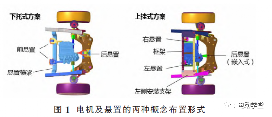

电动汽车电驱动系统总成采用三点式悬置。图1所示的是下托式和上挂式两种悬置布置方式。下托式的悬置横梁在电机前方,与前纵梁下端面通过螺栓连接。前方两个悬置通过悬置支架安装在悬置横梁上;后悬置通过悬置支架安装在副车架上方。下托式的三个悬置点都承受Z向力。由于悬置横梁在实际道路工况中受力较大,因此对悬置横梁的左右侧安装点的强度要求比较高。
电动汽车电机悬置框架的安全性能和轻量化研究的图1
上挂式将电机通过左、右悬置挂载到一个悬置框架上,悬置框架再安装到前纵梁的上端面。上挂式的左、右侧悬置主要起到承载作用;后悬置采用嵌入方式安装在前副车架的上、下盖板中间,起到Y向抗扭作用。由于上挂式通过悬置框架装配在前纵梁上方,承载效果优于下托式。

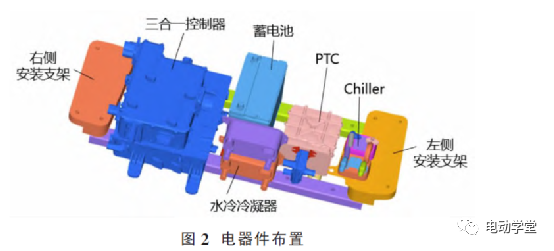

悬置框架上装载的电器件主要有:三合一控制器、蓄电池、PTC、冷凝器等。电器件的相对位置如图2所示。悬置框架、电器件及线束对碰撞安全和热防护有重要影响,在前期开发过程中应重点校核其空间布置,确保足够的安全间隙。

①电机、框架及电器件的前端与风扇之间的最小间隙(X向)≥250mm。
②框架上电器件的整体质量分配应尽可能均匀,避免左右侧重量差异过大。
③散热量大的部件尽可能布置在前端迎风位置;刚性和体积较大的部件,尽可能布置在框架的前端或右侧,避免与电动助力泵在相同的XZ平面上;电器部件之间的最小间隙≥15mm。
④线束之间走向应整齐有序,避免相互交叉、缠绕;水路、高压线束和蓄电池线束必须避免在碰撞挤压区内,防止碰撞过程出现起火现象。

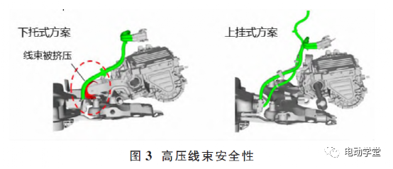

高压线束的挤压变形结果如图3所示。下托式方案的高压线束被后悬置挤压严重;上挂式方案的后悬置内嵌入副车架中,可以避免挤压电机后方的高压线束,提升了电安全性。上挂式方案的副车架后连接点受力和变形相对小,可以避免副车架后端冲击动力电池。

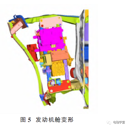

从分析结果来看,方案四(前、后横梁厚度3.4mm,小纵梁厚度3.2mm)的侵入量和壁障罚分是最优的组合。方案四的整车加速度为34.1g;发动机舱变形如图5所示,吸能盒正常溃缩;左前纵梁前段压溃良好,后段在折弯点处折弯变形;框架上的电器件与周边无明显挤压,蓄电池和线束无起火风险。经过优化后的铝合金框架整体重量为4.2kg,重量较钢质材料减轻了2.8kg。
