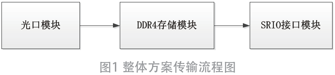

1 整体设计方案
整体设计方案使用模块化,主要包括光口传输模块、DDR4存储模块、SRIO接口模块。本设计主要对控制芯片FPGA内部逻辑进行了优化设计,其中包括DDR4控制器、不同时钟域之间的数据缓存FIFO。整体方案传输流程如图1所示。
光口模块:主要是接收采集模块传输过来的数据。
DDR4存储模块:用于缓存数据,由于SRIO接口的数据传输速率慢,需要通过DDR4存储模块先将高速数据存储到DDR4中,然后再通过SRIO的时钟将数据传输给SRIO接口模块。
SRIO接口模块:接收DDR4读出来的数据,然后传输给上位机进行测试分析。

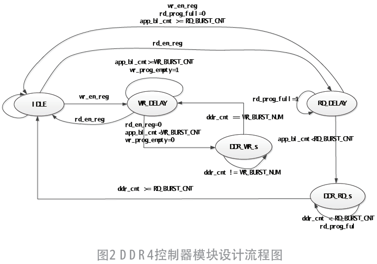

3 DDR4控制器模块设计
DDR4控制器模块设计如图2所示,将控制器分为IDLE、WR-DELAY、DDR-WR_s、RD_DELAY和DDR_RD_s五个模块。
IDLE:初始化状态。主要对DDR4内部的信号进行初始化。当收到rd_en_reg和rd_dat_s_reg信号同时有效时,将进入RD_DELAY状态;当收到wr_en_reg信号有效时,进入WR_DELAY状态;如果在该状态下没有收到相应的有效信号将继续保持该状态。
WR-DELAY:写等待状态。当在此状态下收到rd_en_reg有效时将会跳到IDLE状态;在没有收到rd_en_reg有效时,根据条件app_bl_cnt>=WR_BURST_CNT来判断是否已经写到规定的数据量,如果已经写到规定的数据量,将继续保持在该状态,等待其他有效信号的到来,如果没有写到规定的数据量,判断写FIFO的wr_prog_empty信号,如果wr_prog_empt无效则跳转到DDR_WR_S状态,反之wr_prog_empt有效, 则继续在该状态下等待有效信号到来。
DDR_WR_s:写状态。此状态主要是往DDR4里写数据,由于DDR4 IP核内的Burst Length设为了8[4],所以根据条件ddr_cnt==WR_BURST_NUM来判断,当ddr_cnt计数到了WR_BURST_NUM的值时,会跳转到WR-DELAY状态,如果没有计数到WR_BURST_NUM的值,则继续保持在该状态。
RD_DELAY:读等待状态。当在此状态下收到wr_en_reg有效时将会跳转到IDLE状态;在没有收到wr_en_reg有效时,根据读FIFO的rd_prog_full信号来判断,如果rd_prog_full有效时则继续在该状态下等待,若无效则根据条件app_bl_cnt>=RD_BURST_CNT来判断,如果计数达到了设定的读数据量,则会跳转到IDLE状态,若没有到达设定的读数据量,则跳转到DDR_RD_s状态。
DDR_RD_s:读状态。此状态主要是将DDR4里的数据往外读,根据条件ddr_cnt>=RD_BURST_CNT来判断,当计数达到设定的读数据量时则会跳转到IDLE状态,如果没有达到设定的读数据量,且读FIFO的rd_prog_full信号有效,则会继续在该状态下读取DDR4里的数据。

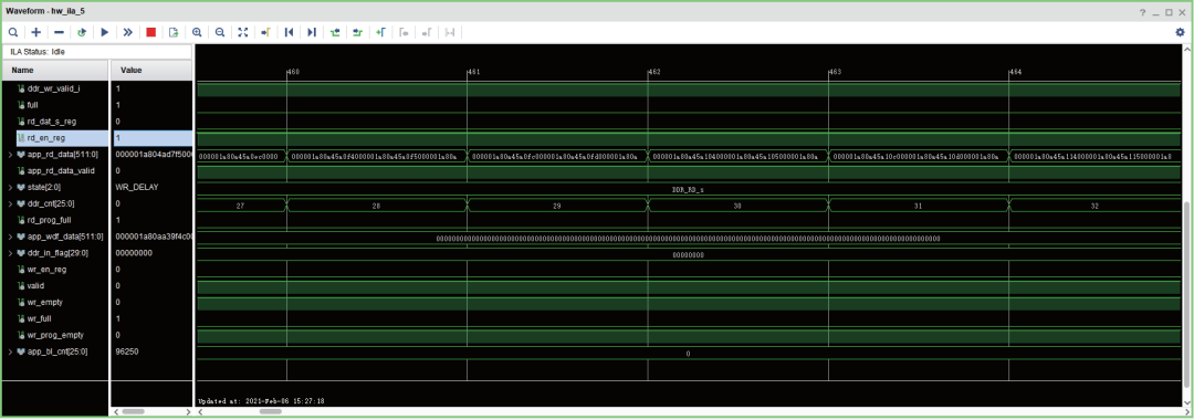

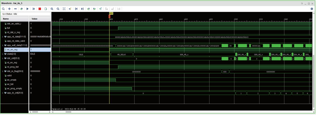

采用Vivado 2018.3软件,其中FPGA芯片型号为XCVU9P-flga2104-1-i,进行开发板上验证。在光口模块产生一组递增数,通过光口将数据发送给DDR4存储模块。通过在ILA抓取相应的信号来观察DDR4。图3是通过ILA抓取的DDR4内部信号状态图[5]。
图3 DDR4写状态1
通过图3可以看出,一开始DDR4处于初始化状态,当wr_en_reg变成高电平时,state跳转到WR_DELAY状态;当wr_prog_empty变成低电平时,state跳转到DDR_WR_s状态。之后,当app_bl_cnt计数到96250时,state跳转到WR_DELAY;如果对写数据部分放大,可以看出数据是递增数;当rd_en_reg和rd_dat_s_reg同时有效时,state从IDLE状态跳转到RD_DELAY状态,当rd_prog_full为低电平时,且app_bl_cnt未计数到RD_BURST_CNT,这个state从RD_DELAY状态跳转到DDR_RD_s状态;当ddr_cnt计数到768000时,state从DDR_RD_s状态跳转到IDLE状态;图4是对读数据部分放大,可以看出数据是正整数。
图4 DDR4读状态3
