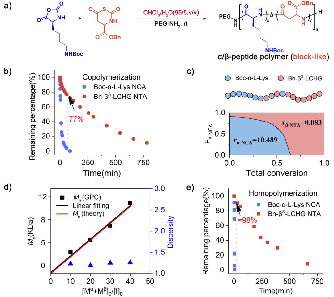

在CHCl3/H2O(95/5,v/v)的混合溶剂中,Boc-α-L-lys NCA和Bn-β3-LCHG NTA的竞聚率差异增大24倍,这使得聚合产物为近似嵌段的α/β-多肽,GPC表征结果与理论分子量一致说明在含水混合溶剂中该共聚反应仍然保持可控性。另外,在混合溶剂中两种单体均聚动力学表明α-NCA可在5min完成聚合,此时聚合体系中β-NTA还剩余98%的未反应(图3)。

图3:在CHCl3/H2O混合溶剂中伯氨引发α-NCA与β-NTA的共聚反应

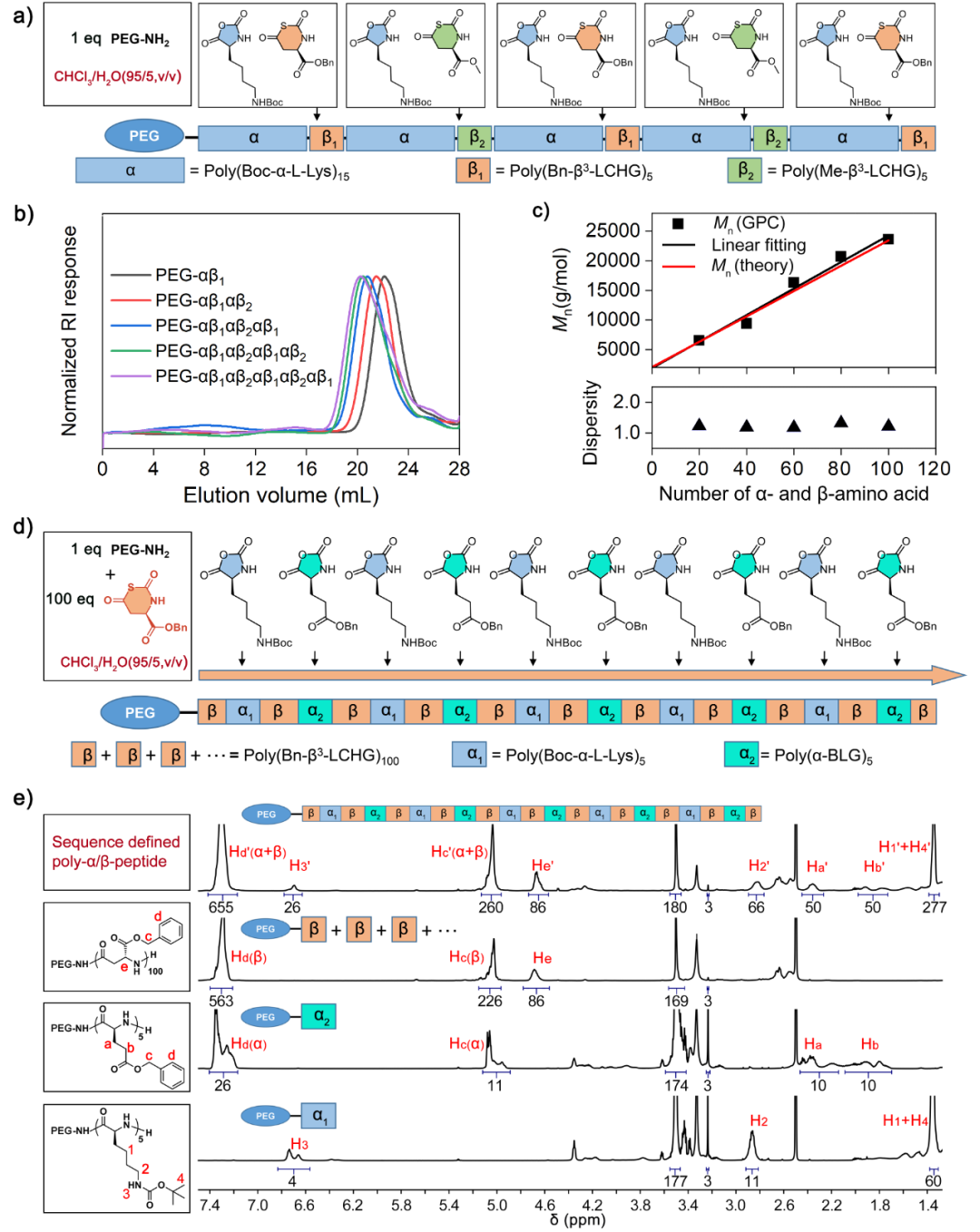

基于溶剂对α-NCA与β-NTA共聚速率的调节作用,作者通过两种方法实现了序列可调节的α/β-多肽合成。首先,以PEG-NH2作为引发剂,将Boc-α-L-Lys NCA/Bn-β3-LCHG NTA混合物反复添加到聚合反应中,可以得到具有交替Boc-α-L-Lys嵌段和Bn-β3-LCHG嵌段的十嵌段α/β-多肽。反应液GPC表征结果证实这一方法得到多肽分子量与理论数值一致。然后,作者在PEG-NH2引发β3-LCHG NTA聚合过程中将Boc-α-L-Lys NCA或α-BLG NCA交替添加到反应液中, 基于α-NCA在该体系中具有远快于β-NTA单体的聚合速率,从而在β-多肽的相应位置插入一段α-多肽(图4)。

多肽的序列控制对纳米结构具有重要影响。基于上述序列可调的α-NCA与β-NTA共聚反应通过一锅法来制备三嵌段聚α/β-多肽具有极好的可重复性,以端基为PEG的三嵌段聚α/β-多肽PEG-poly(Boc-α-L-Lys)-b-poly(Bn-β3-LCHG)为例,六个不同批次的聚合反应得到的产物GPC曲线几乎完全重合。此外,通过该方法合成α/β-多肽可以通过调节β-氨基酸结构来改变自组装形貌,从而展现在多肽自组装研究中的潜力(图5)。
华东理工大学刘润辉教授课题组在多肽合成领域取得突破性成果的图5
图5:在CHCl3/H2O混合溶剂中一锅法合成PEG功能化的三嵌段α/β-多肽自组装
