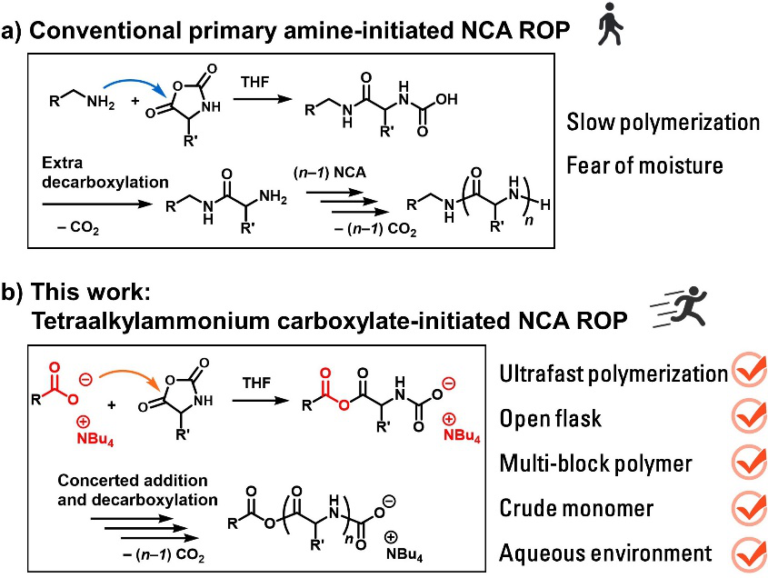

华东理工大学刘润辉教授课题组在前期研究中发现,以六甲基二硅基胺基锂 (LiHMDS) 可引发水分不敏感的超快速NCA开环聚合,摆脱手套箱限制,可在敞口容器中制备多肽聚合物 (Nat. Commun. 2018, 9, 5297)。该课题组近期发展了一种超快速NCA开环聚合制备多肽聚合物的新策略,发现羧酸盐 (Tetraalkylammonium Carboxylate) 可作为一类新的引发剂,引发超快速NCA聚合,实现高效便捷制备多肽聚合物 (图1)。该研究成果以“Superfast and Water-Insensitive Polymerization on α-Amino Acid N-Carboxyanhydrides to Prepare Polypeptides using Tetraalkylammonium Carboxylate as the Initiator”为题发表在国际著名期刊Angew. Chem. Int. Ed. (DOI: 10.1002/anie.202103540)。
华东理工大学刘润辉教授课题组Angew:羧酸盐作为一类引发剂可实现超快速NCA开环聚合制备多肽聚合物的图1
图1. 传统伯胺和四烷基铵羧酸盐引发的NCA聚合

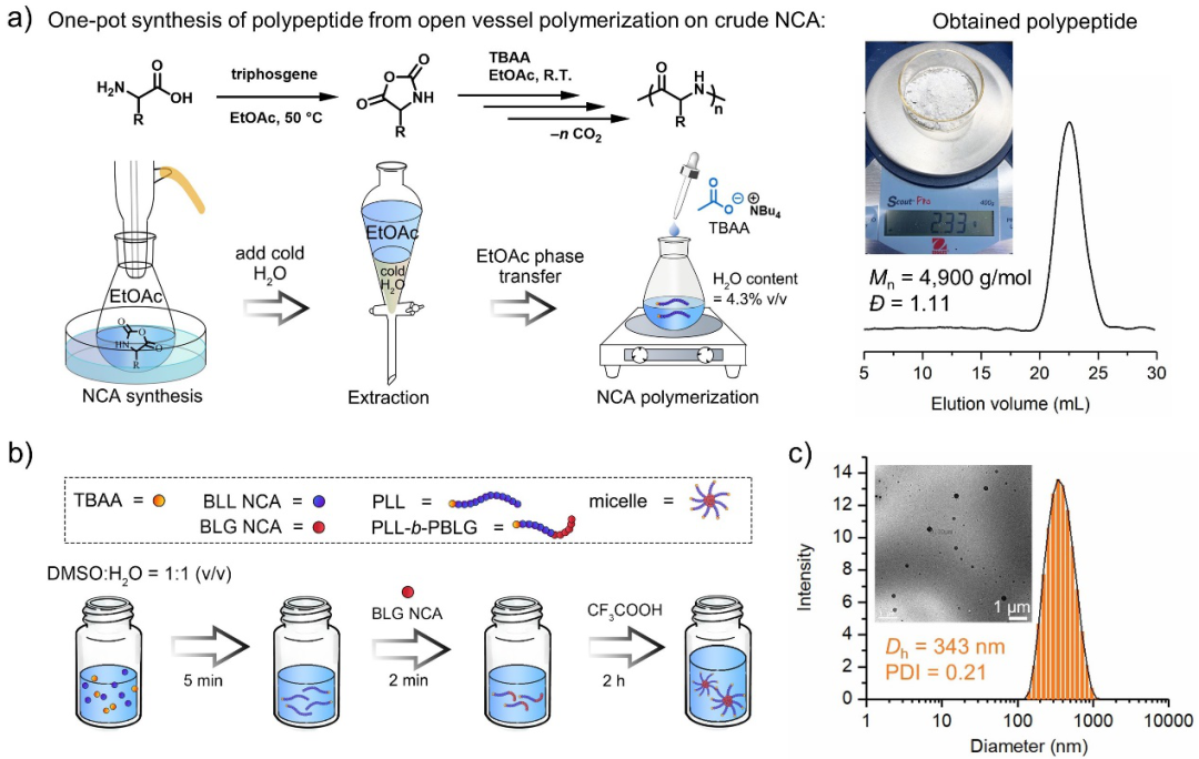

此外,该策略可避免繁琐的单体纯化步骤,即使在水相环境中使用未提纯NCA单体也可以实现超快速聚合,还可在水相环境中合成两亲性多肽聚合物并原位自组装成纳米颗粒 (图4)。因此,这一超快速NCA开环聚合新策略在多肽聚合物功能探索和应用方面具有巨大潜力。
华东理工大学刘润辉教授课题组Angew:羧酸盐作为一类引发剂可实现超快速NCA开环聚合制备多肽聚合物的图4
图4. 水相环境中四烷基铵羧酸盐引发的NCA聚合

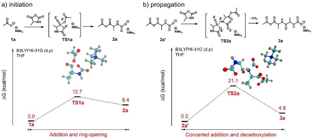

实验及理论计算 (DFT) 研究表明,四烷基铵羧酸盐引发NCA超快速聚合的突出优势可能是由于两个原因:1) 利用末端四烷基氨基甲酸铵作为反应中心,采用“协同加成和脱羧”机制进行链增长;2) 四烷基铵阳离子增加羧酸盐的溶解度促进聚合,稳定氨基甲酸根阴离子 (图5)。
华东理工大学刘润辉教授课题组Angew:羧酸盐作为一类引发剂可实现超快速NCA开环聚合制备多肽聚合物的图5
图5. 链引发及链增长阶段DFT 计算
