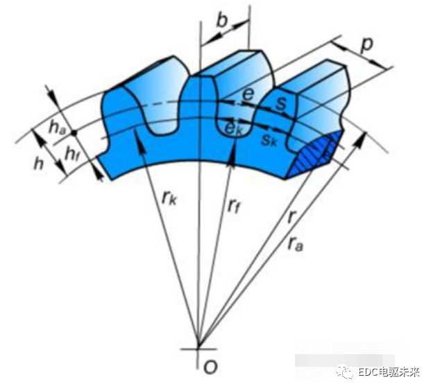

  齿轮基本参数有哪些呢?要约束完整一个齿轮我们需要标注的基本参数有齿数、法向模数,法向压力角,螺旋角,齿宽,齿顶圆,齿根圆,跨齿数,公法线(跨齿数和公法线可以由量棒直接和跨棒距替代),中心距。看到这里大家会奇怪,为什么没有变位系数呢?下面我们分别来介绍下各参数的意义并来回答下为什么我们应该标注公法线而不是变位系数。

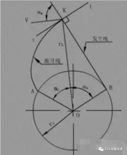

法向压力角,代号αn。压力角是渐开线运动方向与受力方向的夹角,渐开线上每个点的压力角是不同的,离基圆越远,压力角越大。基圆处压力角为0°,在世界上绝大部分国家分度圆处的压力角为20°。
齿轮的基本参数及其设计说明的图4
  这里有个概念大家要清楚,齿轮上不同点处压力角不一样,所以有些人说改变压力角可以改变重合度改变强度等等都是对的。但是原理是通过调整渐开线的形状来优化齿轮传动的。一般情况下我们可以使用调整变位系数的方法实现同样的效果。调整压力角需要更换刀具,而变位系数只需调整刀具位置即可实现,所以正常情况下我们能通过调整变位系数实现齿轮优化的调整变位系数来实现,无法通过变位系数调整的才来调整压力角。因为压力角改变必须要重新订刀,周期长,价格也高。

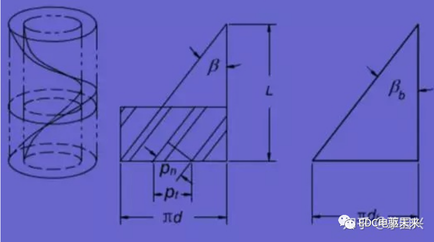

螺旋角,代号β,斜齿轮分度圆柱螺旋线的切线与其轴线所夹的锐角称为分度圆柱螺旋角,简称分度圆螺旋角或螺旋角。
齿轮的基本参数及其设计说明的图5
  斜齿轮相对直齿轮的优势在于斜齿轮具有更大的重合度,使得齿轮强度和平稳性都有所提升。所以同等加工精度下斜齿轮适用更高转速。直齿轮螺旋角为0。当然斜齿轮的缺点是啮合会产生轴向分力,斜齿轮的轴向定位要求比直齿轮高很多。

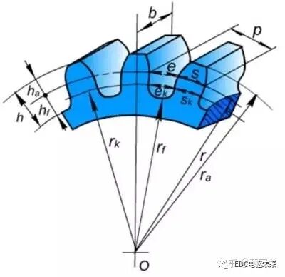

齿宽,代号b,齿轮的有齿部位沿分度圆柱面的直母线方向量度的宽度。
齿轮的基本参数及其设计说明的图6
  齿宽的大小影响斜齿轮的重合度,同时由于影响接触面积的大小,所以对齿轮的强度也有影响。理想状态下齿宽越长那么提升强度越大,但是事实上由于存在加工误差,所以齿宽越长,误差量会越大,造成齿轮的啮合冲击加剧从而造成齿轮强度下降。所以选取合适的齿宽是非常必要的,齿宽越长强度越好是错误的观念。
齿顶圆,代号da,过齿轮各轮齿顶端的圆,直径用da表示,半径用ra表示。齿顶圆在齿轮参数里面非常重要,其值影响重合度,滑动率,齿顶厚等,甚至取值不当会引起齿轮啮合干涉。
齿根圆,代号df,与齿轮各轮齿齿槽底部相切的圆,其直径用df,半径用rf表示。齿根圆影响齿轮的顶隙。影响齿根处应力集中位置,对于薄壁齿轮该值对齿轮的弯曲强度影响非常明显。有很多人认为这个值可以不标注,但是我们强烈推荐在图纸上进行标示,出问题查起来方便。不过齿根圆的加工控制不必严格,因为齿根圆由刀具和公法线决定。第一次加工正确后面加工出错的概率很小。但是如果忽视这个值一旦出问题你和厂家责任不好确定。

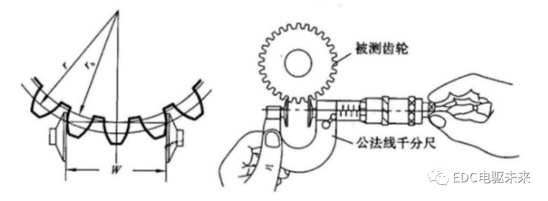

跨齿数,代号k。公法线,代号wk。跨齿数和公法线其实是一个物理量。公法线指与两个异侧齿面相切的两平行平面间的距离。也可以理解为用公法线千分尺测量的跨k各齿的距离。下图所为为跨3齿的公法线距离W。
齿轮的基本参数及其设计说明的图7
  测量跨齿数的目的是为了测量齿轮的齿厚,也可以认为是在测量齿轮的变位系数。在齿轮参数中我们实际加工时测量公法线,而不会去太关注变位系数。因为变位系数表示刀具的偏移距离,但是我们无法在齿轮上直接量出来,而公法线可以直接测量,通过它我们可以算出来变位系数的具体值。这里要明白的是变位系数也是有误差范围的。

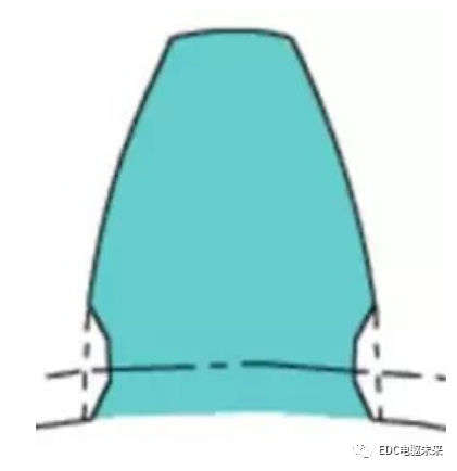

根切判断,指在用范成法加工渐开线齿轮的过程中,有时刀具齿顶会把被加工齿轮根部的渐开线齿廓切去一部分的现象。根切的坏处将削弱齿根强度,甚至可能降低传动的重合度,影响传动质量。虽然根切有不利影响,但是现在也有企业利用根切来抵消渐开线干涉现象。有根切时利用软件计算的齿根弯曲强度值会比实际情况大,此时就需要工程师自己判断了。特别注意的是根切并不意味的绝对不允许存在,要看实际情况。

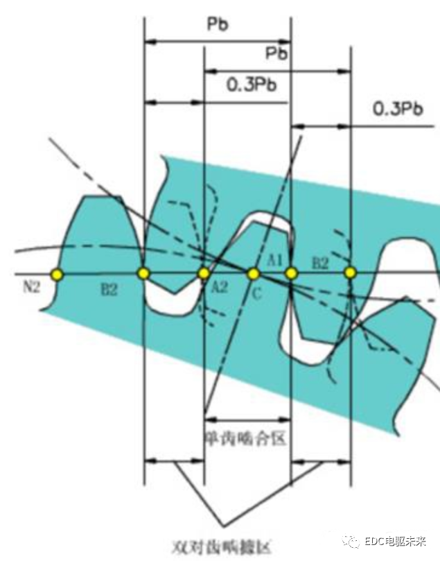

重合度,代号ε,重合度的大小表明同时参与啮合的轮齿对数的多少。如ε=1表示,齿轮传动的过程中始终只有一对齿啮合。若ε=1.3 的情况如图所示,在实际啮合线的B2A1和A2B1(长度各为0.3Pb)段有两对轮齿同时在啮合,称为双齿啮合区;而在节点P附近A1A2段(长度为0.7Pb),只有一对轮齿在啮合,称为单齿啮合区。
齿轮的基本参数及其设计说明的图9
  重合度一般是越大越好的,所以我们在设计时为了保证齿轮的连续平稳转动,如果计算过程带入了齿轮公差,那么最小重合度应该大于1.05,如果不带入公差进行计算,那么重合度至少要大于1.2。
