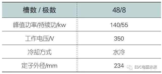

本文基于Hypermesh有限元软件建立新能源汽车用永磁同步电机模型进行模态分析,其参数指标如表1:
表1 电机参数表
新能源汽车用电机模态有限元分析的图1

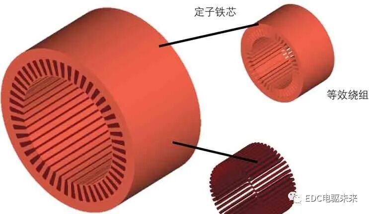

由于实际绕组结构复杂,建模困难并且绕组材料参数受槽满率、浸漆等生产工艺因素影响较大。为便于模型处理与计算,本文绕组简化模型简化如下:
(1)采用直导体代替槽内多匝电磁线,仅建立槽内有效长度模型;
(2)端部绕组质量平均分配在槽内绕组上,忽略端部绕组刚度的影响;
(3)等效后绕组与定子紧密接触,按照网格共节点处理;
(4)等效后绕组密度为预估铜线重量与等效绕组体积的比值;
(5)等效后绕组视为各向同性材料,等效后绕组弹性模量根据纯铜及钢弹性模量按照槽满率和槽与定子齿面积之比近视折算。基于以上假设,建立的定子及绕组有限元模型如图一。
新能源汽车用电机模态有限元分析的图4
图1 定子铁芯及绕组有限元模型

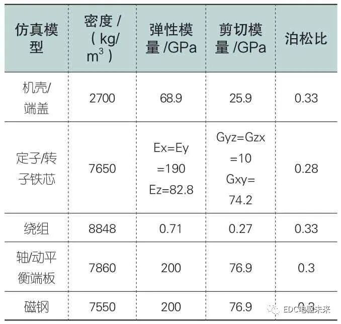

表2 模态分析有限元仿真参数
新能源汽车用电机模态有限元分析的图6
新能源汽车用电机模态有限元分析的图7

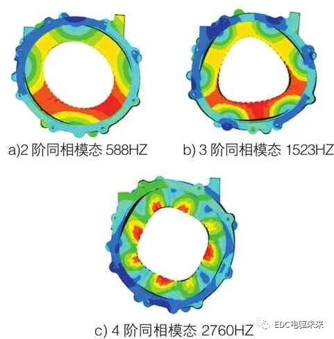

图3 整机状态下定子模态分析结果
3 仿真结果分析
整机自由模态振型主要包含端盖模态、机壳模态、电机转子模态及定子模态。其中定子低阶径向振动模态易被电磁力激励激起引起电磁振动噪声。整机状态下分析计算定子二阶同相位模态频率588HZ 、三阶同相位模态频率1523HZ、四阶同相位模态频率2760HZ,图3为各阶模态振型。

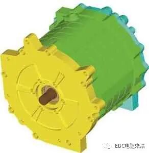

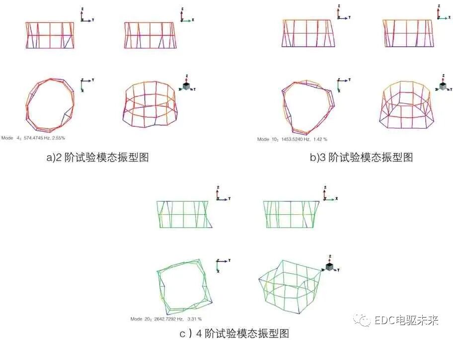

4 试验模态

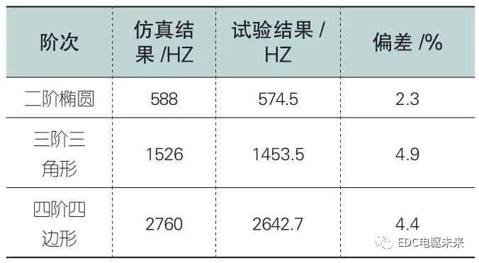

采用LMS SCADS 信号采集与分析系统对样机进行模态试验。将样机置于弹性塑料垫上,在样机中部周向布置36个激振点,采用锤击法进行测试。为确保测试信号的可靠性,减小测试过程中的敲击误差及信号干扰,对同一测试点多次敲击并对产生的信号取平均。图4为试验模态振型图。表3为仿真与实测结果比较。
通过表三可以看出仿真与试验结果偏差在5%以内,说明仿真与实测结果基本吻合,具有较高的置信度。
表3 仿真与试验比较
新能源汽车用电机模态有限元分析的图8
新能源汽车用电机模态有限元分析的图9
图4 试验模态振型图

2.整机定子系统仿真与模态试验结果偏差在5%以内,验证了本文提出模型简化等效方法的合理性及仿真的准确性。
