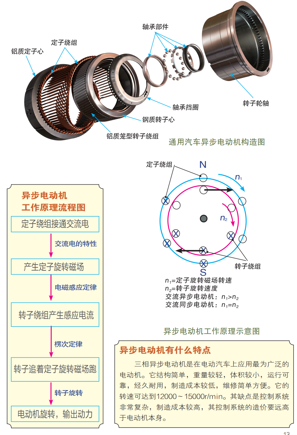

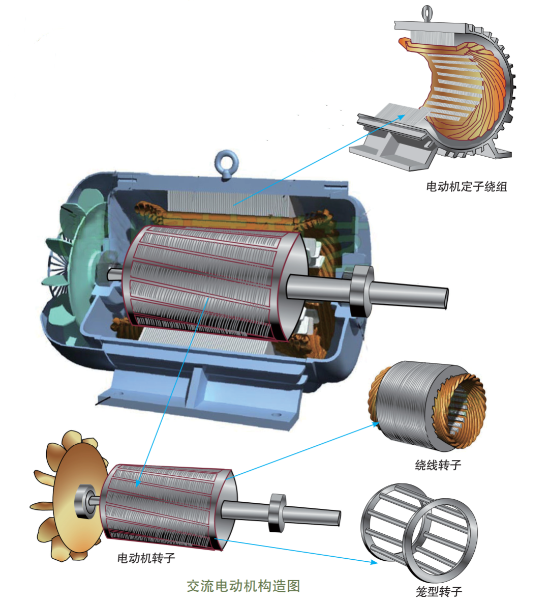

交流电动机的构造是怎样的
交流电动机主要有两大部件:定子和转子。定子是最外面的圆筒,圆筒内侧缠绕有很多绕组,这些绕组与外部交流电源接通,整个圆筒则与机座连接在一起,固定不动,因此称为“定子”。
在定子内部,要么是缠绕有很多绕组的圆柱体,要么是笼型结构的圆柱体,它们与电动机的动力输出轴连接在一起并同速旋转,因此称为“转子”。转子与定子之间没有任何连接和接触,但是当定子上的绕组接通交流电源时,转子就会立刻旋转并输出动力。
新能源汽车驱动电机分类、结构及工作原理介绍的图1

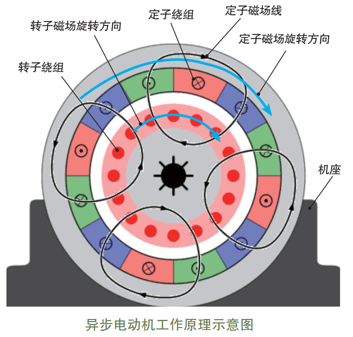

异步电动机是怎样产生动力的
交流电动机的工作原理:通电绕组在旋转磁场里转动。电动机中的定子和转子并不接触,为什么给定子绕组通上交流电后,转子就会旋转呢?其工作原理用到两大电磁定律:电磁感应定律和楞次定律。当定子上缠绕的绕组通上交流电后,由于交流电的特性,定子绕组就会产生一个旋转的电磁场。转子上的绕组是一个闭环导体,它处在定子的旋转磁场中就相当于在不停地切割定子的磁感应线。根据法拉第电磁感应定律,闭合导体的一部分在磁场中做切割磁感应线的运动时,导体中就会产生电流。
新能源汽车驱动电机分类、结构及工作原理介绍的图2 新能源汽车驱动电机分类、结构及工作原理介绍的图3
根据楞次定律,感应电流的效果总是反抗引起感应电流的原因,也就是尽力使转子上的导体不再切割定子旋转磁场的磁感应线,这样的结果就是:转子上的导体会“追赶”定子的旋转电磁场,也就是使转子追着定子旋转磁场跑,最终使电动机开始旋转。由于转子总是在“追赶”定子旋转磁场的旋转速度,并且为了能够切割磁感应线而产生感应电流,转子的转速总要比定子电磁场的转速慢一点点(2%~6%),也就是异步运行,所以才将这种产生感应电流的电动机称为异步电动机。

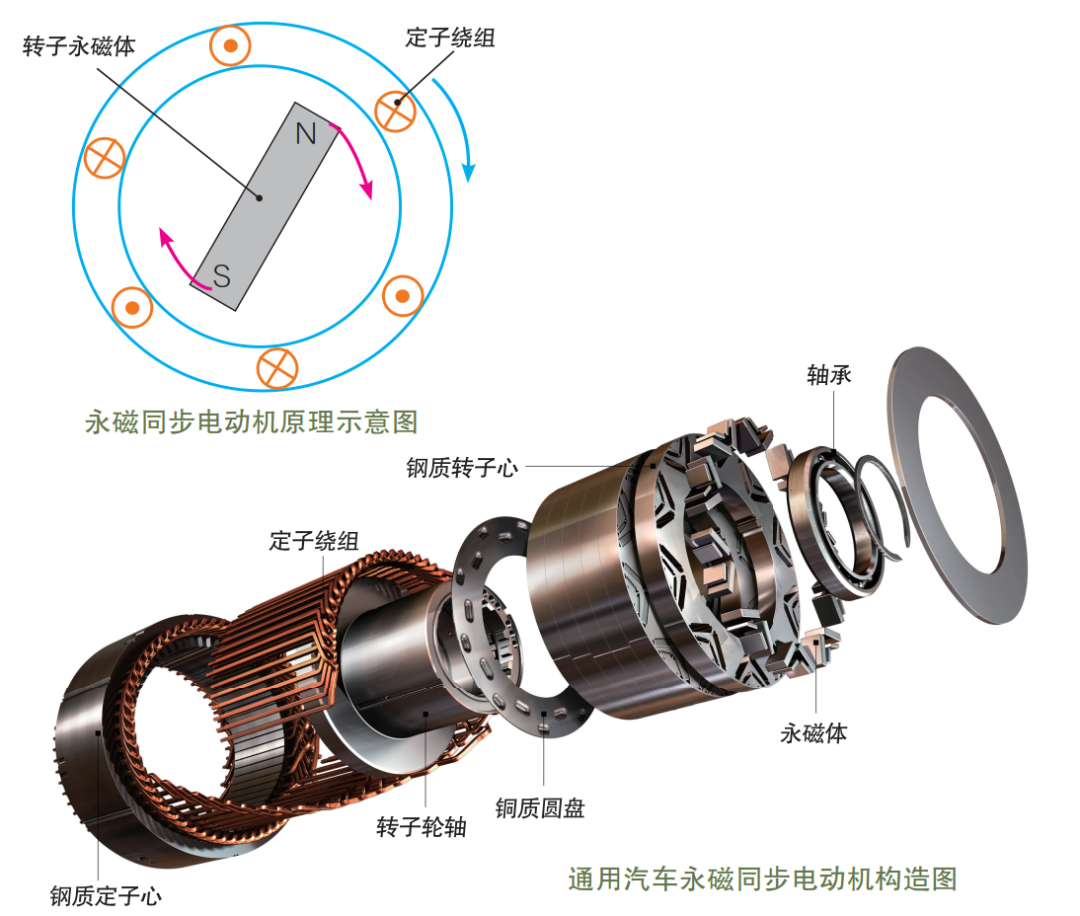

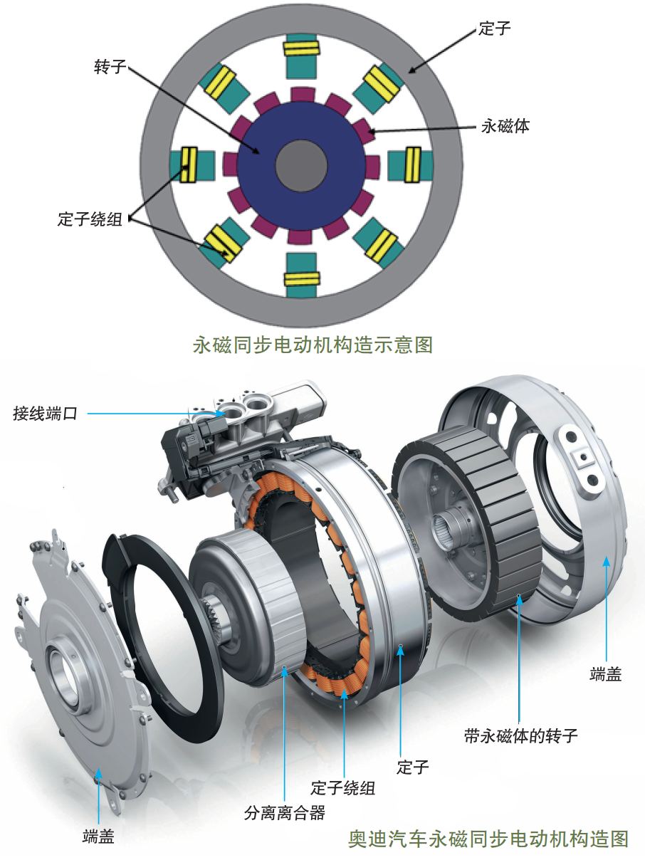

永磁同步电动机是怎样产生动力的
在异步电动机中,转子磁场的形成要分两步走:第一步是定子旋转磁场先使转子绕组产生感应电流;第二步是感应电流再产生转子磁场。在楞次定律的作用下,转子跟随定子旋转磁场转动,但又“永远追不上”,因此才称其为异步电动机。如果转子绕组中的电流不是由定子旋转磁场感应的,而是自己产生的,则转子磁场与定子旋转磁场无关,而且其磁极方向是固定的,那么根据同性相斥、异性相吸的原理,定子的旋转磁场就会推拉转子旋转,使转子磁场和转子本身,一起与定子旋转磁场“同步”旋转。这就是同步电动机的工作原理。
新能源汽车驱动电机分类、结构及工作原理介绍的图5
永磁同步电动机有什么特点
永磁同步电动机具有较高的功率质量比,体积更小,质量更轻,输出转矩更大,电动机的极限转速和制动性能也比较优异,因此永磁同步电动机已成为现今电动汽车应用最多的电动机。但永磁材料在受到振动、高温和过载电流作用时,其导磁性能可能会下降,或发生退磁现象,有可能降低永磁电动机的性能。另外,稀土式永磁同步电动机要用到稀土材料,制造成本不太稳定。
新能源汽车驱动电机分类、结构及工作原理介绍的图6

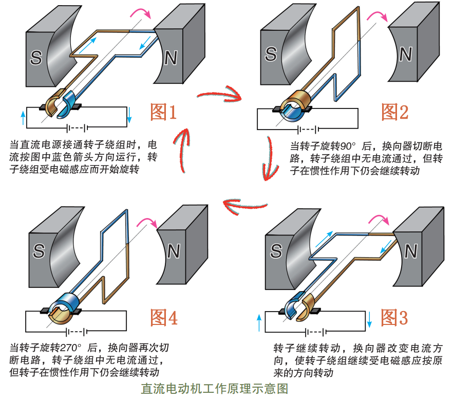

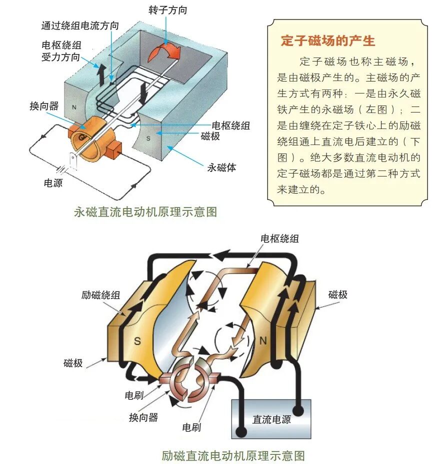

直流电动机是怎样工作的
相对而言,直流电动机的构造与原理要比交流电动机简单得多。它的定子结构与交流电动机的定子有很大不同,它的定子磁场是一个固定磁场,并不会像交流电动机的定子磁场那样旋转。它的转子绕组接通直流电源后,也产生一个转子磁场。当定子磁场与转子磁场相互作用时,根据同性相斥、异性相吸的原理,转子绕组的一侧就会受到排斥,另一侧则会受到吸引,这样转子就会在两个磁场的相互作用下开始转动。但是,由于定子的电磁场是固定不变的,转子绕组只能转半圈就会停止不动(见图1、图2)。但是,如果此时采用换向器,将转子绕组中的电流方向改变,也就等同于改变了转子电磁场的方向,从而在同性相斥、异性相吸的电磁原理作用下,转子绕组又会继续转半圈(见图3、图4)。然后,转子绕组电流再改变方向,转子又会转半圈。就这样周而复始,转子绕组中的电流方向总在改变,那么转子就会不停地连续旋转起来。直流电动机效率低,其换向器和电刷需要定期维护,运行成本高,运用场合有限,可靠性差,因此应用较少。
