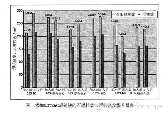

抛光的微观组织的图像分析数据表明,从加入0.3%的SiC的球墨铸铁中获得了最多的石墨分离数量和最合适的形核形态,该添加剂满足图形分析条件,使形核数量增加了64%(如图1)。加入混合物Y之后,球墨粒数增加了15%。加入0.05%的SiCa或0.1%的结晶石墨使球墨粒数分别增加了3.5%和2.5%。混合物X和FeS对球墨粒数有消极的影响,使其减少了19%。
试验+实践验证,6种添加剂对提高球墨铸铁性能提升的最优选择的图1
此外,SiC对形核特征有积极的影响;0.3%的SiC添加剂使球化率提高了21%,球形度提高了2.4%,圆度提高了2.4%。0.1%的结晶石墨对球化率和圆度来说无关紧要,但是混合物X和FeS 对形核特征有不利影响。

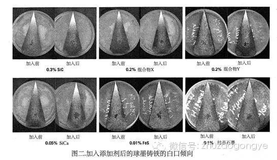

对激冷楔块的分析(如图2)表明,加入SiC、混合物Y和结晶石墨之后试样中的碳化物减少,而加入SiC、FeS和混合物X之后试样中碳化物含量增加。

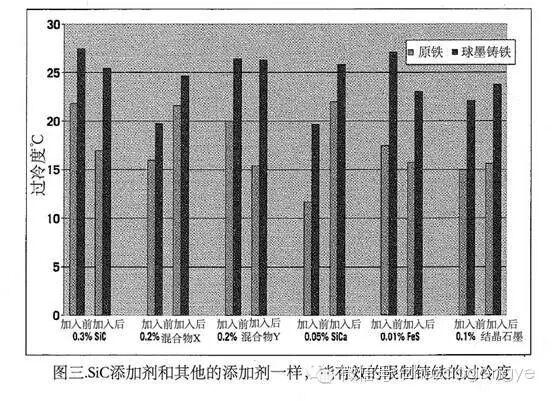

热分析数据表明,铸铁的初始状态随热量变化而变化,并呈现出不同的过冷度。原铁的过冷在71.3F(21.84℃)到48.4F(9.11℃)之间变化,球墨铸铁的过冷度在87.45F(27.47℃)到65.6F(18.66℃)之间变化。如图3所示。
过冷度是灰铁的共晶温度(TEgray= 1153 + 6.7*Si)与实际的较低的共晶温度(TElow)之间的差值,它描述了铸铁形成过冷组织的趋势。高的过冷意味着凝固开始需要更长的时间,发生缩孔和外陷的风险也更大。数据表明单独的SiC或混有75硅铁的SiC添加剂对过冷有利(即可减少过冷)。原铁中过冷减小了22%,球铁中单独的SiC 使其减小了7.4%,与硅铁混合的SiC使其减小了0.6%。FeS也可以使过冷减小,但也会使球墨粒数减少。与初始状态相比,在原铁和球铁中加入其他冶金添加剂都会引起过冷增加。
热分析数据也证明了原铁与球墨铸铁的过冷趋势之间的相互关系。原铁中过冷的增加会引起球铁中过冷的增加,反之亦然。

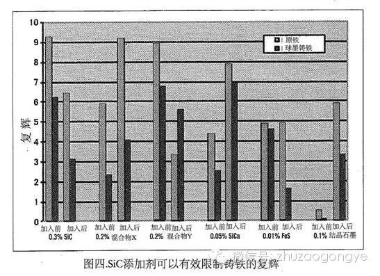

复辉的数据表明,只有单独的SiC或混有75硅铁的SiC,和FeS对原铁和球墨铸铁中复辉现象的减少是有利的。如图4。
试验+实践验证,6种添加剂对提高球墨铸铁性能提升的最优选择的图3试验+实践验证,6种添加剂对提高球墨铸铁性能提升的最优选择的图4
比较冶金添加剂对复辉和球墨粒数的影响时,数据表明球墨粒数增加时复辉减小,反之亦然。

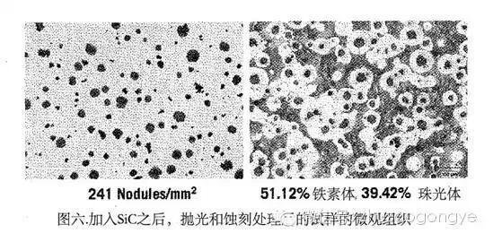

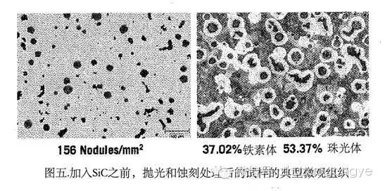

基于实验室中的结果,在工业铸造厂中进行了球墨铸铁的试验。实验在感应电炉中用常规的化学成分为3.67%碳化物、2.43%硅、0.27%锰、0.26%磷和0.045%镁的铁进行。熔化合格的炉料之后,浇注出参考试样。然后向熔炉中加入0.3%的SiC并浇注出第二套试样。在添加前和添加后,用原料铁液和最终的铁液浇注得到所需试样。
在工业生产条件下获得的结果证明,0.3%的SiC对球墨铸铁形核潜力的有利影响可以使球墨铸铁的球墨粒数增多,使白口倾向减小。

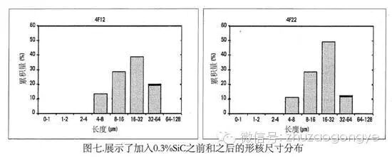

作为参考件浇注的球墨铸铁试样的抛光显微组织每平方毫米平均有156个球墨颗粒,其含有32%的铁素体和0.14%的碳化物。加入0.3%的SiC之后,球墨粒数增加到每平方毫米241个。石墨球的圆度从0.708提升到0.717,球形度从0.880提升到0.891(如图5和图6)。蚀刻的显微组织表明,铁素体含量较实验室中生产的试样有所增加,从32%增加到51%。碳化物含量仍然很低,并且降到了0.1%。
实验证明SiC对石墨球尺寸出现的频率是有利的。尺寸在32到64微米之间的石墨球的含量从19%减到了11%。如图7。

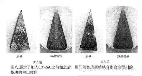

试验+实践验证,6种添加剂对提高球墨铸铁性能提升的最优选择的图6试验+实践验证,6种添加剂对提高球墨铸铁性能提升的最优选择的图7在加入SiC之前和之后分别浇注得到的激冷楔块上做的原铁和球墨铸铁的比较试验,从视觉上量化了白口倾向。对球墨铸铁冷楔试样做抛光和蚀刻处理来显示在冷楔试样尖端成形的白色区域,结果表明加入0.3%的SiC改善了原铁和球墨铸铁的白口倾向。如图8。
