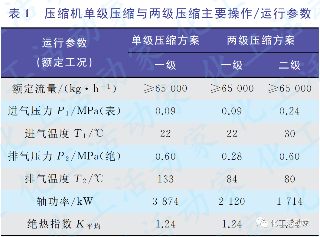

该项目生成气压缩机单级压缩与两级压缩主要操作/运行参数见表1。
国产化大型生成气压缩机的设计选型的图2
其主要难点有二:
1)气量大,达65000kg/h,是当时国内工艺螺杆压缩机的最大气体处理量,需要压缩机组在较高的转速下运行来满足气量要求。
2)压缩机组的进出口压比大,约为6.67,温升较大。压缩机组的这两个重要参数,都不利于主机及系统设计中的温度控制。
如果按照传统方案,生成气压缩机选择单级压缩方案,根据气体热力过程方程计算
国产化大型生成气压缩机的设计选型的图3
得到排气温度t2高达133℃。
虽然单级螺杆机组可以做到压比6.67,但考虑到80℃的最高温度限制,对选型进行优化,选择将机组按两段压缩进行设计,以显著地降低每一段气体出口温度。中间冷却器通过采用低温冷冻水替代普通循环水进行换热,可以进一步降低第二级的气体入口温度。利用螺杆压缩机对带液压缩不敏感的特性,向压缩机腔体内喷入低温工艺水对压缩过程进行冷却。每一级压缩所需的喷液量通过计算实现自动控制,使喷入的液体能得到良好的雾化。即使偶尔过饱和,对机组运行也没有太大影响。压缩产生的热量一部分由主机内部喷液移出,一部分由级间冷却移出。
在额定工况下,一级压缩机出口工艺气处于过热状态,所喷入的少量液态水在压缩机出口完全汽化。喷液增湿后的气体经中间冷却器降温后,将析出少量液态水,再经一级分离器分离后,进入二级压缩机。二级压缩后的气体进入二级冷却器及二级分离器,之后再进入下游工段。
两级压缩带中间冷却加上压缩机腔体喷液的组合方案中,两级排气温度设计值均为72℃。两级的压缩比,通过模拟计算达到最优匹配。压缩机腔体的喷液量,在热力学模型中需要反复优化,若喷液量过大,将不利于入口喷液的雾化效果,使得压缩过程中气体与喷入液体的换热效果下降,导致排气温度因喷液量的增加而升高;此外,喷液量过大会导致压缩机振动增大,功耗增加。因此,准确选择并控制喷液量,不仅可以实现温度控制,还可以有效降低能耗及喷液的冲蚀影响,提高机组可靠性。通过计算,一级和二级的喷液量分别取1.4t/h和3.0t/h,此时出口水蒸气为过热状态,喷液量适中,既起到了润滑、密封、降噪以及冲刷杂质的作用,又不会带来较大的流动损失和振动。

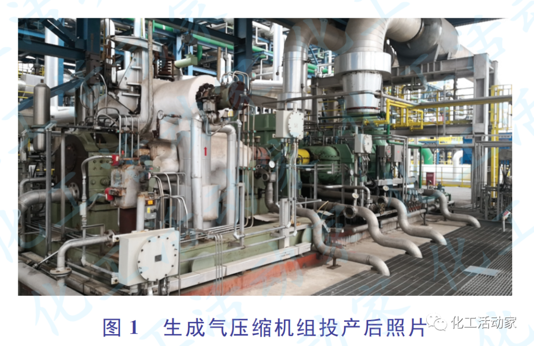

10万t/a氧化脱氢制丁二烯装置于2017年9月开车成功,至今运行已超过3年。其中,生成气压缩机组运行平稳,在不同装置负荷下均能满足各项工艺要求。生成气压缩机组投产后的照片见图1。
国产化大型生成气压缩机的设计选型的图4

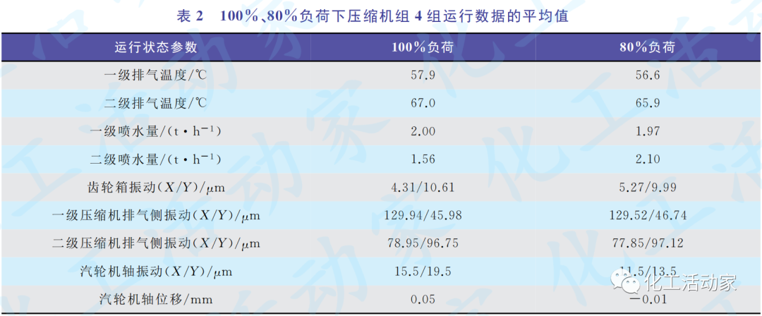

表2列出了某两日分别提取的100%、80%负荷下,压缩机组4组运行数据的平均值。从表2中可以看出,机组各项参数指标都处于正常区间范围内,达到了设计预期。
国产化大型生成气压缩机的设计选型的图5

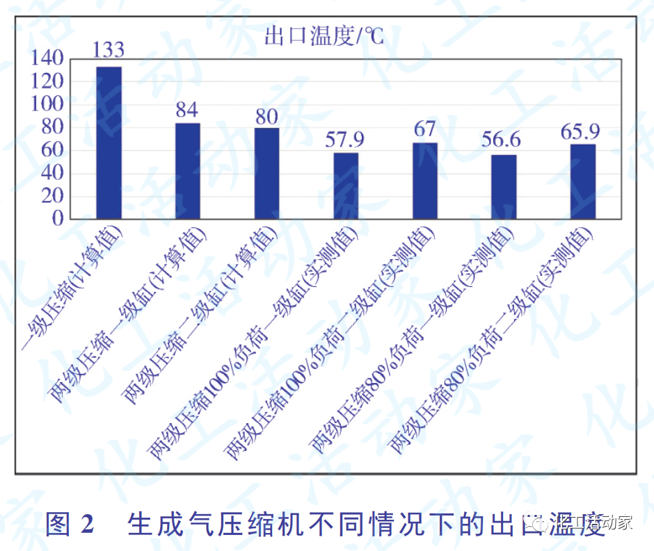

图2所示为生成气压缩机不同情况下的出口温度。
国产化大型生成气压缩机的设计选型的图6
通过分析表2和图2的数据,可得出如下结论:
1)一级排气实际温度仅为57.9℃,远低于设计温度72℃。虽然一级实际喷水量略高于设计值,考虑到中间换热器的实际换热效果与理论计算基本一致,基本可以推断出压缩机腔体喷液的冷却效果远高于设计预期。
2)一级排气温度大幅降低后,二级喷水量也相应大幅减少,两级总喷水量小于设计值。
3)从机组运行状态数据看,振动值和轴位移数据都在设定范围内,验证了布置方案的合理性和稳定性。

结合表2的数据及该机组的现场运行情况,以下两方面需进一步优化:
1)从喷液量数据看,80%负荷下二级喷水量略高于100%负荷下的数值,与相应的一级喷水量大小关系不符,需要进一步进行理论分析,找出具体原因。
2)一级压缩机排气侧轴承振动值偏大。从现场调研发现,部分小管线出现裂纹,初步判断排气侧振动值偏大与小管线振动过大有关。在后续改造中,应对小管线进行应力计算。
