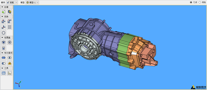

简化后的变速箱箱体的几何模型如下图所示:
基于PERA SIM的汽车变速箱箱体模态分析的图1
图 1 变速箱箱体几何模型

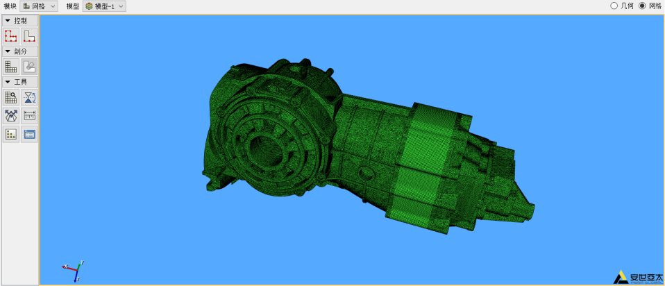

划分网格
PeraSim支持四面体网格以及四面体、六面体混合网格划分,考虑到箱体复杂的几何结构,本文使用混合网格划分。通过全局以及局部网格控制,划分该箱体模型共产生337万单元,箱体的网格模型如下图所示:
基于PERA SIM的汽车变速箱箱体模态分析的图2
图 2 箱体网格模型

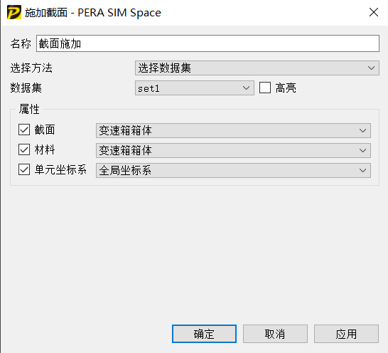

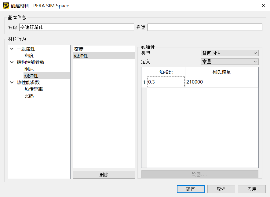

定义属性
点击“属性”模块,输入变速箱箱体的材料属性,定义为各项同性的线弹性材料,其中弹性模量:210 GPa,泊松比:0.3,密度:7800kg/m3。定义变速箱箱体的截面属性,并将材料属性与截面属性一同赋予给箱体结构。
基于PERA SIM的汽车变速箱箱体模态分析的图3
基于PERA SIM的汽车变速箱箱体模态分析的图4
图 3 属性定义界面

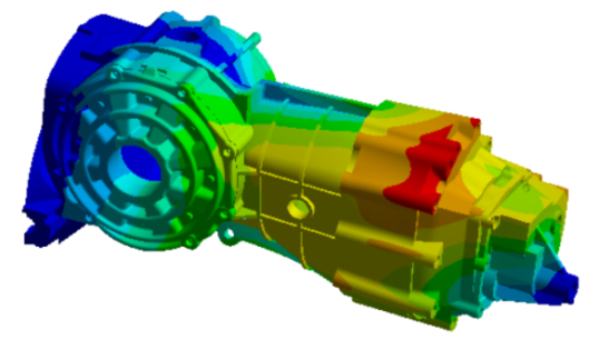

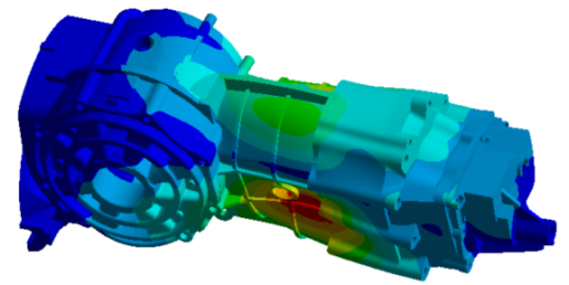

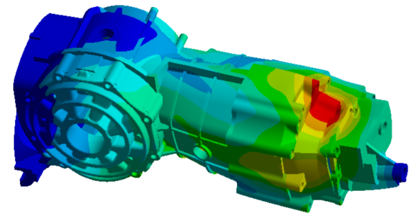

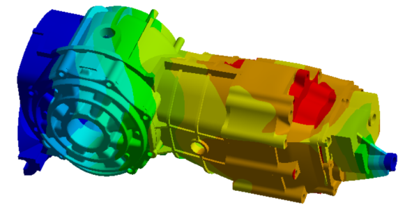

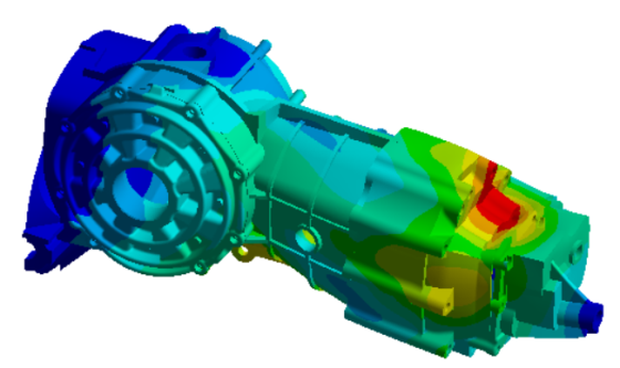

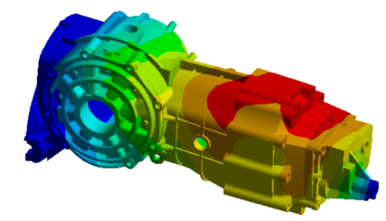

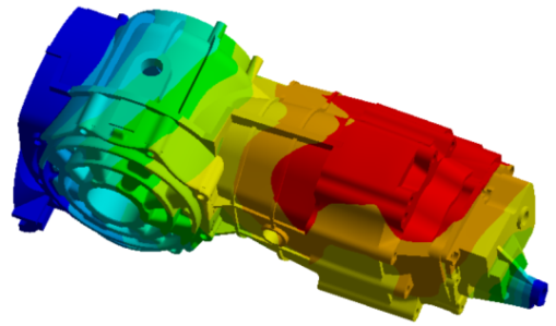

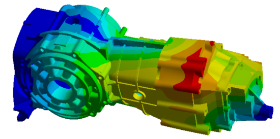

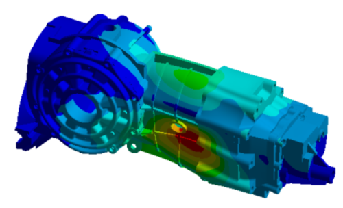

基于Perasim对变速箱箱体进行模态分析,并研究低阶与高阶单元对箱体模态分析的影响。对比低阶单元与高阶单元变速箱箱体的 前6阶频率及振型
基于PERA SIM的汽车变速箱箱体模态分析的图5
一阶模态(低阶)
基于PERA SIM的汽车变速箱箱体模态分析的图6
一阶模态(高阶)
基于PERA SIM的汽车变速箱箱体模态分析的图7
二阶模态(低阶)
基于PERA SIM的汽车变速箱箱体模态分析的图8
二阶模态(高阶)
基于PERA SIM的汽车变速箱箱体模态分析的图9
三阶模态(低阶)
基于PERA SIM的汽车变速箱箱体模态分析的图10
三阶模态(高阶)
基于PERA SIM的汽车变速箱箱体模态分析的图11
四阶模态(低阶)
基于PERA SIM的汽车变速箱箱体模态分析的图12
四阶模态(高阶)
基于PERA SIM的汽车变速箱箱体模态分析的图13
五阶模态(低阶)
基于PERA SIM的汽车变速箱箱体模态分析的图14
五阶模态(高阶)
基于PERA SIM的汽车变速箱箱体模态分析的图15
六阶模态(低阶)
基于PERA SIM的汽车变速箱箱体模态分析的图16
六阶模态(高阶)
图 4 低阶与高阶单元的前六阶振型比对

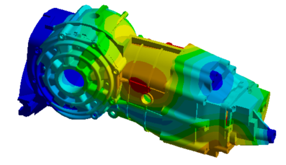

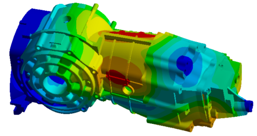

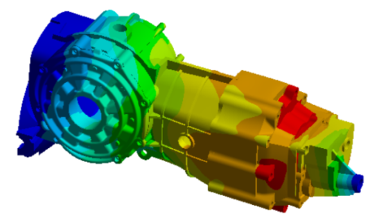

根据其前六阶模态的动态云图显示,低阶与高阶单元的振型基本一致,且发现一阶振型为沿Y向(径向)的平移变形;二阶振型为沿Z向(径向)的平移变形;三阶模态为沿X向的扭转变形;四阶模态为沿Y向的弯曲变形;五阶模态为沿Y向的压缩变形;六阶模态为沿Z向的压缩变形。
