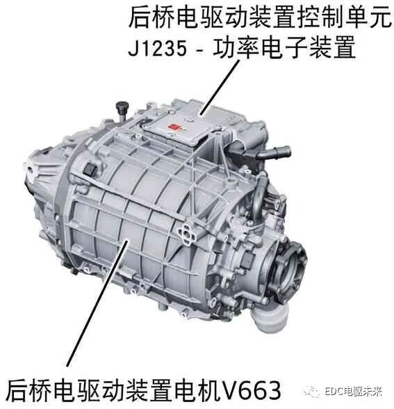

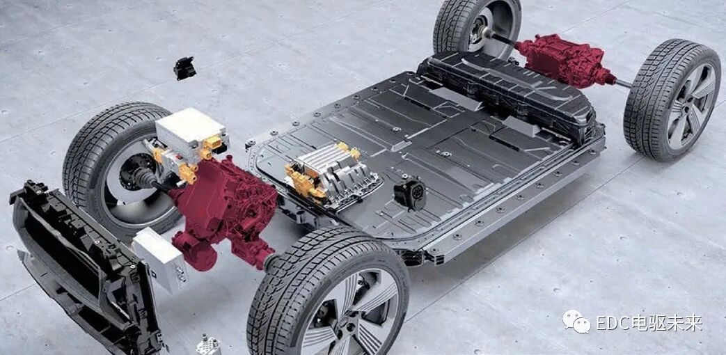

如图1所示,奥迪e-tron电动车平台和传统内燃机车平台是有所不同的,两台异步电机分别位于前后轴,电池位于车身的中间,布局在车底位置。位于前轴的电机(图2)最大功率是125kW,boost模式下能够达到135kW。位于后轴的电机(图3)最大功率140kW,在boost模式可以爆发165kW。多数时间下,e-tron都只靠后轴的电机驱动,需要时转化为四驱模式。这两台电动机,最大功率合计为265kW,峰值扭矩561N·m,0-100km/h加速时间为6.6s,要是增压boost模式下,0-100km/h加速时间可以达到5.7s。奥迪e-tron配备了95kW时的锂离子电池,电池单次充电可以行驶400km。
奥迪e-tron纯电动汽车的动力总成解析(上)的图1
图1 奥迪e-tron异步电机的安装位置

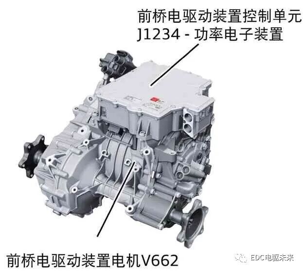

奥迪e-tron纯电动汽车的动力总成解析(上)的图2
图2 位于前轴的电机
奥迪e-tron纯电动汽车的动力总成解析(上)的图3
图3 位于后轴的电机

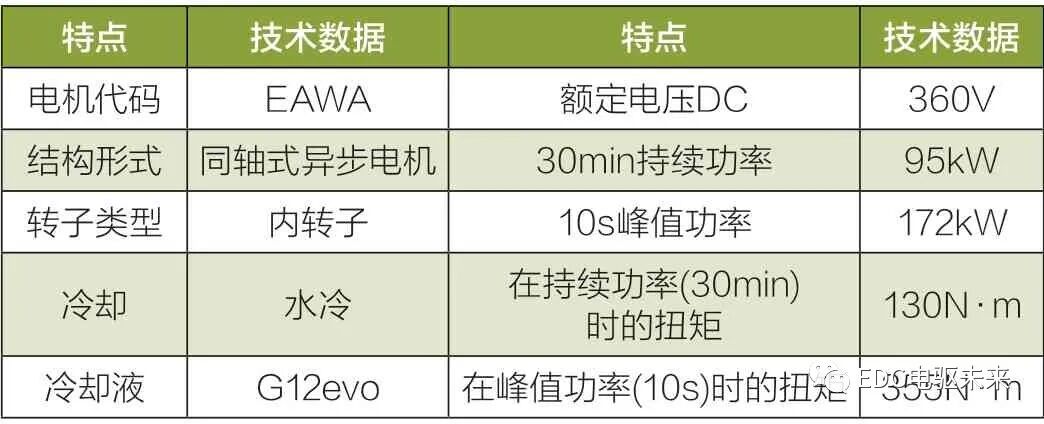

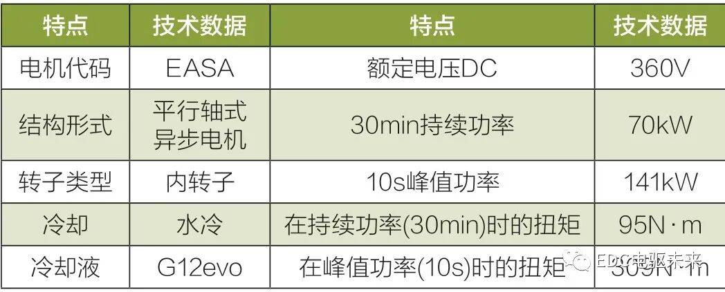

动力电机内部集成减速齿轮组,减小尺寸。同时电机上部集成电机驱动功率逆变器。进一步简化高压布线,使得纯电总成更紧凑。电驱动桥既保证了高功率密度,又能够很好地适应后轴空间严苛的要求。更高的功率密度需要更好的电机热管理系统。奥迪e-tron引入了高效的前后轴电驱动桥电机电控水冷系统。前桥电驱动装置采用的APA 250平行轴式异步电机相关参数见表1,后桥电驱动装置采用的AKA 320同轴式异步电机相关参数见表2。
表1 APA 250平行轴式异步电机技术数据
奥迪e-tron纯电动汽车的动力总成解析(上)的图4
表2 AKA 320同轴式异步电机技术数据
奥迪e-tron纯电动汽车的动力总成解析(上)的图5

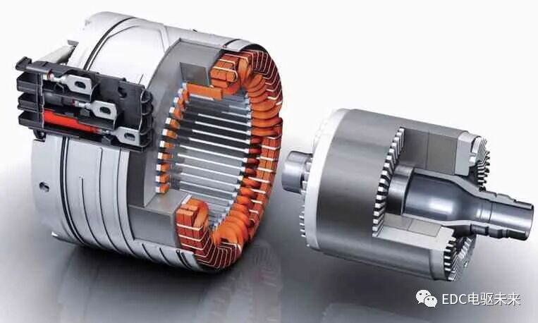

奥迪e-tron车上使用的驱动电机是异步电机。每个电机的主要部件有:带有3个呈120°布置铜绕组(U,V,W)的定子,转子(铝制笼型转子)。转子把转动传入齿轮箱。为了能达到一个较高的功率密度,静止不动的定子与转动着的转子之间的气隙就得非常小。电机与齿轮箱合成一个车桥驱动装置。
车桥驱动装置有两种不同类型,其区别体现在电机相对于车桥的布置上。前桥上采用平行轴式电机 (APA 250)来驱动车轮,后桥则采用同轴式电机(AKA 320)来驱动车轮。前桥和后桥上每个交流驱动装置都有一根等电位线连着车身。

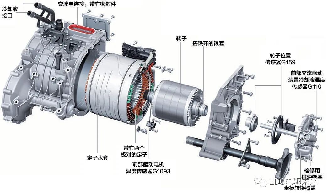

驱动电机(图4)由冷却液接口、带密封件的交流电连接、定子水套、带两个极对的定子、转子、基于旋转变压器的转子位置传感器和电机温度传感器组成。图5为前桥电驱动电机定子和转子的结构。
奥迪e-tron纯电动汽车的动力总成解析(上)的图6
图4 前桥电驱动电机的结构
奥迪e-tron纯电动汽车的动力总成解析(上)的图7
图5 前桥电驱动电机定子和转子的结构

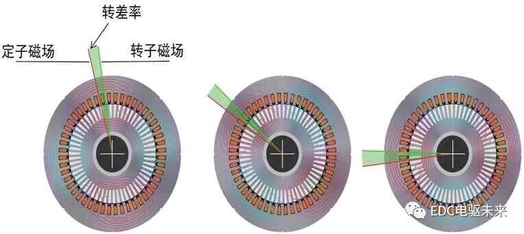

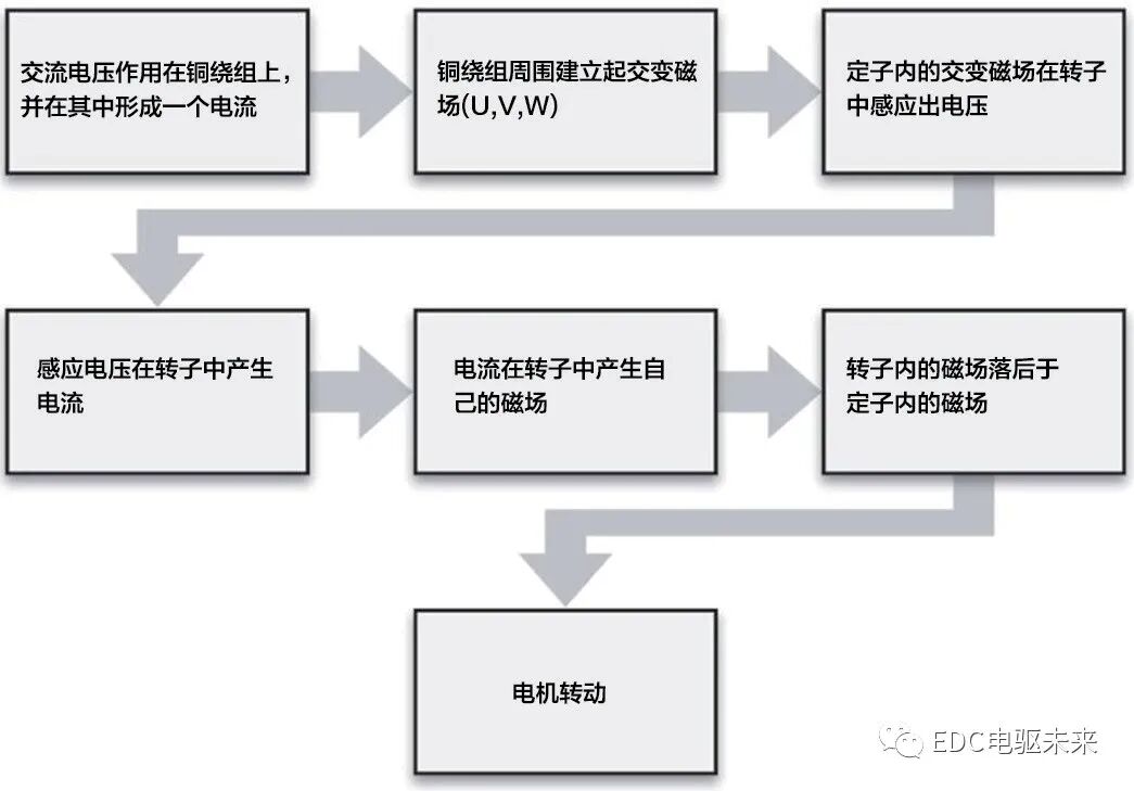

驱动电机的转动过程如图6所示,定子是通过功率电子装置来获得交流电供给的。铜绕组内的电流会在定子内产生旋转的磁通量(旋转的磁场),这个旋转磁场会穿过定子。如图7所示,异步电机转子的转动要稍慢于定子的转动磁场(这就是异步的意思),这个差值我们称之为转差率(转差率表示的是转子和定子内磁场之间的转速差,也叫滑差率)。于是就在转子的铝制笼内感应出一个电流,转子内产生的磁场会形成一个切向力,使得转子转动,叠加的磁场就产生了转矩。
奥迪e-tron纯电动汽车的动力总成解析(上)的图8
图6 驱动电机的转动过程
奥迪e-tron纯电动汽车的动力总成解析(上)的图9
图7 驱动电机的转动机理

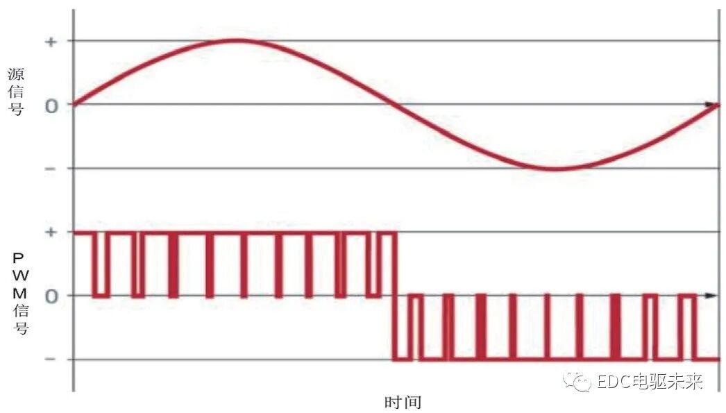

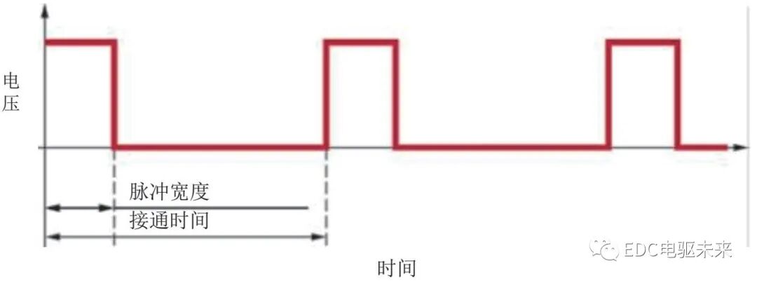

在电驱动模式时,功率电子装置将高压蓄电池的直流电转换成三相交流电(交流),这个转换是通过脉冲宽度调制来进行的。转速是通过改变频率进行调节的,电驱动装置电机V662和V663的扭矩是通过改变单个脉冲宽度的接通时间进行调节的(图8、图9)。如在一台有2个极对的异步电机上要想达到1000r/min这个旋转磁场转速,需要使用33.34Hz的交流电。因受到异步电机转差率的限制,所以转子转得要慢些。

奥迪e-tron纯电动汽车的动力总成解析(上)的图11
图9 PWM信号的接通时间越长扭矩就越大

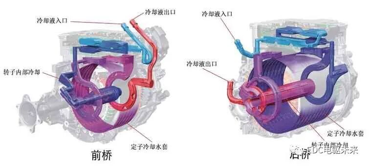

奥迪e-tron电机冷却系统采用了热泵技术,热泵系统包含车内空调和热交换系统、压缩机、冷却装置(chiller)和动力电机废热回收装置。如图10所示,前桥和后桥上的电驱装置通过低温循环管路水冷,定子和转子上都有冷却液流过。尤其是附带的转子内部冷却,在持续功率输出和峰值功率方面具有重要意义。在前桥上,功率电子控制器和电机彼此串联在冷却环路中。冷却液首先流经功率电子控制器,然后流经前桥电机内部的“水q”对转子内部冷却,之后流经定子水套返回循环管路中。在后桥上,冷却液首先流经功率电子控制器,随后流经定子冷却水套之后流经转子内的“水q”,最后返回循环管路。
奥迪e-tron纯电动汽车的动力总成解析(上)的图12
图10 前桥和后桥电机冷却系统
