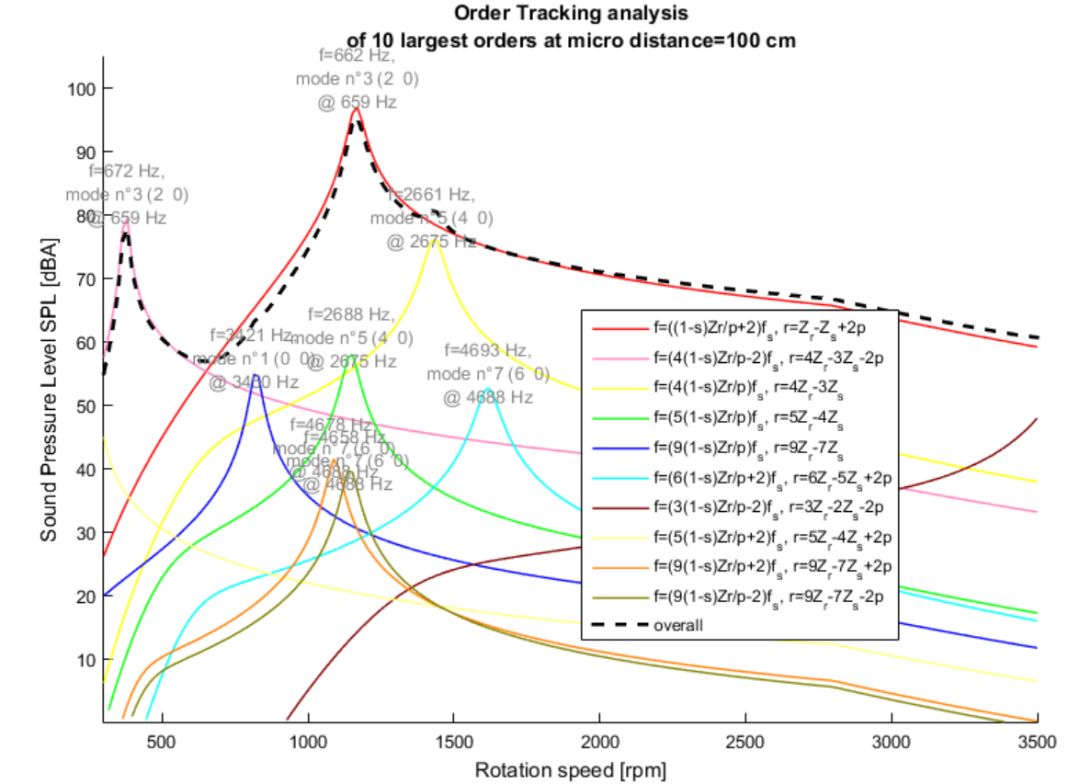

基于MANATEE的阶次分析

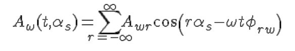

电机的E-NVH问题非常复杂,要分析电机的电磁噪声问题,就需要了解一些新的概念,本文介绍一下电机分析中的阶次的概念。阶次描述的是一些周期性物理量的空间频率,如沿电机气隙周期性分布的磁动势、磁导、磁密、电磁力等物理量。如某物理量A的空间表达式为如公式1所示:
电机NVH分析中的空间阶次的图2
从公式1可知,A是由0到无穷阶的空间谐波组成,r为阶次,一个气隙周期为360°机械角度,即为2π,那么r阶的波长为2π/r,阶次也反映了某物理量沿着气隙一周的波数。例如:根据电磁力的计算公式,可知电磁力正比于气隙磁密的平方,电磁力的最大阶次由转子的极数决定的,即r=2p。

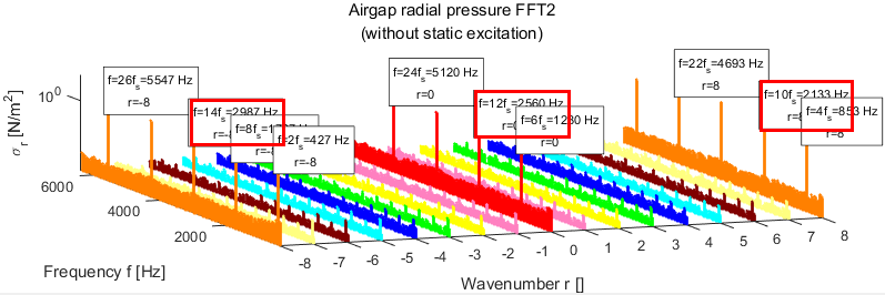

当引入时域概念后,我们获得了某阶次单一频率的时域表达式如下所示,其行波速度为w/r,行波方向取决于角速度和阶次的±,在MANATEE中,频率总是为正,阶次可能为负。
电机NVH分析中的空间阶次的图3
某一阶次的空间谐波就在频率轴上有了傅里叶分解。如下图所示
电机NVH分析中的空间阶次的图4
