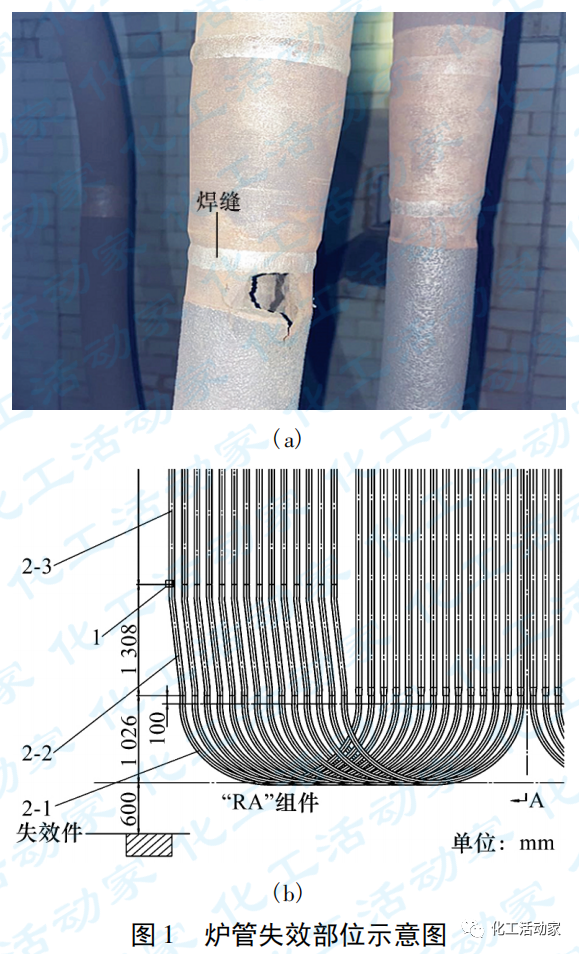

送检炉管失效部位见图1。
乙烯裂解炉辐射段炉管鼓包开裂失效分析的图3

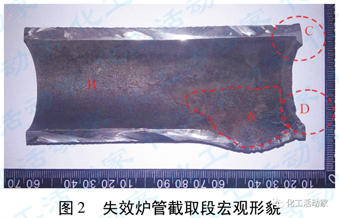

由图1可见,失效部位为炉管弯曲段管径由大变小的突变处,鼓包开裂部位附近存在一处焊缝。失效炉管截取段内表面宏观形貌见图2。
乙烯裂解炉辐射段炉管鼓包开裂失效分析的图4

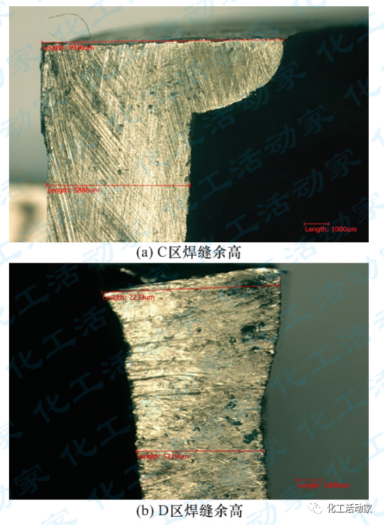

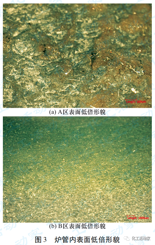

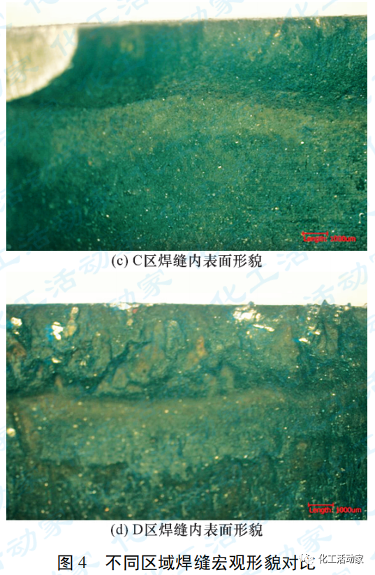

将鼓包开裂处标记为A,远离鼓包处内表面标记为B,远离鼓包处焊缝标记为C,鼓包开裂附近焊缝标记为D。A区与B区表面低倍形貌见图3。
乙烯裂解炉辐射段炉管鼓包开裂失效分析的图5
由图3可以看出A区表面凹凸不平,存在明显的腐蚀痕迹,且该处壁厚较薄,B区表面完整致密,无明显腐蚀现象。C区与D区焊缝宏观形貌见图4。
乙烯裂解炉辐射段炉管鼓包开裂失效分析的图6
乙烯裂解炉辐射段炉管鼓包开裂失效分析的图7
由图4可见C区焊缝余高约4mm,管壁厚度约6mm,D区焊缝余高不足2mm,管壁厚度最小处约3.2mm。C区焊缝表面光滑致密,无明显腐蚀痕迹,D区焊缝表面凹凸不平,存在明显的腐蚀沟槽。

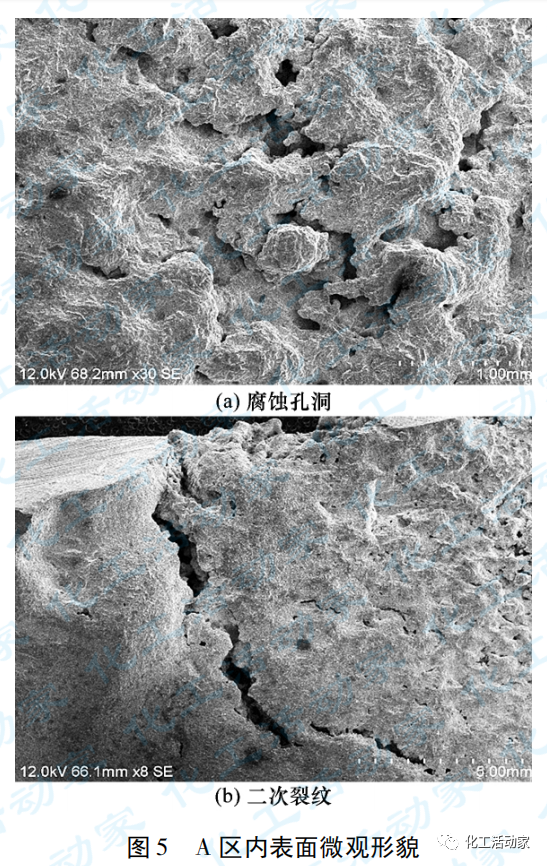

采用扫描电子显微镜对A区内表面形貌进行观察,内表面微观形貌见图5。
乙烯裂解炉辐射段炉管鼓包开裂失效分析的图8

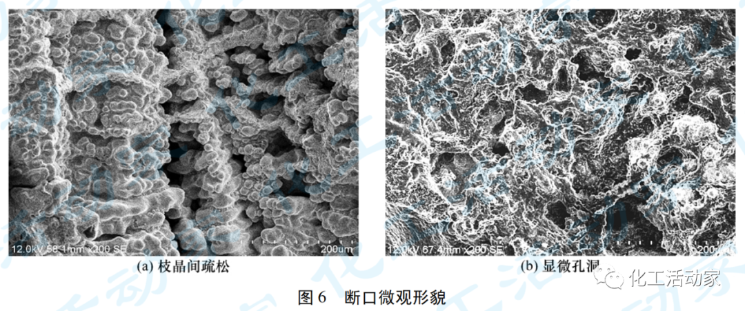

由图5可见,有明显的腐蚀孔洞及二次裂纹。断口微观形貌见图6。
乙烯裂解炉辐射段炉管鼓包开裂失效分析的图9
由图6可见,有明显的枝晶间疏松以及显微孔洞。

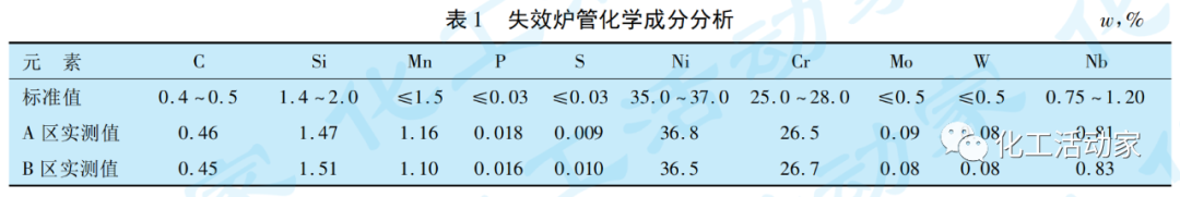

在失效部位A区与完好部位B区心部取样,采用碳硫分析仪及ICP电感耦合等离子发射光谱进行化学分析,结果见表1。
乙烯裂解炉辐射段炉管鼓包开裂失效分析的图10
由表1可知,材质成分符合验收标准中关于ZGCr25Ni35Nb材质的要求。

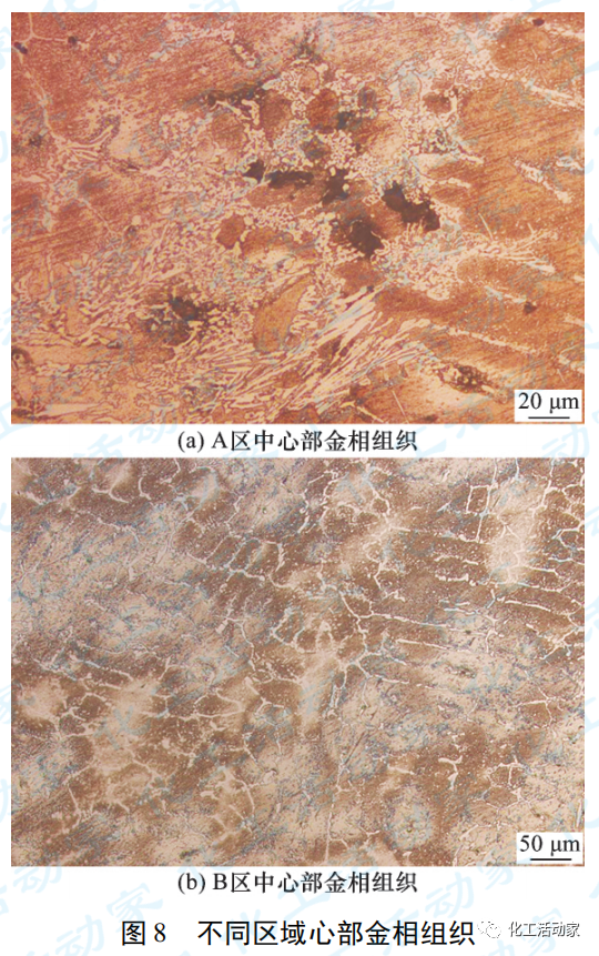

在炉管A区、B区内表面金相组织见图7,A区和B区中心部位金相组织见图8。

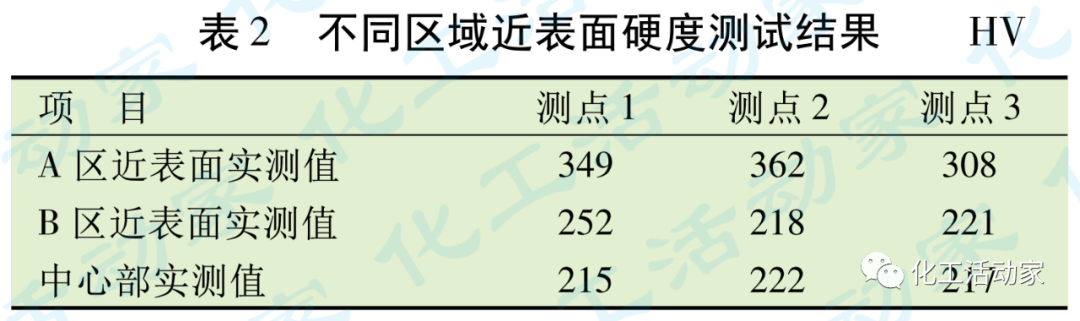

在炉管A区、B区内壁近表面以及中心部分别进行显微维氏硬度测试,结果见表2。
乙烯裂解炉辐射段炉管鼓包开裂失效分析的图13
由表2可见A区内壁近表面硬度明显高于B区与中心部,说明该区域表面存在渗碳现象。

送检炉管失效部位为炉管弯曲段,且为管径由大变小的突变处,从送检试样宏观形貌可见失效部位附近有腐蚀痕迹,局部可见明显的鼓包现象。测量后发现失效部位附近壁厚已明显减薄,剩余壁厚仅约2mm,而完整管壁厚度约6mm,壁厚损失约67%。电镜观察发现,失效部位断口可见明显的晶间疏松,此类缺陷割裂基体连续性,降低局部性能。金相分析与硬度检测显示,失效部位存在明显的渗碳与蠕变孔洞。渗碳会导致表面性能恶化和出现早期损伤。另外,渗碳导致炉管内表面贫铬会降低其氧化物膜的形成能力,致使炉管抗腐蚀能力降低。经检测,失效部位附近焊缝处存在约4mm的焊接余高,且对焊的连接部件管径明显与失效件管径不同,导致管内介质在该部位流速发生改变,甚至形成涡流,导致该区域温度场发生改变,且内壁表面气流冲刷加剧。远离焊缝区域未发现明显的渗碳现象或蠕变孔洞。分析认为,管径突变以及焊缝余高过大是导致炉管内壁腐蚀减薄及蠕变开裂的主要原因。
