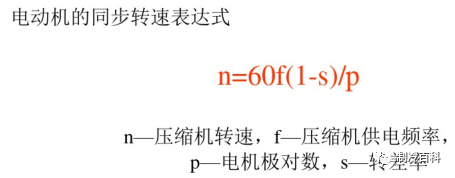

1、什么叫变频空调?
严格说应该是变速空调,利用压缩机速度的变化,电子膨胀阀开度的变化,达到控制冷媒流量的目的。当达到设定温度时,压缩机以低于额定功率运转,达到维持室内温度的目的。
空调系统具备哪些元件才能称之为变频空调?
  • 变频压缩机及其控制电路;
  • 自动调节节流部件(电子膨胀阀);
变频压缩机转速可变,排气量可变,制冷制热量可变。

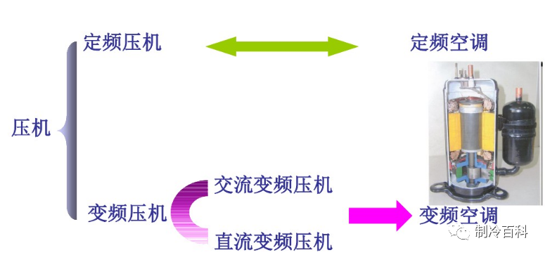

2、变频空调器的分类与原理:
目前市场上的变频空调有两种——直流变频空调与交流变频空调(过度型产品)。他们的区别在于使用何种压缩机(交流变频压缩机还是直流变频压缩机)以及因压缩机的不同而带来控制器的变化。
交流变频压缩机:
本质上仍是三相交流异步电动机。其工作原理为:定子产生旋转磁场,转子在定子旋转磁场作用下感应电流产生感应磁场,经定子磁场与转子磁场相互作用使转子旋转。
直流变频压缩机:
转子采用稀土等永磁材料制作而成,其工作原理为:定子产生旋转磁场与转子永磁磁场直接作用,实现压缩机运转。

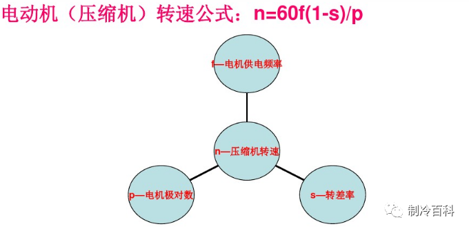

对空调的变频控制而言,不管是交流变频还是直流变频都是通过交-直流-交的方式来实现变频运转的。
要得到可调频率的交流电,首先要把380V(198V-240V)的交流市电整流为直流电,然后再由直流电变为可调频率的交流电,从而完成变频的过程。
变频器的工作原理:
涨知识 | 压缩机变频是什么原理?的图3
对于交流变频而言,s值一般在0.2左右;而直流变频,s值为0;这就是直流变频比交流变频更节能的原因。
