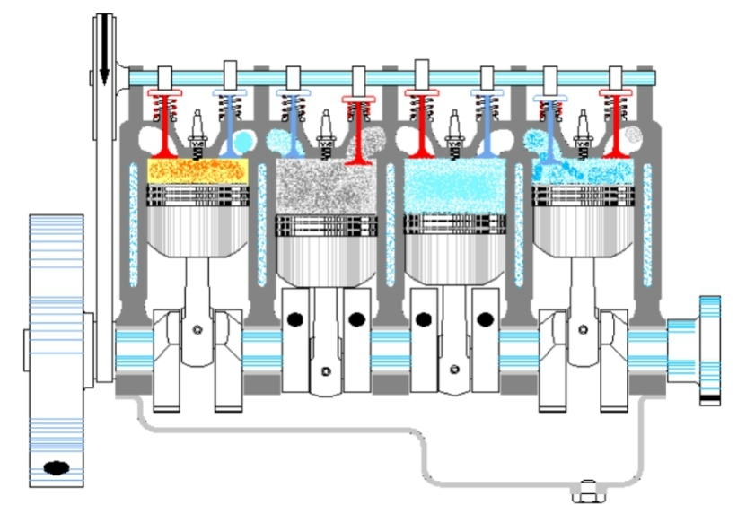

由于汽油粘性小、蒸发快,因此可以采用喷射系统将汽油喷入缸内,经过压缩达到一定温度和压力后,再通过火花塞点燃、使气体膨胀做功。
92、95、98号汽油可以混加吗?中石油中石化的油呢?的图2
因此,对于不同压缩比的发动机,燃油标号选择是不同的, 高压缩比的发动机应尽量选择高标号汽油,低压缩比发动机的汽油标号则可适当降低。

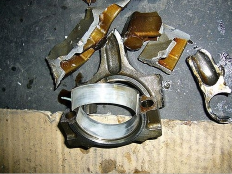

爱车本来是加95号汽油的,需要加油的时候发现加油站只有加92的,这时如果选择混加再用就很有可能会产生抗爆性不足的这种情况,发动机工作时的故障率就会增高,并出现 油耗上升、积碳增多、喷油嘴堵住等 情况。
92、95、98号汽油可以混加吗?中石油中石化的油呢?的图3
爆震会导致动力变弱,油耗增大,气缸各零部件磨损加剧,寿命缩短,甚至导致发动机损坏、报废。
