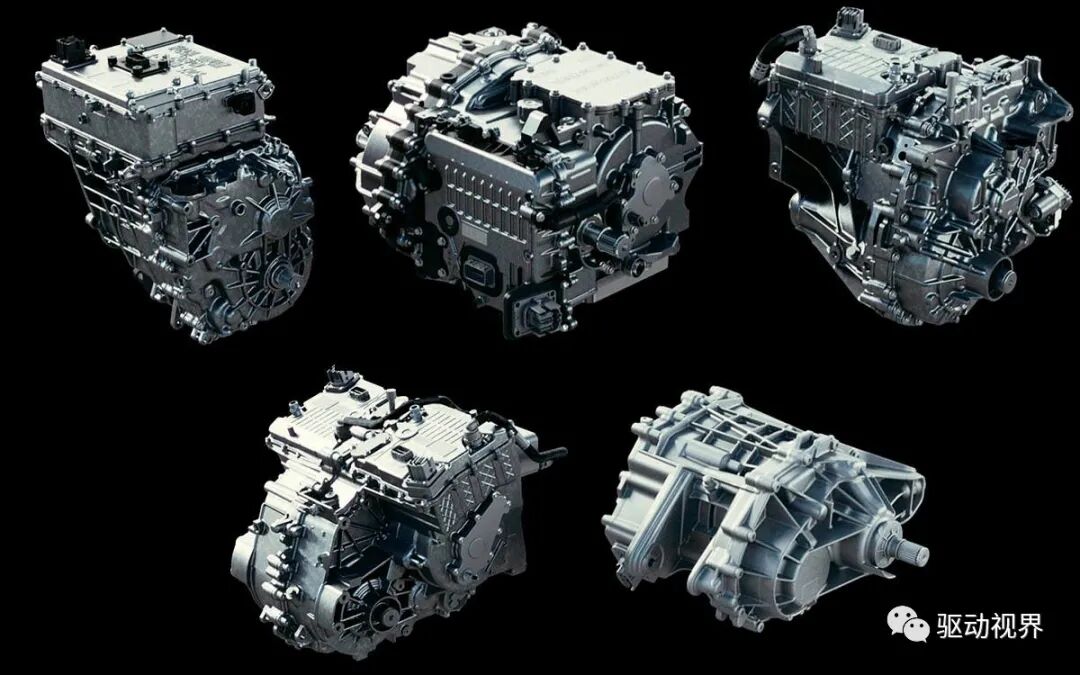

新能源汽车电驱动系统平台化发展情况浅析的图2
GM Ultiumplatform
本文旨在对BEV车型开发过程中采用的电驱动系统进行梳理和介绍,以确定在开发过程中进行电驱动系统匹配和选型的策略。

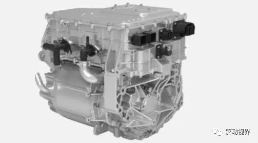

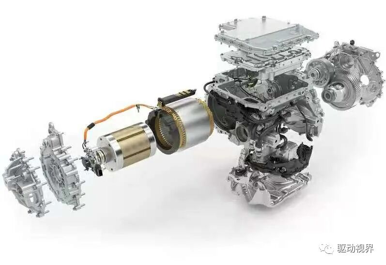

宝马的电驱动目前已经发展到第五代,首款搭载车型就是刚上市的iX3。
宝马第五代电驱与行业发展电驱动的理念基本一致,宝马第五代电驱动的特点同样是轻量化、小型化、集成化和可扩展。在整体结构上,与第四代一样,宝马第五代电驱动依旧采用将驱动电机、减速器、逆变器融合在一起的三合一总成。

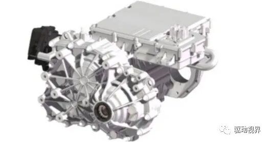

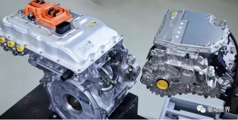

对于宝马第四代和第五代电驱动的区别,如下图可以清楚的看出,其中左图是i3上的第四代电驱动,右图是第五代电驱动样机,尺寸缩小明显。
新能源汽车电驱动系统平台化发展情况浅析的图4
图1 电驱动系统对比图

在整体效率上,相较第四代电驱动,第五代的功率密度提升了约30%,最高能效高达93%。凭借高效驱动电机和高密度电池,宝马iX3用74度可用电实现了500公里NEDC续航,而奔驰EQC则用79度可用电实现415公里续航。
在今年的宝马集团年度盛宴——#NEXTGen未来峰会上,宝马再一次强调了可持续发展的核心理念,其也体现到了宝马第五代电驱动的开发上,宝马第五代电驱动的驱动电机不是我们常用的永磁驱动电机,而是励磁同步驱动电机,不含稀土元素,以降低对稀缺资源的依赖,并为环保做贡献。

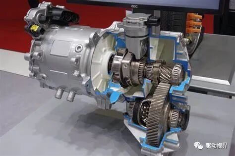

比如档位,目前的电驱动普遍都是单速,够用但是效率不高,而传统内燃机匹配的变速箱已经发展到10速甚至11速。电动车不一定会采用那么多档位变速箱,但是现在的单速结构还有进化的空间。

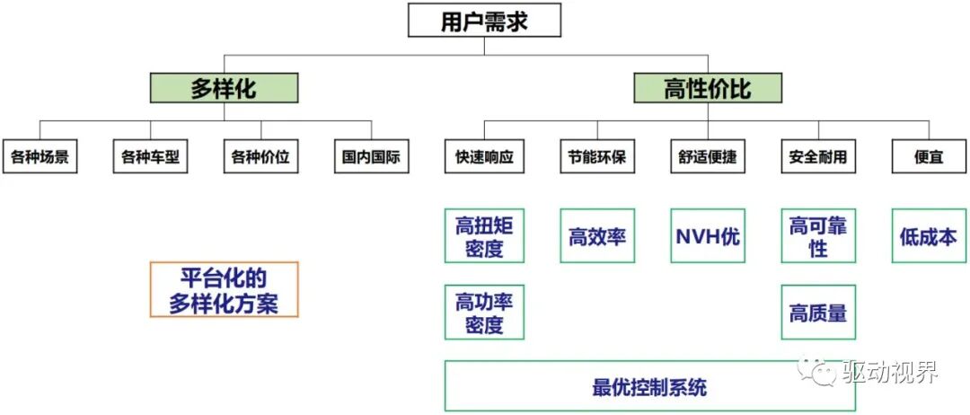

为满足市场与客户需求,国内车企普遍采用客户调查方式或竞品测试/拆解的方式进行需求分析,通过进行分析,会以用户需求点进行逐项解析,如多样化、高性价比等两个大方面进行分解,如图3所示。
基于目前国内的水平及国外发展趋势,会储备一定量的开发潜力,如不含稀土的磁铁材质,但考虑到成本方面的影响,短期内不会推向市场。
新能源汽车电驱动系统平台化发展情况浅析的图8
图3 用户需求矩阵图

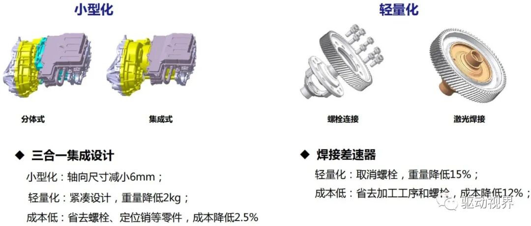

为了实现电驱系统的小型化,各大车企都在主推采用集成式技术方案,整机系统匹配、布置要优于分体式技术方案,零件数量、成本方面的优势都要优于分体式技术方案,如图4所示。
激光焊接差速器系统在重量、成本方面优于传统螺栓联接方案,如图4所示。

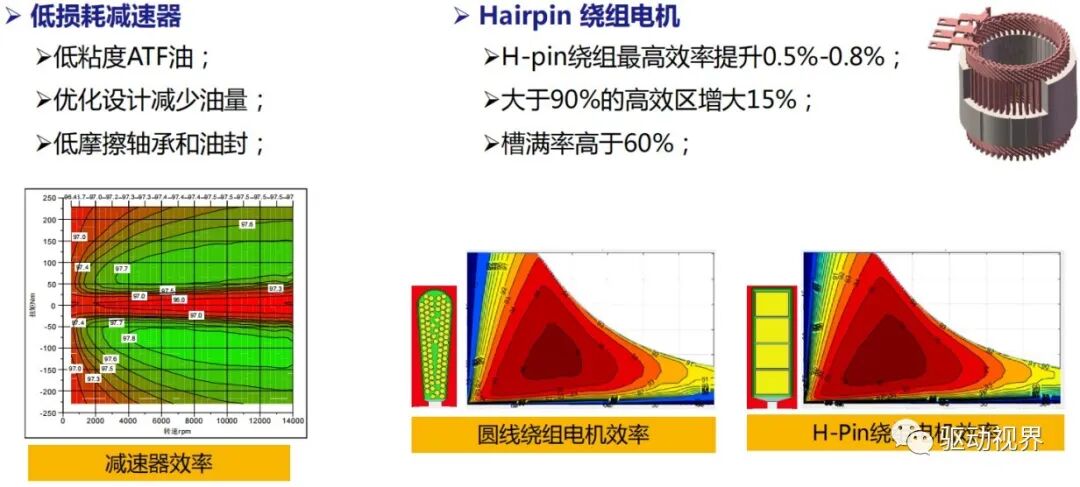

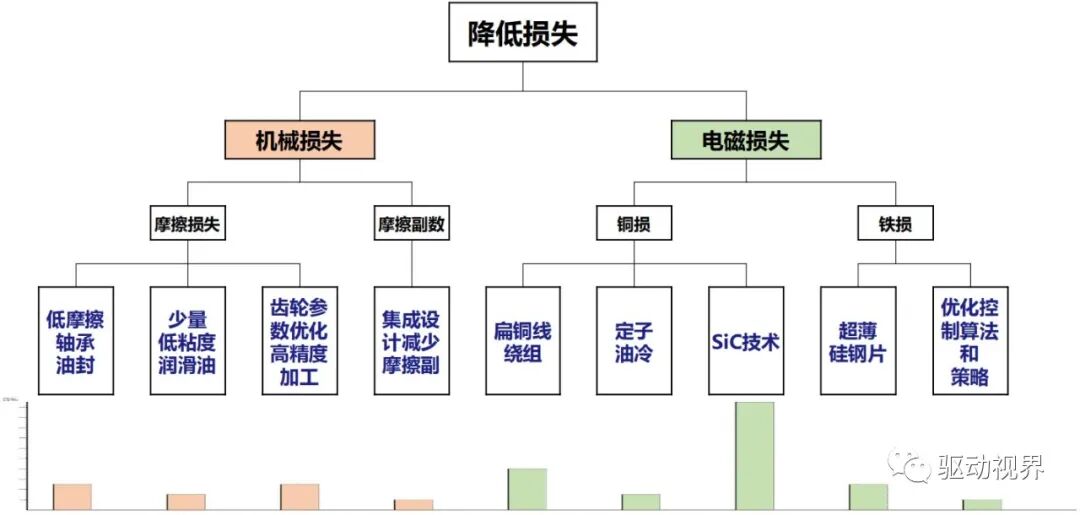

为了实现高效率、低损耗,降低整车电耗,分析各系统潜在技术优化点,如机械损失、电磁损失,因机械方面已经提升到了一个瓶颈点,车企目前都在采用低粘度润滑油,实现整机效率提升;目前各家车企将大部分的精力放在电磁损失提升方面,驱动电机效率提升0.5%~0.8%,可使得90%的效率区扩大15%,如图5所示。
新能源汽车电驱动系统平台化发展情况浅析的图10
图5 效率提升分布

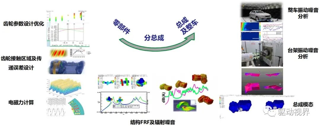

新能源车型没有发动机,会导致电驱系统噪音格外刺耳,尤其以齿轮噪声和电磁噪声为优先解决对象,如图7所示。

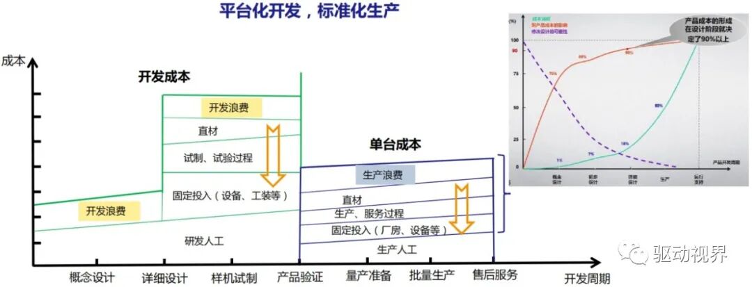

3.2 平台化
国内车企内部的动力总成设计公司均已独立运行,可实现向第三方公司销售或设计工作,为了减小整机开发成本和开发周期,各大公司均实现平台化设计,目前国内车企做的比较好的,尤以比亚迪、长城汽车做的比较优秀。
如图8所示。
新能源汽车电驱动系统平台化发展情况浅析的图13
图8 平台化与开发成本对比图

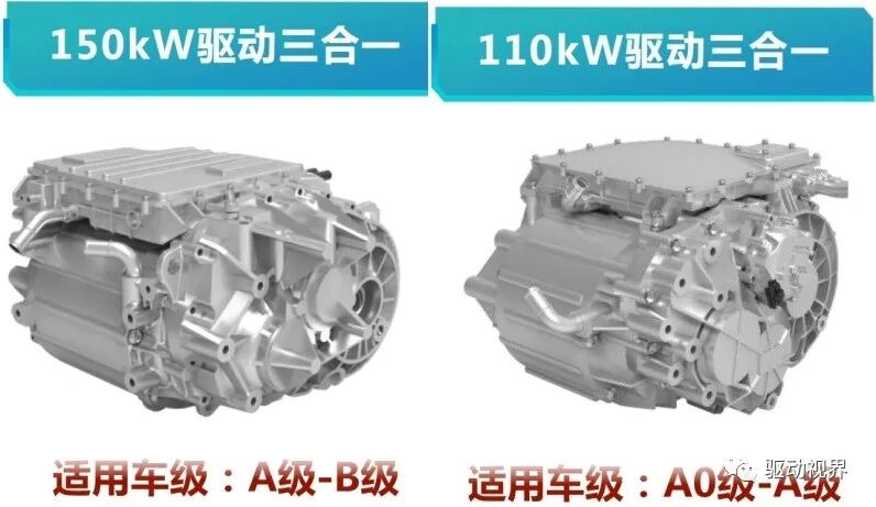

乘用车纯电平台战略下“标准化升级”,在初代平台上,开发升级110kW、150kW平台,更集中90%市场车型需求,可覆盖A0级-B级车需求。

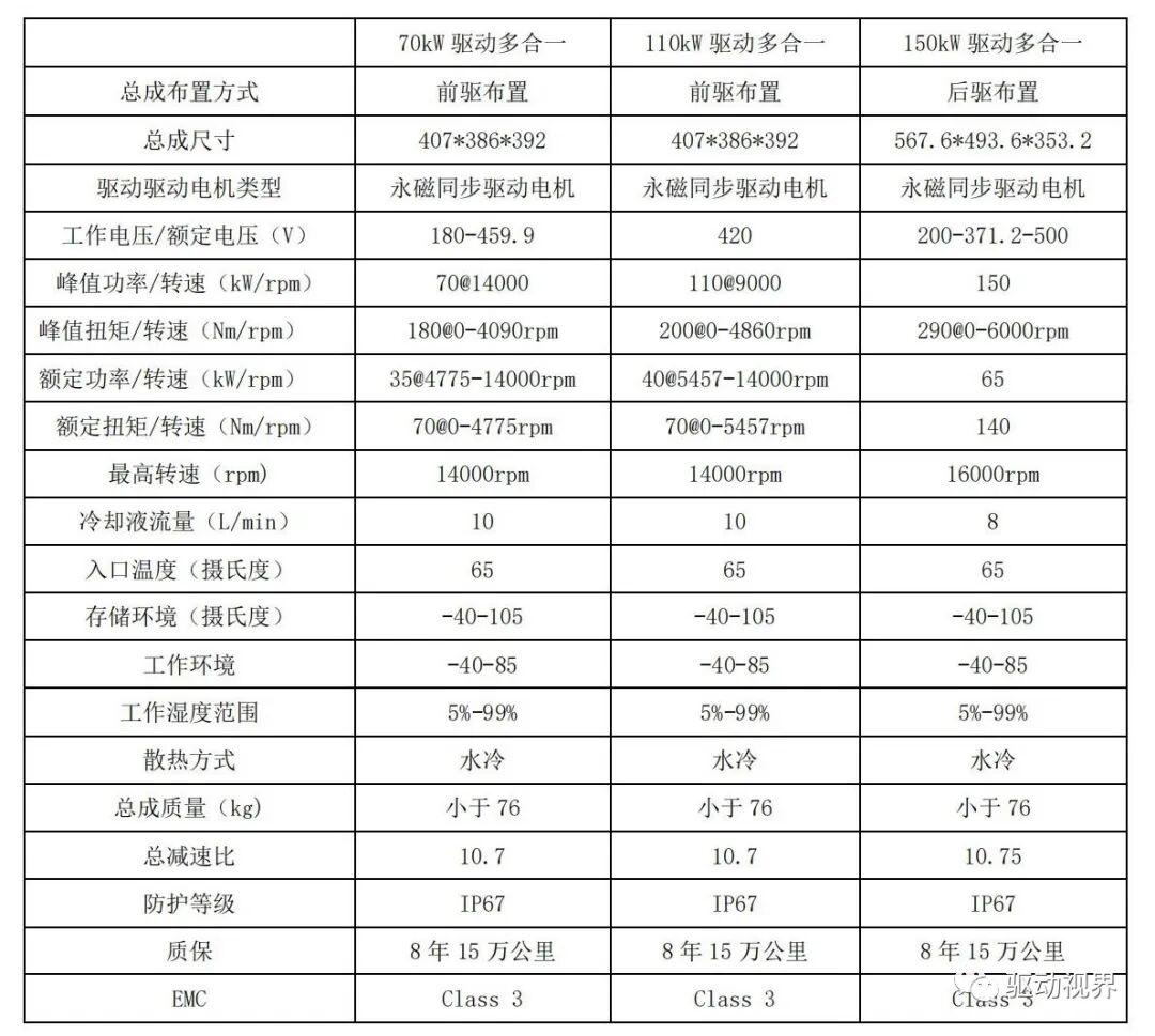

4.1.1乘用车纯电动力平台:驱动多合一
八大部件高度集成:MCU+DM(drive motor)+TM(transmission)+VCU+BMS+OBC+DCDC+PDU,八大部件高度集成。系统开发70kW、110kW、150kW等多个平台。
新能源汽车电驱动系统平台化发展情况浅析的图14
图9 驱动多合一平台
4.1.2乘用车纯电动力平台:驱动多三合一,同一标准,多个平台。
系统开发110kW、150kW等多个平台产品,可满足全部乘用车对动力性、加速和爬坡的需求。
新能源汽车电驱动系统平台化发展情况浅析的图15
图10驱动多合一平台

4.2 乘用车纯电平台战略下的“标准化升级”
新能源汽车电驱动系统平台化发展情况浅析的图17
图12 标准化升级平台

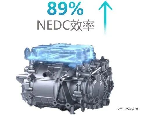

4.3 乘用车纯电平台战略下的“集成化升级”

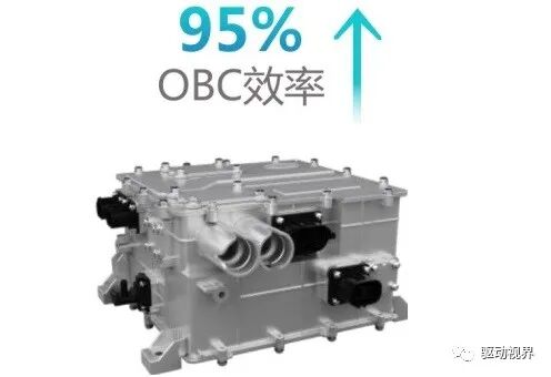

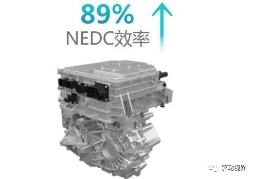

  • 集成效果:体积减小20%、重量减少15%、成本降低15%;
  • 集成核心优势:轻量化、小型化、低成本、高效率、高智能
  • 能耗优化:NEDC效率89%,OBC最大95%;
新能源汽车电驱动系统平台化发展情况浅析的图19
图13 集成化升级平台化
表2集成化升级平台化参数表
新能源汽车电驱动系统平台化发展情况浅析的图20

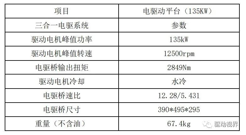

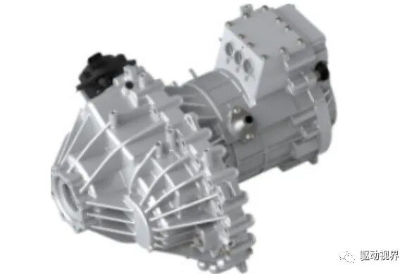

5.1 135kW两档三合一集成电桥
技术特点:
  • 高度集成、结构紧凑、更利于整车搭载;
  • 轻量化设计、高扭重比;
  • 驱动电机定子低谐波绕组结构,转子采用最优磁极结构,高齿轮重合度,NVH性能优异;

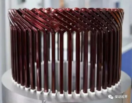

  • 驱动电机发卡式扁线绕组,高槽满率,高效率轴承,少油量
  • 同步器式两档结构,全车速段驱动电机均在高效区运行,可实现更高车速;
  • 高效率滚珠丝杠式换档机构,高精度转速和扭矩控制,换档顺畅,换档时间< 500ms。
新能源汽车电驱动系统平台化发展情况浅析的图21
 图14 135kW电驱平台
表3 15kW电驱平台参数
新能源汽车电驱动系统平台化发展情况浅析的图22

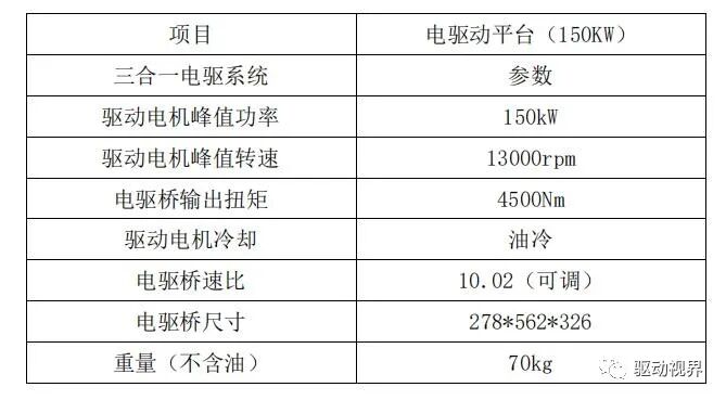

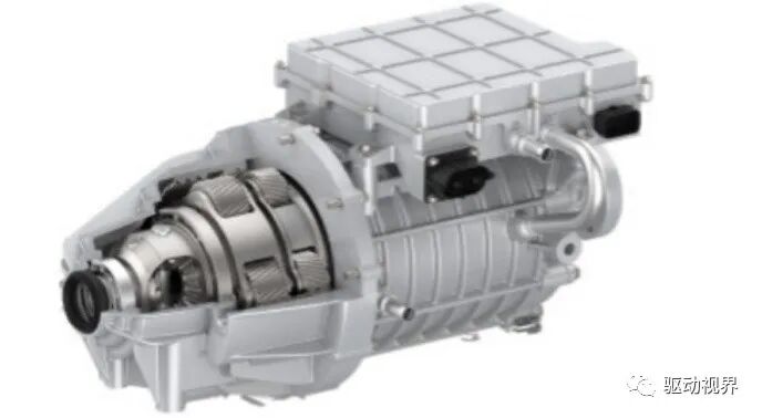

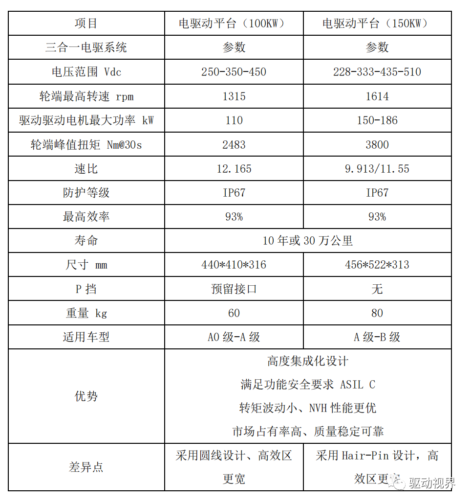

5.2 150kW电驱动系统平台
技术特点:
  • 同轴行星系集成设计,结构紧凑,更易于整车布置;
  • 壳体结构强度和NVH优化;
  • 行星系速比可调范围大,具有更大的扭矩容量;齿轮受载均匀且轴向载荷小,利于轴承和油封选型;
  • 电机发卡式扁线绕组,高槽满率、高效率轴承、少油量、总成最高效率93% ;
  • 驱动电机定子低谐波绕组结构,转子三段斜极式,高齿轮重合度,NVH性能优异;
  • 电子驻车可选;
  • 适用于搭载中高端乘用车、商务车等多种车型。
新能源汽车电驱动系统平台化发展情况浅析的图23
图15 150kW电驱平台
表4 150kW电驱平台参数
新能源汽车电驱动系统平台化发展情况浅析的图24

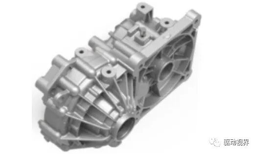

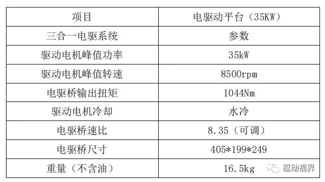

5.4 35kW减速器
技术特点:
  • 分体式设计,可灵活搭载多种电机;
  • 高扭矩容量,输出扭矩可扩展至1800Nm;
  • 极限转速12000rpm,可扩展至14000rpm;
  • 高齿轮重合度,NVH性能优异;
  • 高效率球轴承,最高传动效率98%;
  • 适用于A00 , A0级车型。
新能源汽车电驱动系统平台化发展情况浅析的图27
图17 35kW电驱系统平台
表6 35kW电驱平台参数
