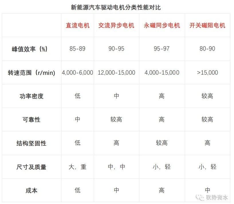

新能源汽车驱动电机要求具有电动、发电两项功能,按类型可分为直流电机、交流异步电机、永磁同步电机与开关磁阻电机四类:
(1)直流电机 :直流电机是将直流电能转化为机械能或将机械能转化为直流电能的旋转电机。直流电机的结构简单,具有良好的电磁转矩控制特性。但直流电机设有电刷和换向器,高速和大负荷运行时换向器表面易产生电火花,从而易产生电磁干扰,目前已逐渐被淘汰;
(2)交流异步电机 :交流异步电机是将转子置于旋转磁场中,在旋转磁场的作用下获得一个转动力矩带动转子转动产生电流的电机。交流异步电机结构紧凑、坚固耐用,且体积小、质量轻、价格较低,逆变器即便损坏而产生短路时也不会产生反电动势,从而规避了急刹车情况的出现。因此,交流异步电机广泛应用于大型高速的电动汽车中;
(3)永磁同步电机 :永磁同步电机是由永磁体励磁产生同步旋转磁场,从而产生电流的电机。永磁同步电机功率因数大、效率高、功率密度大,且其采用电子功率器件作为换向装置,驱动灵活、可控性较强;
(4)开关磁阻电机 :开关磁阻电机是最新一代无级调速系统,集合微电子技术、数字技术、电力电子技术、红外光电技术及现代电磁理论、设计和制作技术为一体,具有调速系统兼具直流、交流两类调速系统的优点。但由于开关磁阻电动机为双凸极结构,存在转矩波动,因此噪声较大。同时,开关磁阻电机结构较为复杂,目前电动汽车应用较少。

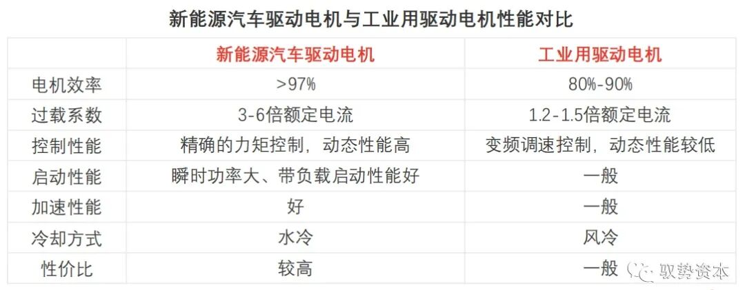

新能源汽车驱动电机要求调速范围宽、功率密度高、安全可靠、轻量化且过载能力强,与一般工业应用的驱动电机相比,性能要求更高。

新能源汽车主要应用的驱动电机类型
目前,新能源汽车所应用的驱动电机类型以交流异步电机与永磁同步电机为主。其中,日韩车系多采用永磁同步电机,欧美车系则多采用交流异步电机。而永磁同步电机借助其功率密度高、能耗低、体积小、重量轻等优势,已成为中国新能源汽车中最广泛应用的驱动电机。据中国工信部数据显示,截至2019年6月,中国国内驱动电机装机量达到65万台,其中永磁同步电机占据市场份额的99%。

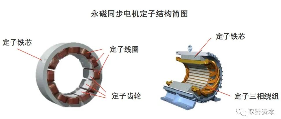

(1)定子: 永磁同步电机的定子由定子铁芯、定子齿轮与定子线圈组成,三相绕组间隔120°角均匀布置。定子的特征参数包括绕组相数(单相、三相、多相)与绕组槽数;

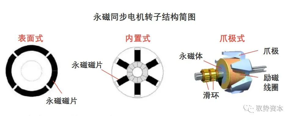

(2)转子:
永磁同步电机转子由铁芯和永磁体两部分构成,根据永磁体在转子上安放位置,可分为表面式、内置式与爪极式三种。
①表面式: 将永磁磁片放置在转子表面;
②内置式: 在铁芯内部固定永磁铁;
③爪极式: 将两个完全一样的带爪法兰盘对抓到一起,并在中间固定一定数量的永磁体,从而使一个法兰盘是N极,另一个法兰盘是S极的结构形式。而法兰盘上的爪子起到极靴(定位永磁体的定位并改善磁场分布)的作用。

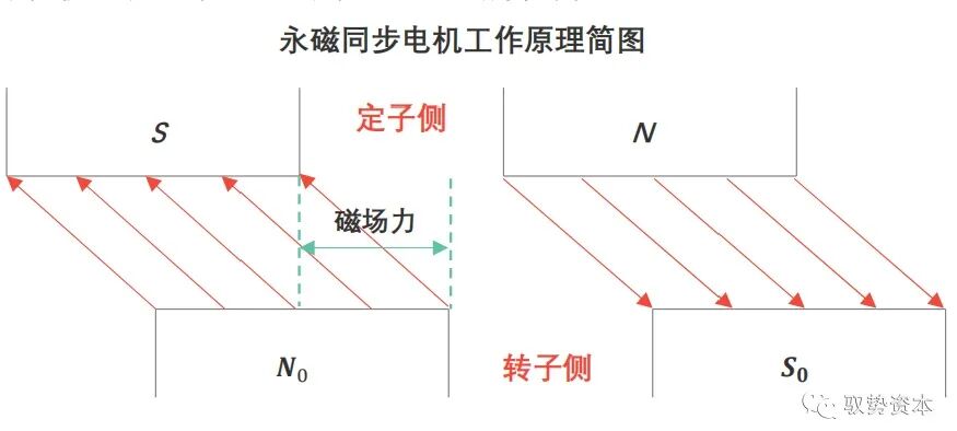

永磁同步电机工作原理分析
永磁同步电机在定子通电后,定子绕组成为一组电磁铁,电磁铁的N极与S极沿着定子内侧均匀分布,而永磁体转子自身具有稳定的N极与S极,定子与转子之间存在电磁力的作用。当定子磁场以一定转速旋转时,电磁力拉动转子跟随磁场的运动,并保持与磁场同步的趋势。当转子轴端有系统负载时,系统需要电机依靠定子磁场的力量拉动转子转动,使系统内的电能做功,从而转换为机械能。

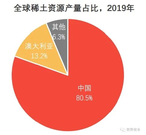

中国拥有全球范围内最多的稀土资源储量,根据美国地质调查局数据显示,2019年中国稀土资源储量达到全球的36.7%,且稀土产量占全球总产量的80.5%。同时,中国对稀土资源的加工与提炼技术已达到国际领先水平,从而有效推动新能源汽车永磁同步电机的发展与应用,使中国新能源汽车驱动电机行业内制造企业与国际企业相比拥有较高成本优势,给予行业良好的发展基础。

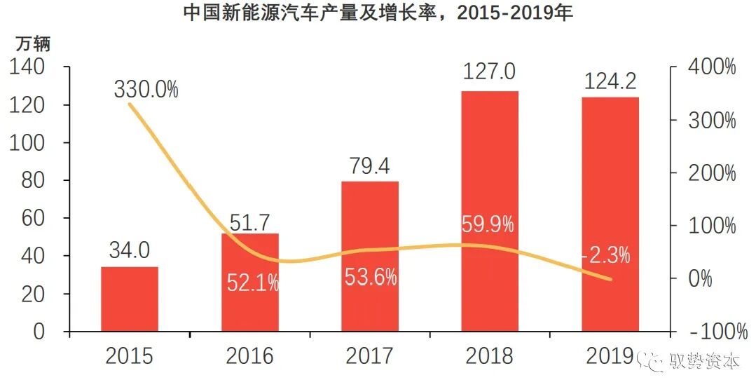

受新能源补贴退坡影响,根据中国汽车工业协会公布的数据显示,2019年中国新能源汽车销量为120.6万辆,较2018年同比下降4.0%,同时,新能源汽车产量完成124.2万辆,较2018年同比下降2.3%。若中国新能源汽车产销量在未来持续降低,将直接导致新能源汽车主机厂对新能源汽车驱动电机产品需求量的下降。

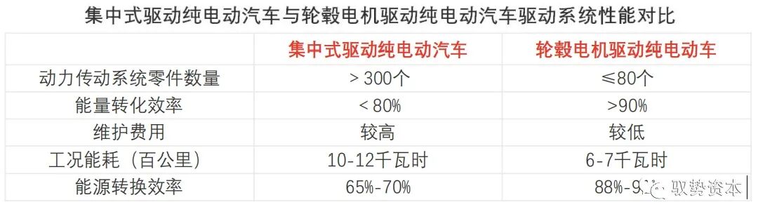

与传统集中式驱动的内燃发动机或电动机相比,轮毂驱动电机采用了分布式驱动,将驱动、传动与制动装置整合到轮毂内,省略了离合器、变速器、转动轴、差速器及分动器等传动部件,从而可大幅提升传动效率。
轮毂驱动电机优势分析
(1)能耗低且高效节能:
在新能源汽车的应用中,轮毂驱动电机可充当起步与急加速的补充动力,有效减少30%的燃油消耗,同时,可实现80%的制动能量回收,提高车辆的续航里程;
(2)集成化且轻量化:
轮毂驱动电机将动力、传动与制动整合于轮毂内,极大简化了车辆的底盘结构,节省了车内空间,从而提高汽车空间利用率并减轻30%的重量;
(3)驱动灵活:
轮毂驱动电机直接驱动车轮,使MCU(汽车微控制器)可通过简单的操作指令高精度的控制车轮转速与扭矩,从而满足不同工况下的行驶需求。

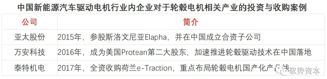

中国轮毂驱动电机技术起步较晚,随着中国大力推进新能源汽车产业及相关技术的发展,以亚太机电、万安科技等行业内企业与国际厂商通过合资合作,快速推动轮毂驱动电机的发展与在新能源汽车中的应用。

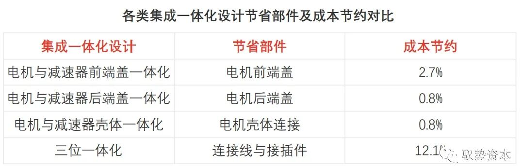

(1)节约成本:
新能源汽车驱动电机原材料成本占比较高,主要包括铁芯叠片、驱动轴体等钢材,钕铁硼等稀土永磁材料,镁铝合金以及铜材等基本金属。在永磁同步电机中,永磁体材料占整个永磁同步电机成本约44.7%,而在交流异步电机中,定子铁芯叠片与转子铁芯叠片分别占总成本的37.8%与20.6%。电驱系统的集成一体化设计可降低单体电机的金属用量,减少成本支出,并提高电机功率密度;
(2)小型化与轻量化:
通过集成一体化设计将电机与减速器连接,可减短或置换连接线束,从而降低线束产生的损耗。同时,若电机与减速器一体,齿轮润滑油可与电机冷却油共用,进而精简冷却结构,实现新能源驱动电机的小型化与轻量化。

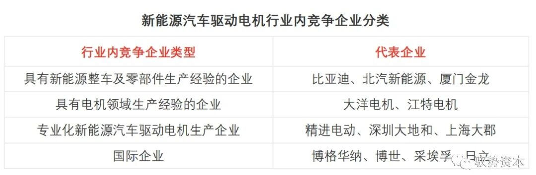

中国新能源汽车驱动电机行业内企业主要可分为四类:
(1)具有新能源整车及零部件生产经验的企业:
以比亚迪、北汽新能源、厦门金龙等为代表的主机厂借助技术优势与供应链资源已开始装配自主研发的驱动电机;
(2)具有电机领域生产经验的企业
以大洋电机、江特电机为代表的企业具有长期的技术及人才积累,但对愈加细分的新能源驱动电机产品的研发投入较低;
(3)专业化新能源汽车驱动电机生产企业:
以精进电动、深圳大地和、上海大郡、上海电驱动(已被大洋电机收购)为代表的新能源驱动电机制造商在新能源汽车领域布局较早,且技术沉淀较深,已成为新能源汽车行业的主要电机产品供应商;
(4)国际企业:
以博格华纳、博世、采埃孚为代表的国际先进制造商开始通过合资等方式进入市场,并凭借其产品性能优势对中国本土制造商造成了冲击。

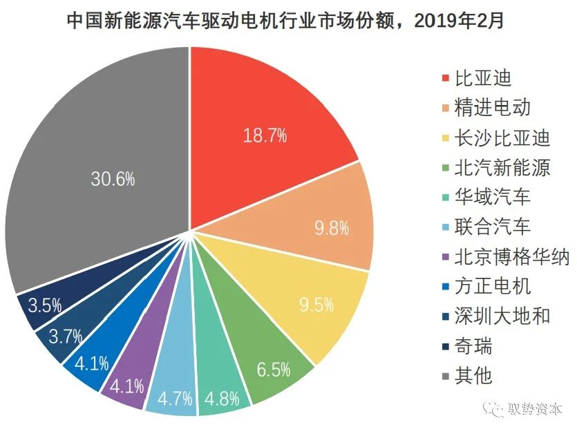

目前,中国新能源汽车驱动电机行业市场集中度较高,Top10企业合计市场份额占比已达到69.4%。其中,比亚迪、精进电动已占据行业内领先地位,而以北汽新能源、深圳大地和为代表的Top10其他企业占据行业第二梯队。但随着新造车势力品牌车型的量产,中国专业化新能源汽车驱动电机生产企业的市场份额将不断提高。

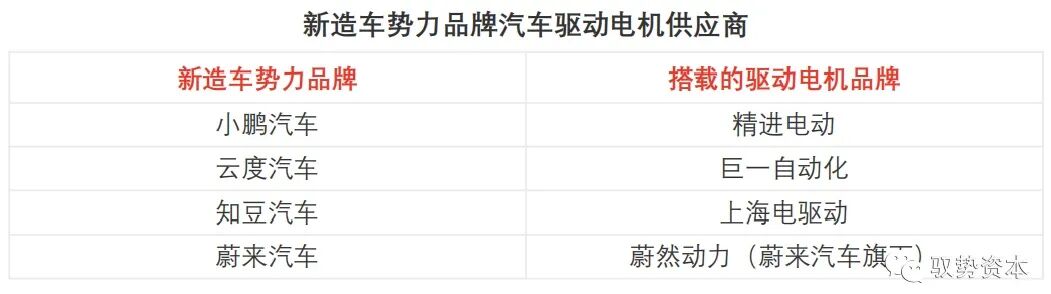

精进电动
精进电动借助完善的产品线与海外布局,已成为中国新能源汽车驱动电机行业内领军企业,推进中国电机产品产业化与国际化进程。
公司名称: 精进电动科技股份有限公司
成立时间:2008年
中国公司总部:北京市
企业简介
精进电动股份有限公司(以下简称为“精进电动”)成立于2008年2月,在成立后两年内建立了新能源汽车驱动电机领域国际领先的技术地位,并成功将中国自主研发生产的电机产品推向国际市场。精进电动在北京拥有一个具有国际先进水平的新能源汽车电机研发、生产中心,同时,在上海嘉定投资超过1亿元人民币建造了中国第一个大批量生产高性能纯电动汽车电机的现代化工厂,已于2010年底完成一期工程,并在2011年投入正式生产,产能可达到每年10万台的标准。
战略定位
精进电动以新能源汽车驱动电机产品为依托,将技术和产品拓展到电驱动总成及其核心零部件,形成了包括电机、电机控制器、新能源汽车专用变速器、减速器总成、电池包和先进控制软件的综合供应能力,为客户提供更全面的电驱动总成及核心零部件解决方案。

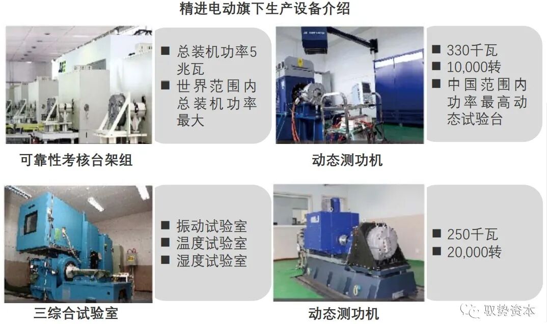

(1)产品研发能力: 精进电动拥有一支高水平、国际化的新能源汽车电机和传动系统研发和产业化团队,设计、生产、管理经验丰富,且拥有先进的生产设备。精进电动研发生产的电机在功率密度方面国际领先,可在有限的几何空间里提供较大的功率和转矩,且电机具有低噪音、低振动、抗热、抗振、可靠耐用等特点。
一文看懂新能源汽车产业链之驱动电机的图33
(2)质量体系: 精进电动采用国际化的电机测试、考核和认证技术,开发具有检测方法和检验设备,从而可有效、科学的考核电机可靠性、耐久性与环境适应性,以满足全球范围内客户对产品质量的要求,实现高品质质量目标;
