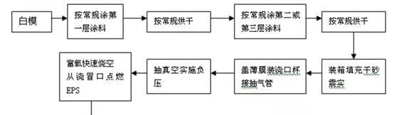

消失模空壳铸造法与多年来国内外消失模铸造传统沿用的实型浇注工艺相比,只是在临浇注之前几分钟内多实施一道简单易行的操作工序——从浇口和明冒口处点火把型内的EPS泡沫烧掉,而其余所有操作过程与常规的消失模实型浇注过程无异,所有工装设备不需作任何改变和增加,只要有可燃气体就可以实施对消失模铸造先烧而后浇,而且操作起来简单方便。
消失模空壳铸造生产工艺流程如图1所示,模样装箱如图2所示。

  图1 超强涂料干砂负压燃烧空壳法工艺流程

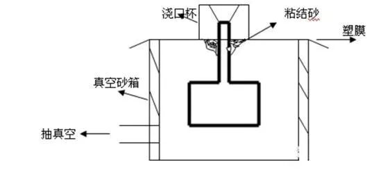

3. 解决消失模空壳铸造塌箱的措施
对以上两项工艺缺点进行分析,结合消失模铸造工艺技术要点,尝试在模样装箱操作工艺上改进,经生产应用后,整个浇注过程取得良好效果,消失模空壳铸造工艺缺点得以解决。
模样装箱新工艺如图3所示。
消失模塌箱缺陷的三大原因解析!这些陷解决方案很实用的图4
装箱步骤:第一步,模样埋入干砂振实;第二步,浇道及冒口模样凸出砂箱平面;第三步,塑膜盖平砂箱面,浇道及冒口模样凸出穿破塑膜。第四步,在浇道及冒口模样周边塑膜上放适量粘结砂刮平,装上浇口杯。第五步,摆好砂箱接上真空管。
通过模样装箱操作工艺改进,使得型内的EPS泡沫烧掉后,在浇注过程中,浇口杯与浇道口及冒口接合处易出现的“三漏”现象得以控制。
浇注初始负压值也可在正常范围(0.025~0.06MPa)进行适当选择,从而解决了高负压值带来浇注缺陷。传统模样装箱操作较为简单,盖上塑膜抽真空后砂箱内外达到气压平衡即可,但当采用消失模空壳铸造法即型腔内EPS泡沫烧掉后,浇口杯与浇道口及冒口接合处塑膜被烧破,致使整个砂箱内外气压平衡失调,真空度急速下降,浇注过程型腔内真空度(负压值)严重失真,且浇口杯与浇道口及冒口接合处避免不了漏风,严重时导致漏砂、漏金属液。
现改进模样装箱操作工艺即浇道及冒口模样凸出穿破塑膜,在浇道及冒口模样周边塑膜上放适量粘结砂刮平,使型腔内外密封效果良好,抽真空后型腔内外就能达到气压平衡。当采用消失模空壳铸造工艺即型腔内EPS泡沫烧空后,型腔内外气压差值变化较小,负压表读数能较真实反映浇注过程真空度。另外,浇道及冒口模样周边粘结砂硬化,使其塑膜与模样接触面还保持相对密封,也就能防止“三漏”现象,达到消失模空壳铸造工艺生产铸件精良的效果。
