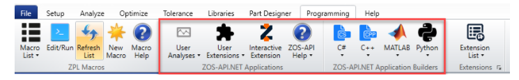

在 OpticStudio 中,用户可以通过 编程 (Programming) 选项卡访问 OpticStudio 的编程功能,如  Zemax编程语言( ZPL )应用程序编程接口 ( ZOS-API )动态链接库  ( DLL )。每种编程方法都有其独特的特点。本文描述了这三种编程功能的特点和区别。

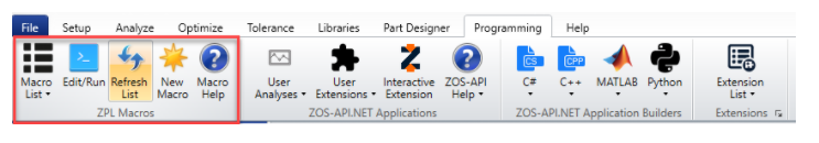

Zemax 编程语言( ZPL )是一种宏语言,它允许用户在 OpticStudio 中直接编写自己的程序。ZPL 可以:
  • 自动地重复键盘和鼠标操作
  • 基于 OpticStudio 数据执行计算
  • 以特定格式导出数据
  • 生成数据的图表和文本清单

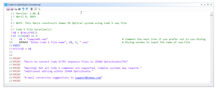

ZPL 宏是一个文本文件。可以在 OpticStudio 内的 ZPL 编辑器中创建和编辑ZPL 宏。ZPL 宏很容易学习,不需要任何编程经验,并且在其中提供了能够执行一系列命令的强大工具。下面的截图显示了 ZPL 编辑器中的 ZPL 宏。

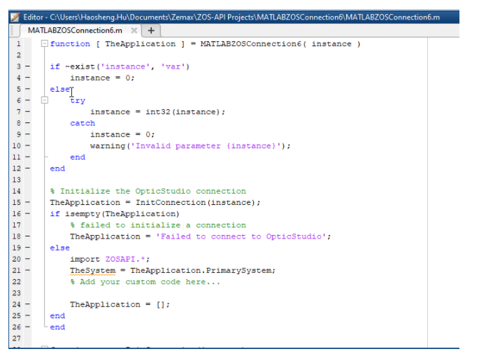

ZOS-API 应用程序是用可以访问 API 库的编程语言编写的。ZOS-API 支持四种编程语言:MATLAB、Python、C++ 和 C#。下方截图显示了用于连接至 ZOS-API的 Matlab 代码

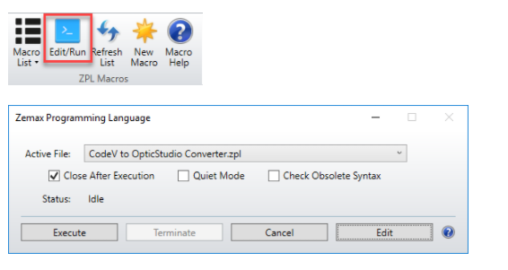

ZPL 宏在 OpticStudio  图形用户界面 ( GUI )中运行。要执行或编辑 ZPL 宏,请单击: 编程 Programming )>  ZPL   ZPL Macros  )> 编辑 / 执行  (Edit/Run)

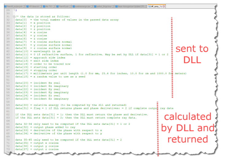

动态链接库 ( Dynamic Link Library,DLL) 是一个共享库。它是一个 Windows 程序,但不能像 EXE 程序那样直接运行。它可以被另一个程序调用,即我们的OpticStudio。DLL 根据需要调用,并在完成时关闭。只在需要时使用DLL,使得内存管理方面更高效。在 OpticStudio 中,发送到 DLL 的数据是指定且有一定限制的。存在不同类型的 DLL,如用户自定义表面、用户自定义散射配置文件等。对于每种类型的 DLL,可以在文件夹 {Zemax } / DLL下的示例 DLL 源代码中找到数据结构。

  • DLL 充当服务器。OpticStudio 客户端将指定数据发送给 DLL 或从 DLL 获取指定数据,并最终将这些数据返回至 OpticStudio 中。因此,OpticStudio 仅负责数据交换,由此限制了 DLL 的操作范围。
