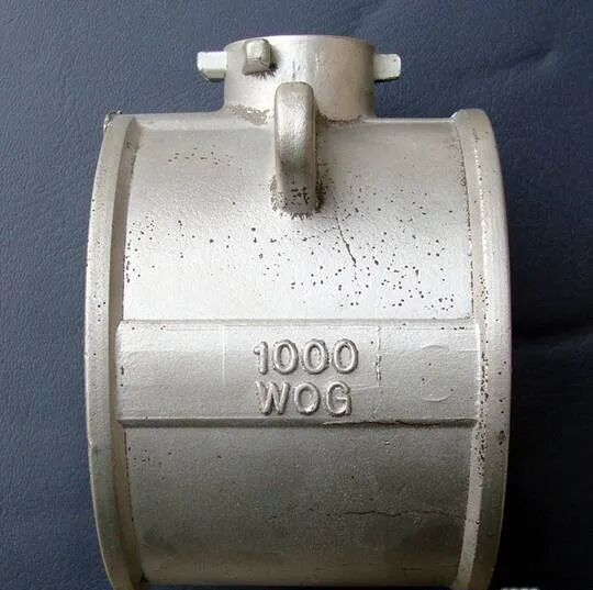

1.麻点的特征
麻点通常出现在含wCr<20%、wNi<10%的不锈钢铸件上。在铸件表面上有许多灰黑色的圆形浅凹坑,凹坑的直径0.3~1.0mm,坑深0.3~0.5mm。
据相关资料介绍,铸件未清理前,凹坑中充填着熔渣物质。经岩相分析表明,在缺陷处的熔渣物质中有硅酸铁、硅酸锰及硅酸铬等化学物存在。电子衍射结果表明,黑色麻点是由磁铁矿(Fe3O4)及铁铬尖晶石(FeO·Cr2O3)组成。光谱分析结果,在缺陷处金属成分中硅含量增加,而含锰量极少。
铸件经过抛丸、喷砂清理后,铸件表面会有灰黑色的麻点,如图1所示。
“小麻点,大 麻烦”!讲讲熔模铸造工艺最头疼的缺陷问题的图1
图1铸件上的麻点
麻点缺陷常出现在铸件的局部厚断面、拐角及内孔部位,甚至是铸件的整个表面上。

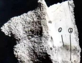

(3)与型壳焙烧质量有关型壳充分焙烧可以去除型壳中的水分、残留蜡料、皂化物、有机物和挥发物,以及型壳中残留的氯化铵硬化液和钠盐等。如果型壳中残留这些物质(见图2),就会在浇注时使金属液产生二次氧化,生成大量的气体或新的氧化物,这些氧化物与型壳中的氧化物产生化学反应,易在铸件的表面上生成麻点缺陷。
“小麻点,大 麻烦”!讲讲熔模铸造工艺最头疼的缺陷问题的图2
图2型腔中的残留物
①皂化物②盐类
