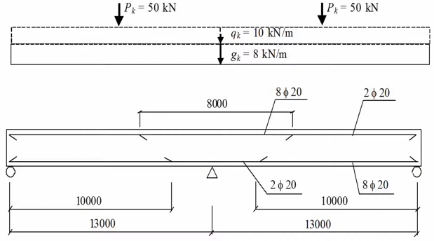

下面以一个钢筋混凝土梁(reinforced concrete beam)的受力为例,显示DIANA的分析流程。梁的长度为26m, 由3个支点支撑,其中中间支点为固定支点,两端支点水平方向可以移动。梁上受两个集中力和两个均布载荷。
DIANA---梁受力分析流程[Beam Element] (Part 1)的图2

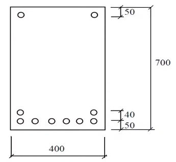

梁为双筋截面梁,截面宽度0.4m,截面高度0.7m。【单筋矩形截面正截面受弯配筋计算[P69例3-1](1)】。在本例中,为了简化计算流程,暂不考虑配筋情况。

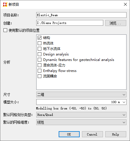

当开始一个新项目时,首先设置项目名称和项目所在的位置;选择分析类型,由于我们的分析对象是梁,因此只选择“结构”即可;使用“二维”模型,模型大小选择"100m",由于梁的长度是26m,因此模型范围要取得比实际尺寸大些;网格划分类型"Hexa/Quad"和网格维度"线性"都取默认值。

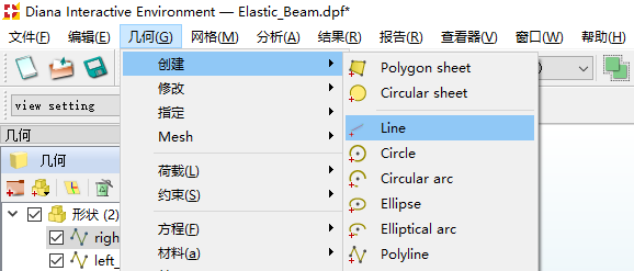

完成项目设置后,使用"几何->创建->Line"命令画梁,按照梁的中间支点划分为两部分:left_span (0,0)-(13,0)和right_span(13,0)-(26,0)。使用“创建”命令完成基本的几何形状,“修改”命令能够构造一些更高级的几何形状。

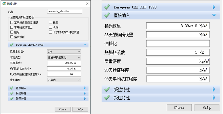

创建完梁的几何形状后,下一步输入梁的材料性质。使用"几何->材料->添加材料命令"打开材料对话框:首先设定材料名称concrete_elastic,然后选择“所需考虑的因素”,这个选项实际上是选择材料的本构关系,在此我们只选择“基于总应变裂缝模型”;选择使用的规范, 例如"European CEB-FIP 1990",输入该规范需要的参数,如下图所示。接着在"直接输入"里面输入梁的杨氏模量3.39GPa, 其它参数保持默认值。本步骤看似简单,其实是有限元分析中最关键和最困难的部分,材料的本构关系和输入参数直接影响到得出的结果是否合理。

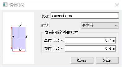

梁的单元性质决定着梁在外力作用下应力的分布状态,不同的假设会得出不同的结果。输入梁的截面尺寸和单元类型,使用"几何->单元几何属性->添加单元的几何特性"命令打开对话框,输入名称"concrete_cs", 形状类型选择"线",单元类别选择"二维类型-II梁单元"(beam element)。接着选择梁形状为"长方形", 输入截面尺寸0.7m和0.4m。DIANA---梁受力分析流程[Beam Element] (Part 1)的图7

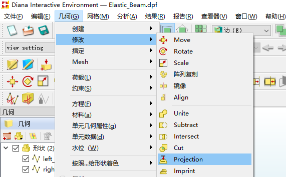

由于题目中有两个集中载荷,因此需要单独创建这两个载荷点并且与梁连接起来。使用"几何->创建->点Point"命令产生点left_p (6.5,0)和right_p(19.5,0),这个操作过程很简单 。接下来需要把这两个点嵌入到梁中,如果不做这一步,集中载荷不会把力传递到梁内。使用"几何->修改->Projection"命令,左跨和右跨分别处理,目标类型选择"边线(line)",用鼠标圈定线,然后再圈定点,经过这两次操作,就把载荷点嵌入到梁内了。
